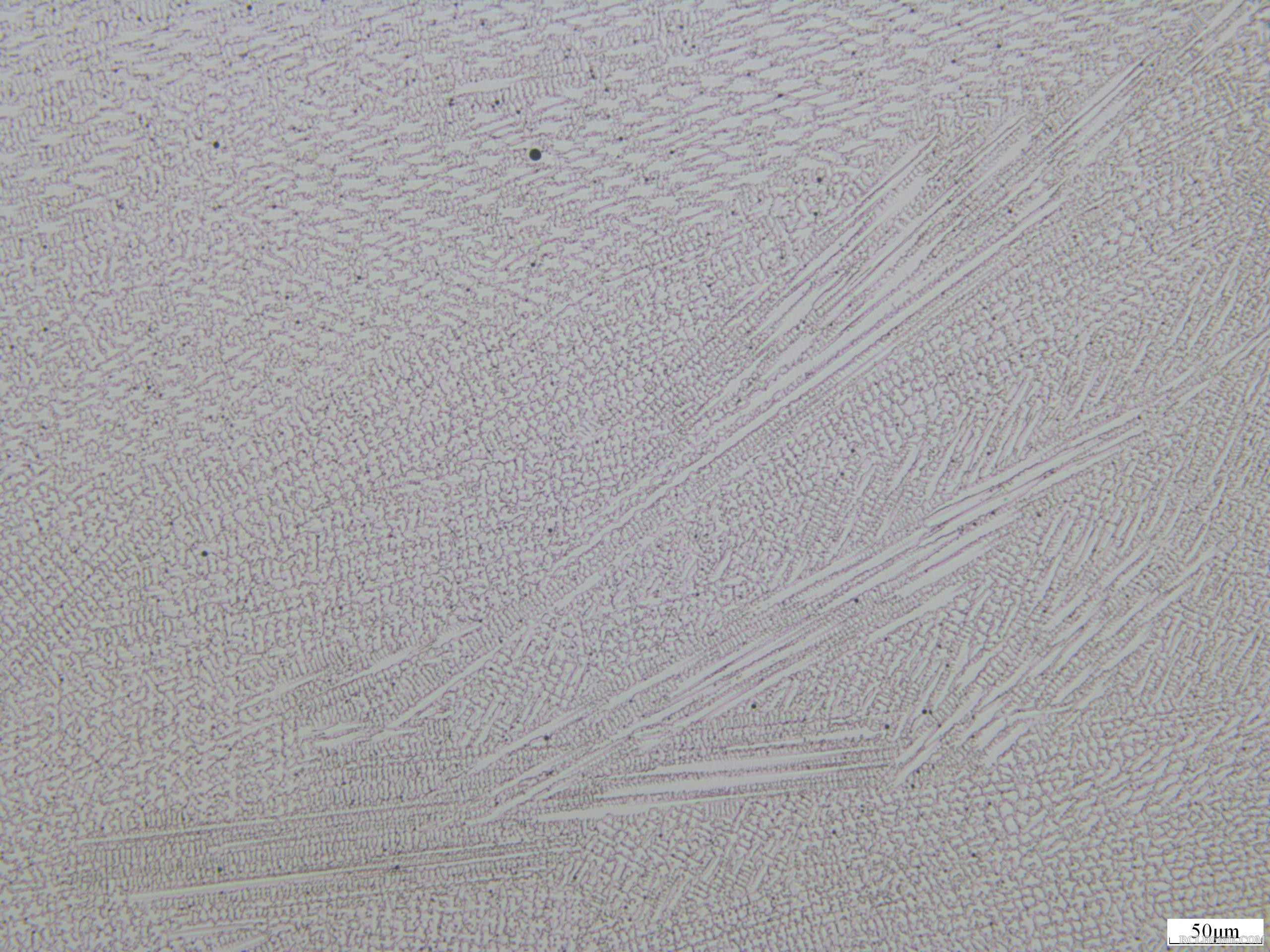

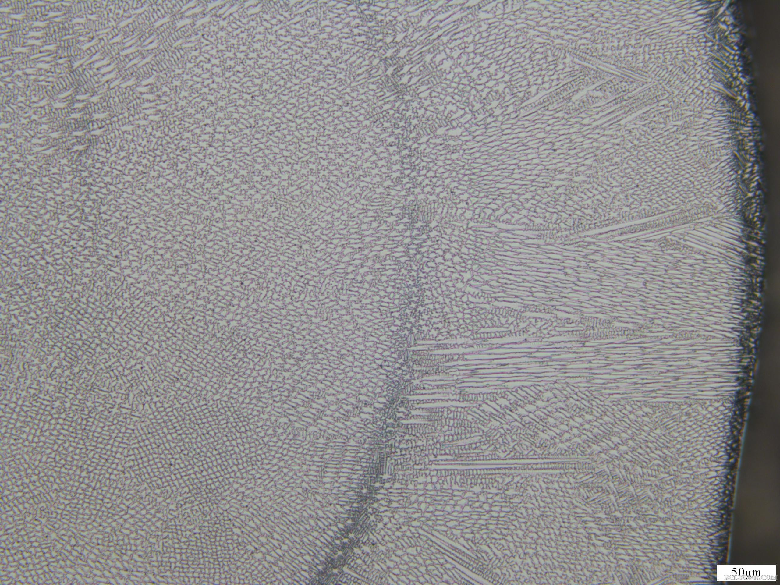

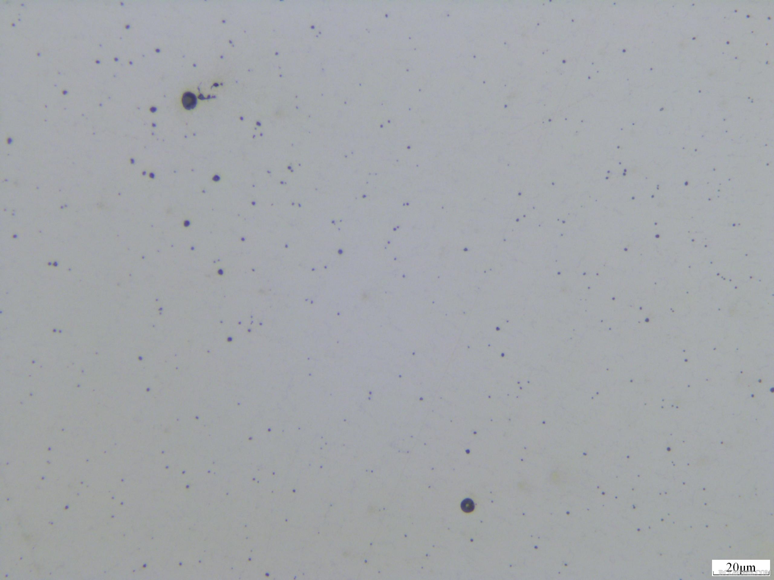

用于挽救一个很NB的工件。呵呵。堆焊材料为镍基合金。

 楼主| 发表于 2014-6-18 20:17:55 | 显示全部楼层
原以为激光焊是很“高大上”的东东,切开来一看,除了热影响区小一些,电弧焊有的毛病,一样不少。呵呵。。。。。

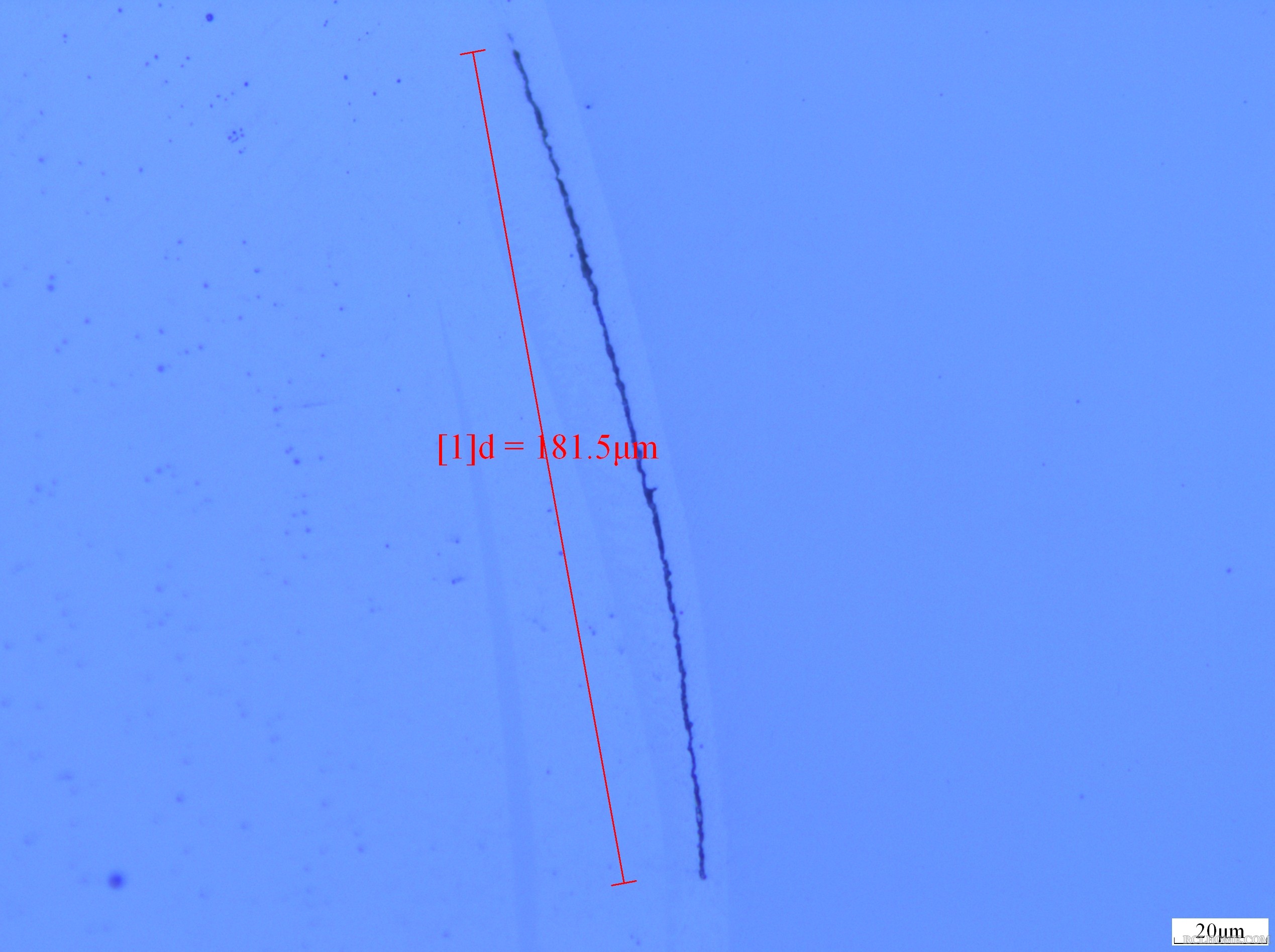

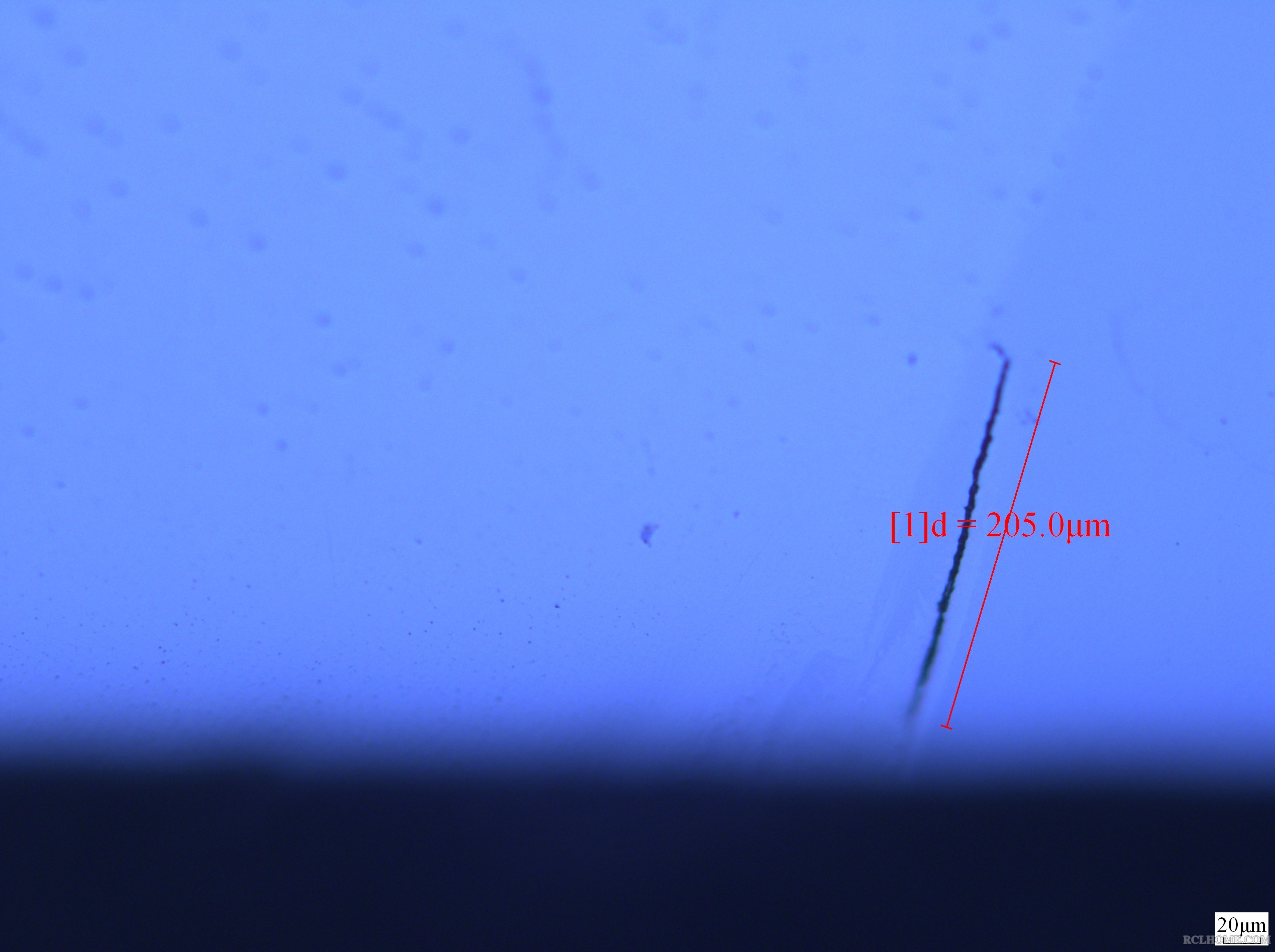

 楼主| 发表于 2014-6-18 23:51:49 | 显示全部楼层
裂纹全部全部出自融合线附近。母材和镍基粉末熔体混合不良。裂纹沿着成分混合区的偏析带形成。而堆焊层内一根裂纹都没有找到。
看来熔覆层和母材的交界处才是要命的地方。此处成分偏析,造成没有充分混合的镍基和母材金属凝固点相差很大。没有补缩措施情况下,凝固裂纹形成。

发表于 2014-6-21 15:21:00 | 显示全部楼层
图中的裂纹是焊接裂纹吗?

 楼主| 发表于 2014-6-21 17:54:57 | 显示全部楼层
microsoft 发表于 2014-6-21 15:21
图中的裂纹是焊接裂纹吗?
是焊接裂纹,融合线凝固裂纹。。。。。
