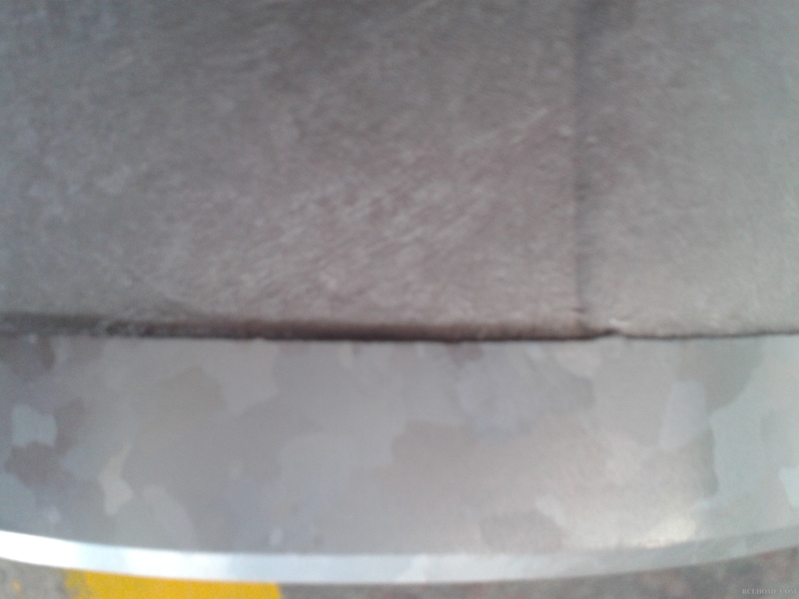

双向不锈钢表面有斑点是为什么?

 楼主| 发表于 2014-6-19 15:48:17 | 显示全部楼层

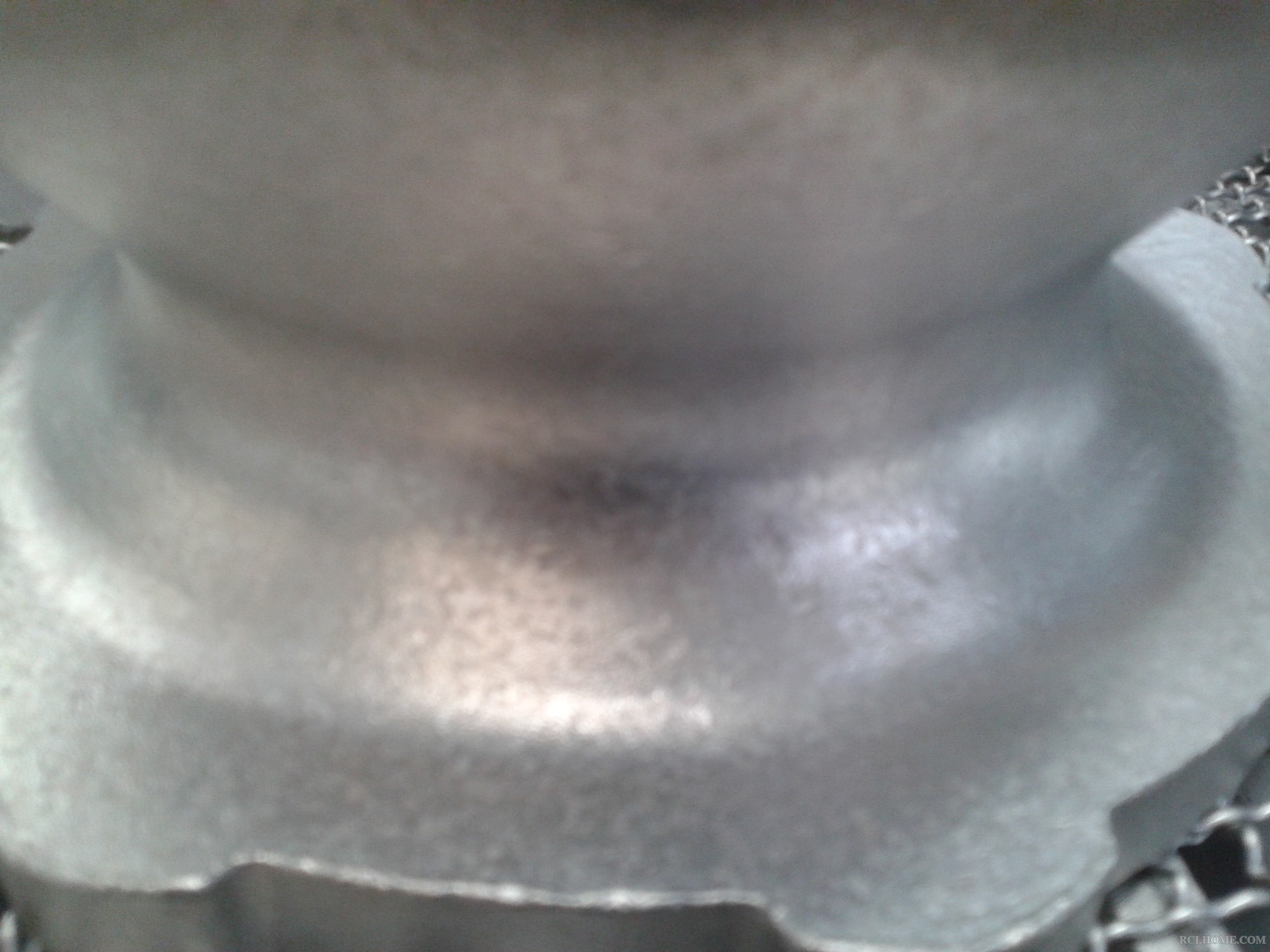

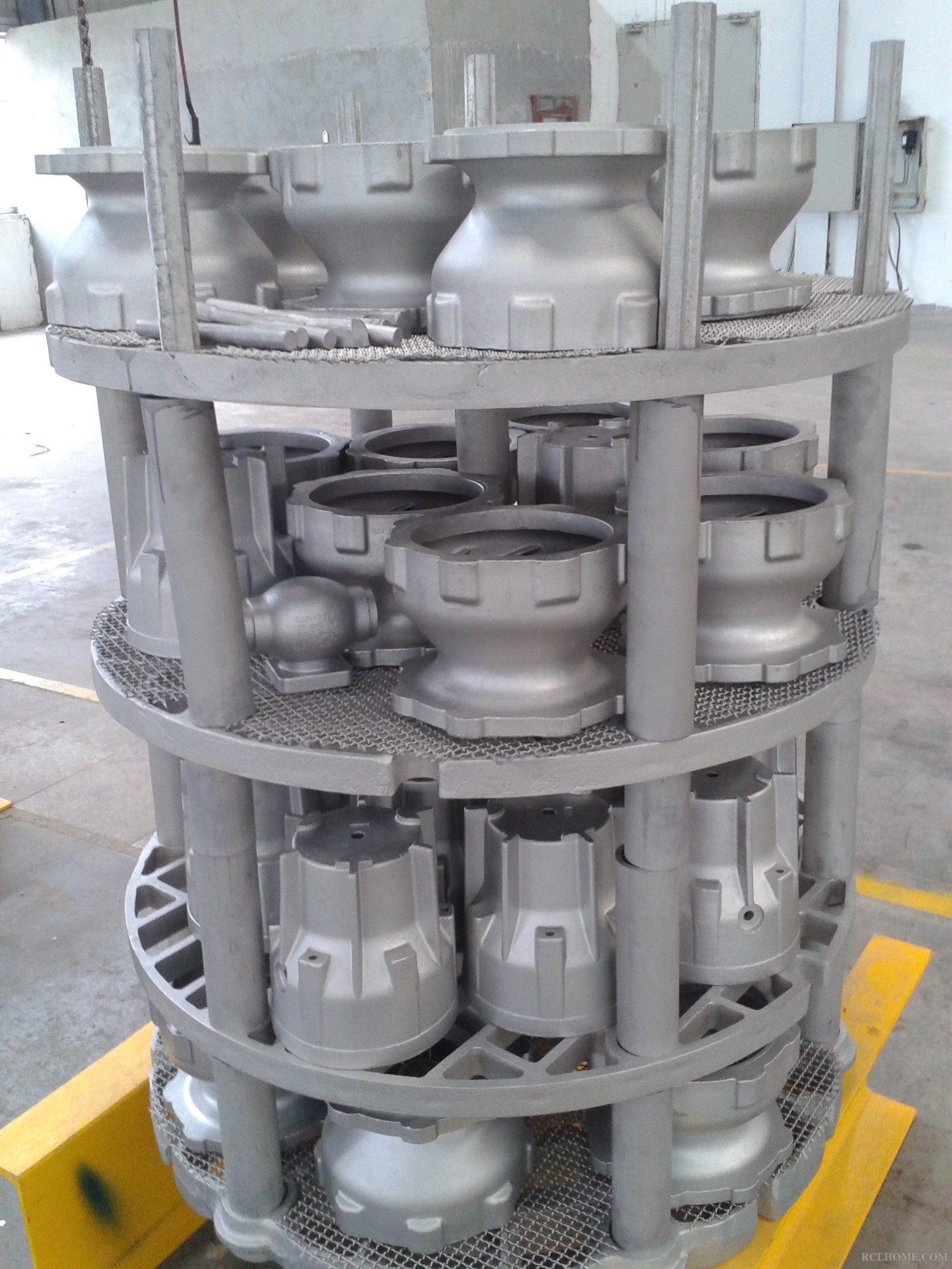

1、全炉工件上面的都会有斑点,最下面一层的只有少数有斑点;                  2、双向不锈钢固溶处理,处理温度较高,单在1200就保温了2个小时。

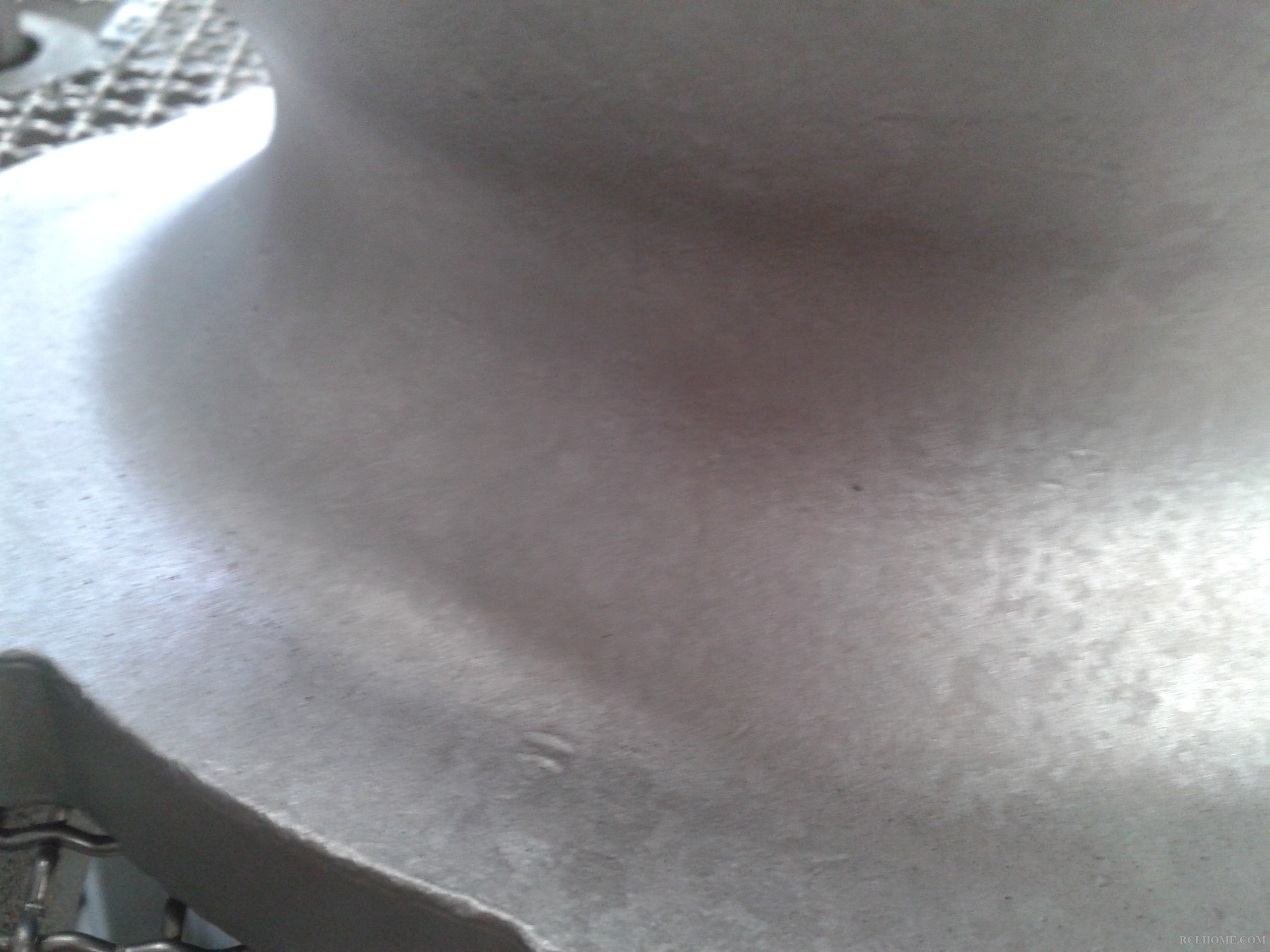

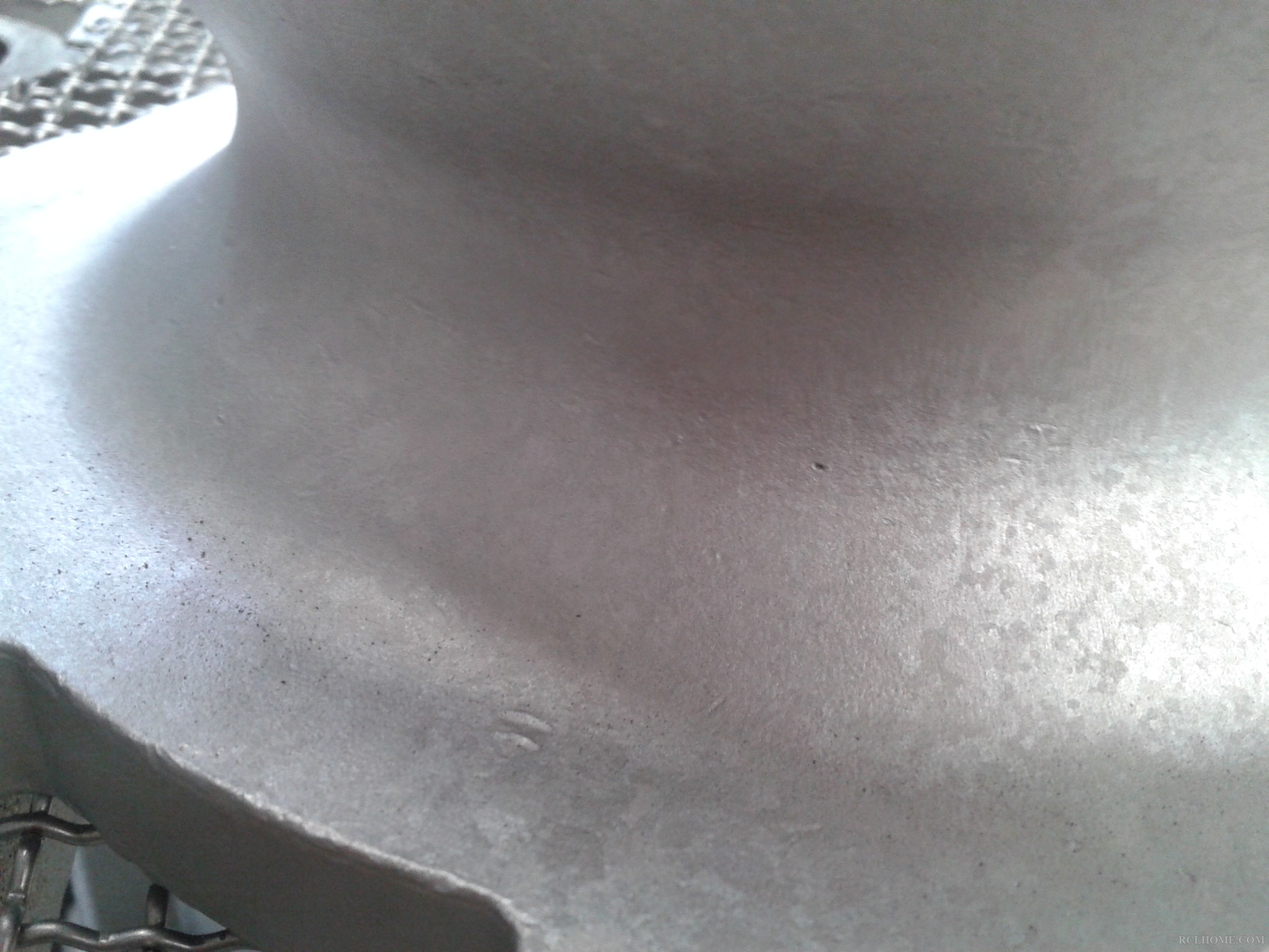

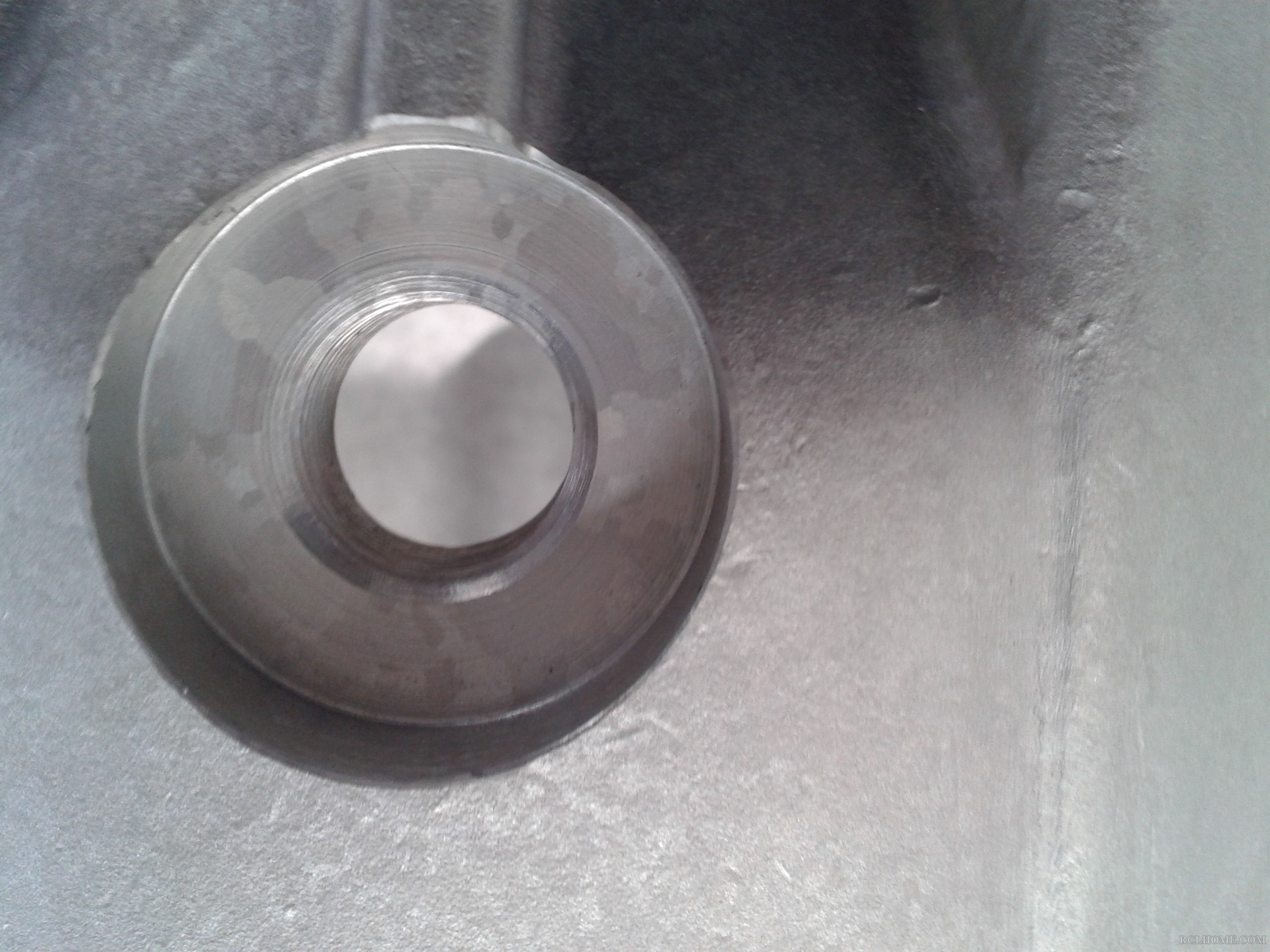

 楼主| 发表于 2014-6-19 15:51:10 | 显示全部楼层
第二,第三张图片都有车削面,车削面上有明显的类似晶粒的形状。

 楼主| 发表于 2014-6-19 15:52:47 | 显示全部楼层
铸件表面的斑点感觉有微微的坑。坑内比较亮白。

 楼主| 发表于 2014-6-20 08:33:16 | 显示全部楼层
有人说这个晶粒粗大的表现?怎么没人回复啊。

保护气氛是真空的。还有因为是气淬炉,所以下面的工件的冷速会高一点点。

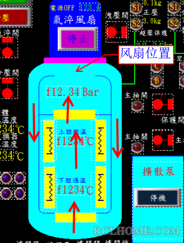

发表于 2014-6-20 12:40:55 | 显示全部楼层
高温阶段有没有通入氮气,真空度多少?
冷却的时候是怎么冷的,气体上下直吹吗?先吹到整个料架的下端面还是上端面?

 楼主| 发表于 2014-6-20 13:01:26 | 显示全部楼层
aaron01 发表于 2014-6-20 12:40
高温阶段有没有通入氮气,真空度多少?
冷却的时候是怎么冷的,气体上下直吹吗?先吹到整个料架的下端面还 ...
通入氮气只有在600度的时候有分压一小段时间,后面就没有通入氮气。
真空度有到0.03Torr以下。

 楼主| 发表于 2014-6-20 13:06:15 | 显示全部楼层
高温阶段有没有通入氮气,真空度多少?
登录/注册后可看大图
红色箭头代表气流方向,上黄色块是风门,风门和风扇之间是热交换器。
风扇175马的功率,气淬压力3.5par。

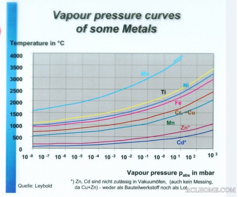

发表于 2014-6-20 13:14:43 | 显示全部楼层
用真空炉做不锈钢、模具钢、工具钢等含铬量高的材料热处理,都会有铬元素挥发的问题,因此在高温阶段是需要做分压的。
发表于 2014-6-20 13:14:49 | 显示全部楼层
看这个图,是各种金属元素在不同温度和压力下的挥发点,在这个曲线上方,就会出现合金元素挥发。
你自己看,铬在1200C下的挥发压力是多少?

 楼主| 发表于 2014-6-20 13:25:05 | 显示全部楼层
你自己看 ...
Cr的蒸汽压在0.01Torr的时候1205度。我用的那个加热温度和真空度应该在曲线下方,但是很接近曲线。

发表于 2014-6-20 13:42:12 | 显示全部楼层
海边日出 发表于 2014-6-20 13:25
Cr的蒸汽压在0.01Torr的时候1205度。我用的那个加热温度和真空度应该在曲线下方,但是很接近曲线。 ...
考虑到你的炉温均匀性呢?这个擦边球也打得太擦边了吧?

 楼主| 发表于 2014-6-20 13:58:11 | 显示全部楼层
为什么你的底部零件比上层要好一点?和擦边球恐 ...
那前辈的意思是斑点就是Cr元素蒸发的迹象吗?
发表于 2014-6-20 14:17:01 | 显示全部楼层
目前看起来很像,需要验证,验证也很简单,不要抽到那么高真空度就行了。

如果是铬蒸发,初始状态越光 ...

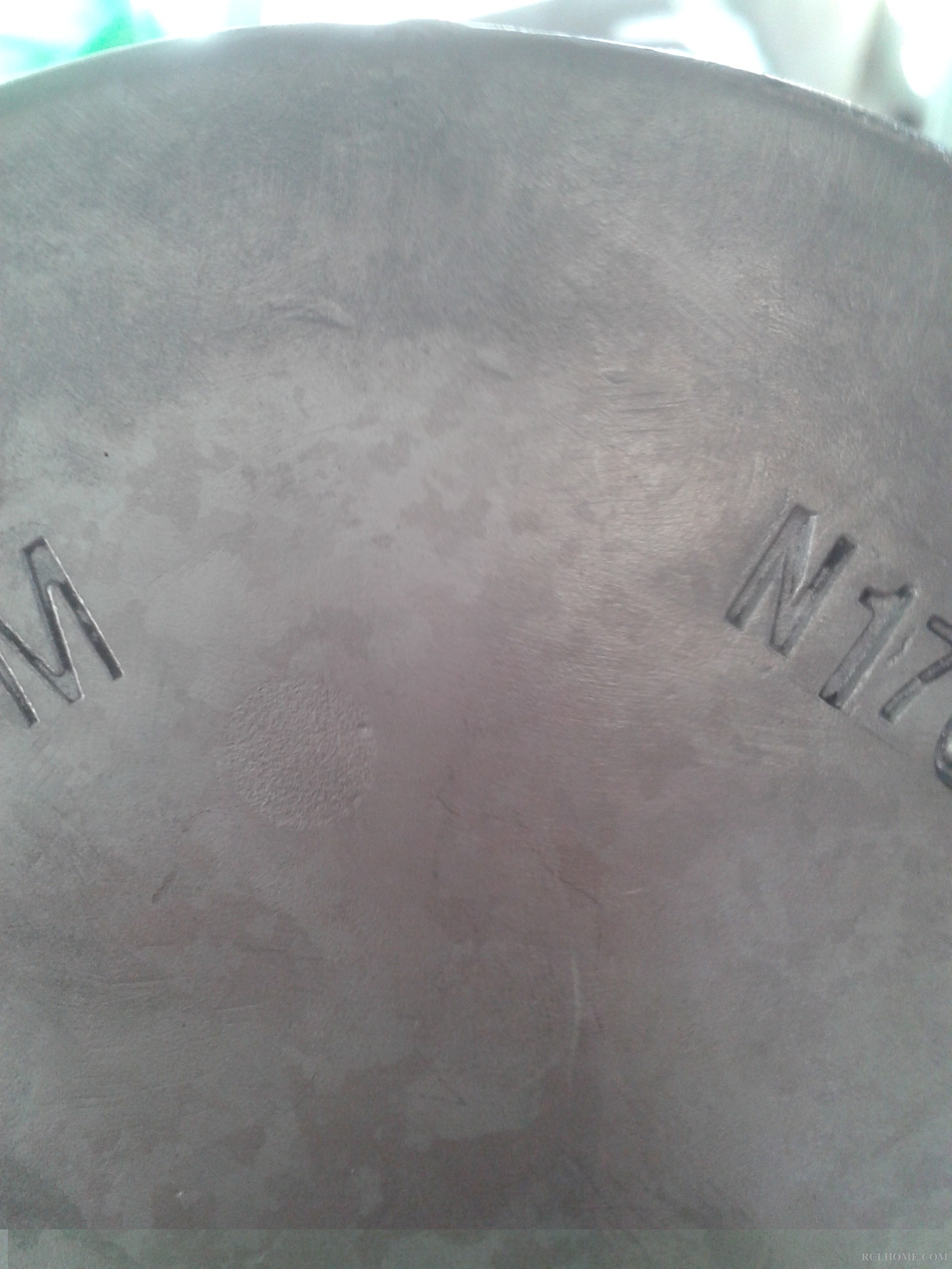

这种问题又出现了,
这次的温度是1165保温两个小时。
只是在光滑工件的表面很明显,其他不光滑的就不会。
大家看看是什么原因。
1165的话在低真空的环境应该不能造成Cr的蒸发。

以上的两种事我都做了。
1.实际上晶粒不会大到那种程度。也就是说那个不是晶粒图案。
2.我有用砂纸磨工件,会磨得比较亮。到没看到什么,不知前辈让我做这步的用意是什么。

发表于 2014-7-17 21:30:05 | 显示全部楼层
海边日出 发表于 2014-7-16 10:20
以上的两种事我都做了。
2.我有用砂纸磨工件 ...
前辈不敢当,初级工一个而已。呵呵。。。。。。
难得你还真的2种都做了实验。那我就该知无不言。尽管不一定对,呵呵。。。。。
你的工件出现这种图案,和中国云南的斑铜表面图案特点基本一致。斑铜你可以百度,呵呵。。。。。
分析:既然砂纸可以打磨掉这种图案,就说明生成图案的是一种膜,或来自于腐蚀,或来自于氧化。
在我们金相分析中,有一种蚀刻手段,那就是热染,利用暴露于氧化环境中金属表面各晶粒取向不同,造成各晶粒表面的氧化膜厚度不同,膜厚不同的各晶粒的光反射能力差异,而把晶粒显现出来。热染前必须抛光。所以我猜测,你那个图案是厚薄不同的氧化膜造成,真空炉可能不真空,供参考,呵呵。。。。。
37
333
1725
1725
发表于 2014-7-17 21:35:02 | 显示全部楼层
至于未能如实反映晶粒大小,可能和你工件表面未达抛光镜面状态有关,和可能和炉内氧含量,及氧化时间有关。只是猜测,提供一个思路,呵呵。
