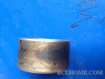

轴承淬火后有黑斑,小的没有,大的厚的成这样了,用网带炉淬火,甲醇和丙烷保护

造成这个原因,第一应该检查油帘是否堵了。

昨天手机上收到了朋友发过来的同样图片。
个人认为 应该是大的有些有,有些没有或有的程度不一样。
这个可以没有。

瞎猜也是冷却问题的了。

对比一下,相同型号的,生产时间间隔前后20分钟以内。

感觉是进炉前没清洗干净。

就我所接触到的情况,包括设备、工艺、淬火介质等数十个因素都可能会影响到外观。
具体现象具体对待;
你有需要解决问题的地方(生产现场)么?

小的没有,大的厚的成这样了,应该是冷速不足。

颜色的不均匀,与冷却速度与很大关系。
壁厚不同,引起表面温度差,颜色 与温度差一定存在关系。温度差与颜色不均匀程度的关系值得探讨。

请说说轴承的具体尺寸。
