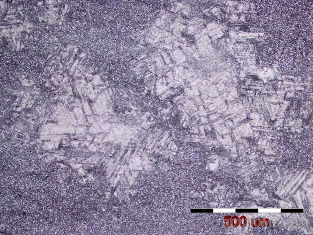

兴澄的ZF7B材料,渗碳直接淬火后的混晶现象: 未命名.JPG

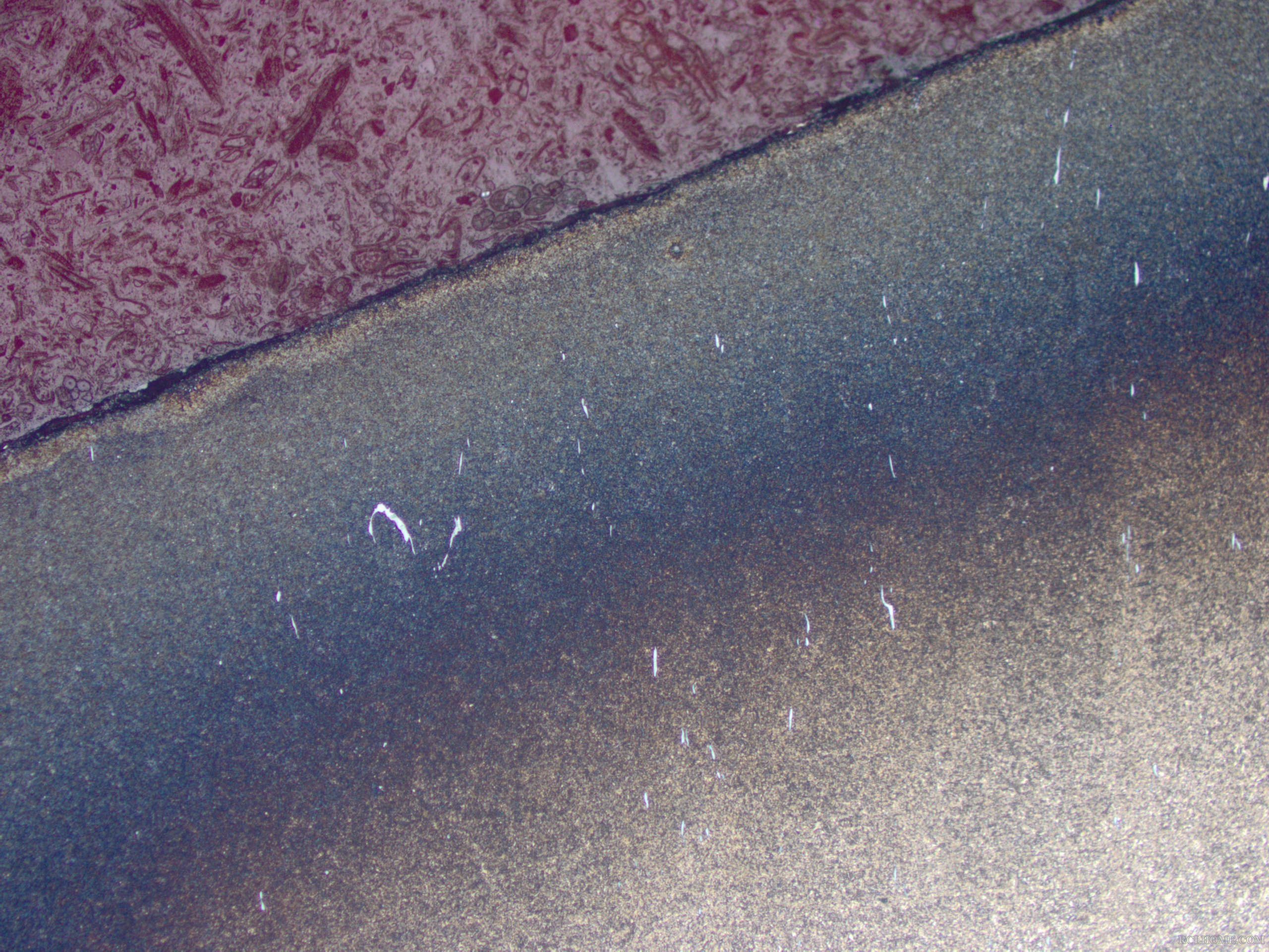

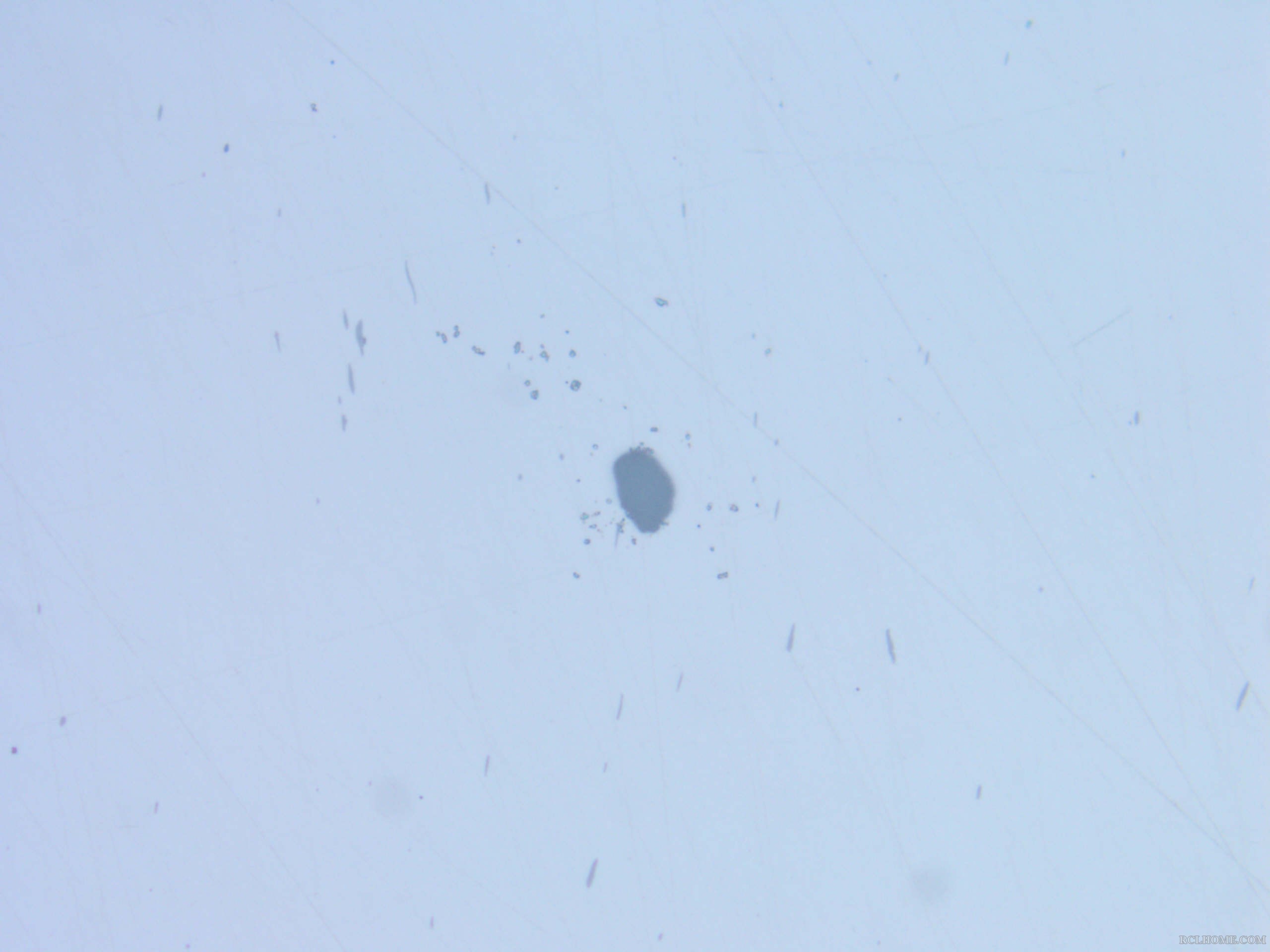

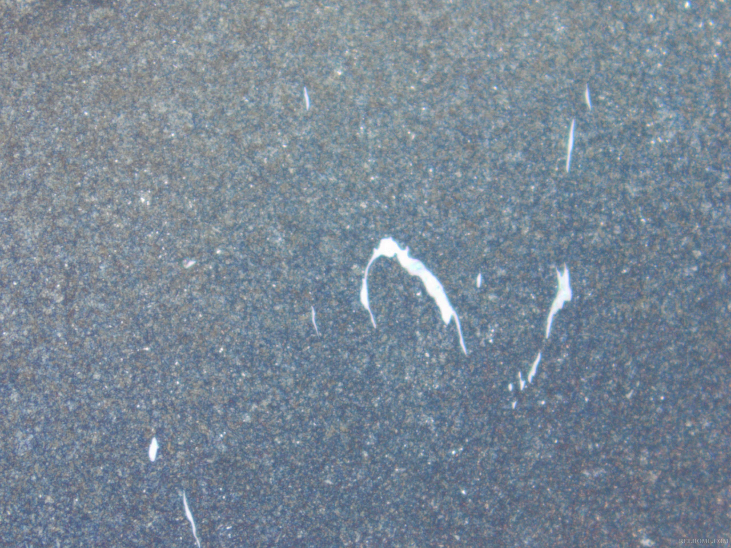

事情有了新的进展,今天拿到刘工的样后,做了下分析,本来是想看看渗碳渗得情况如何的,结果有了些另类发现:
25倍齿面:
50X,近齿顶部位
100X, 近齿顶部位
400X,这个到底是什么东东?

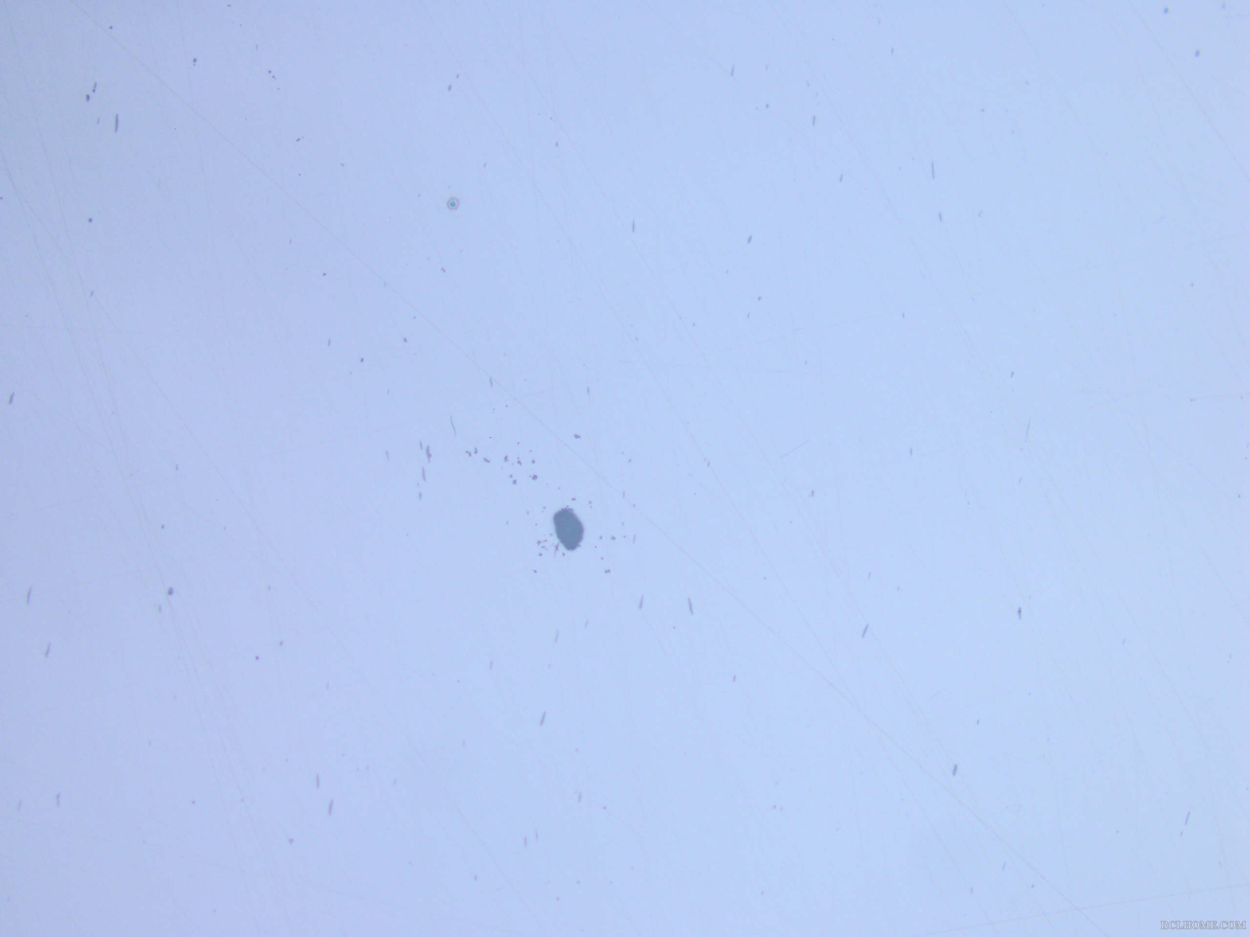

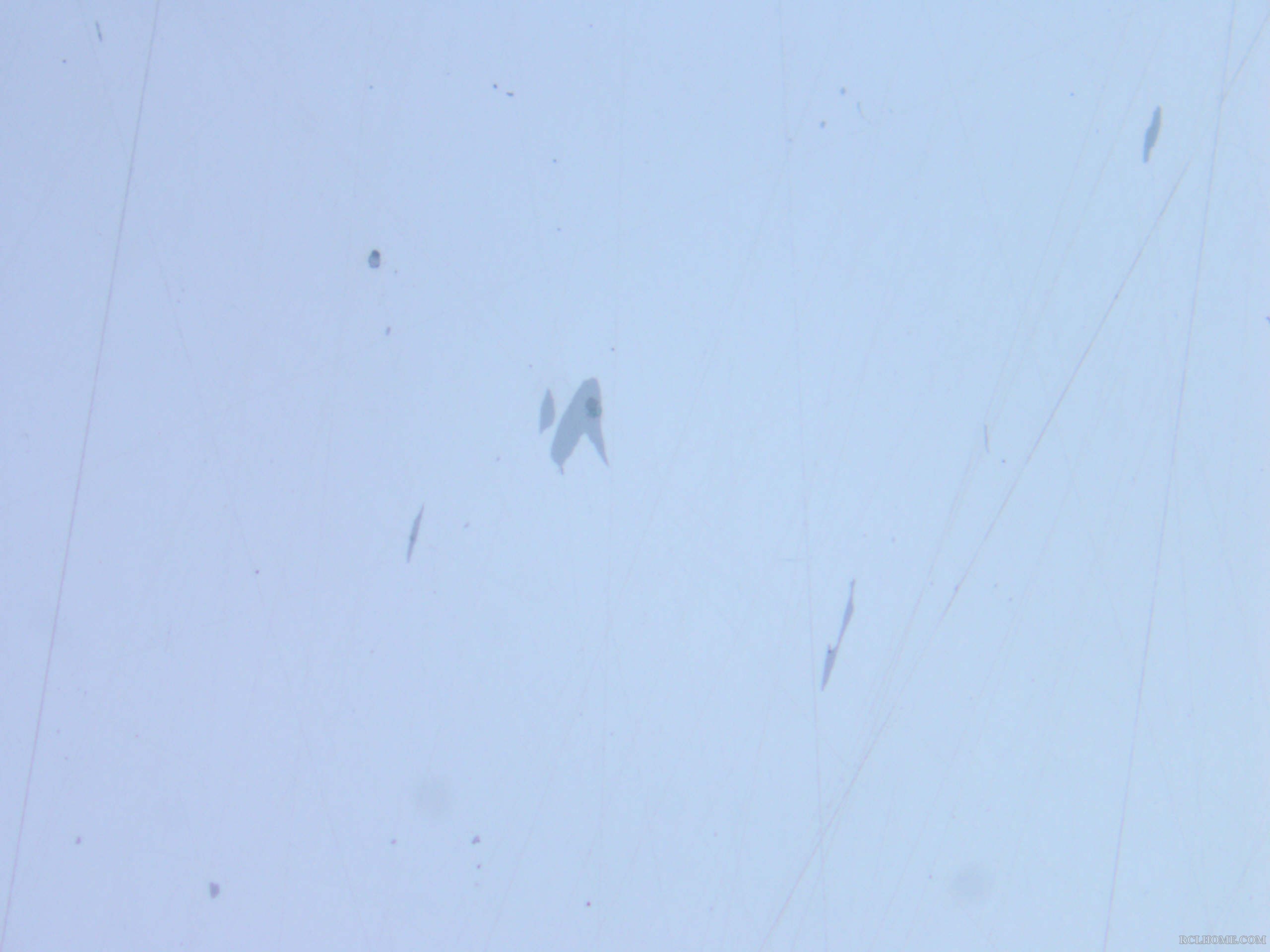

发表于 2014-7-1 16:56:59 | 显示全部楼层
发现以上情况后,将试样重新抛光:
这个照片对应着上帖的缺陷。

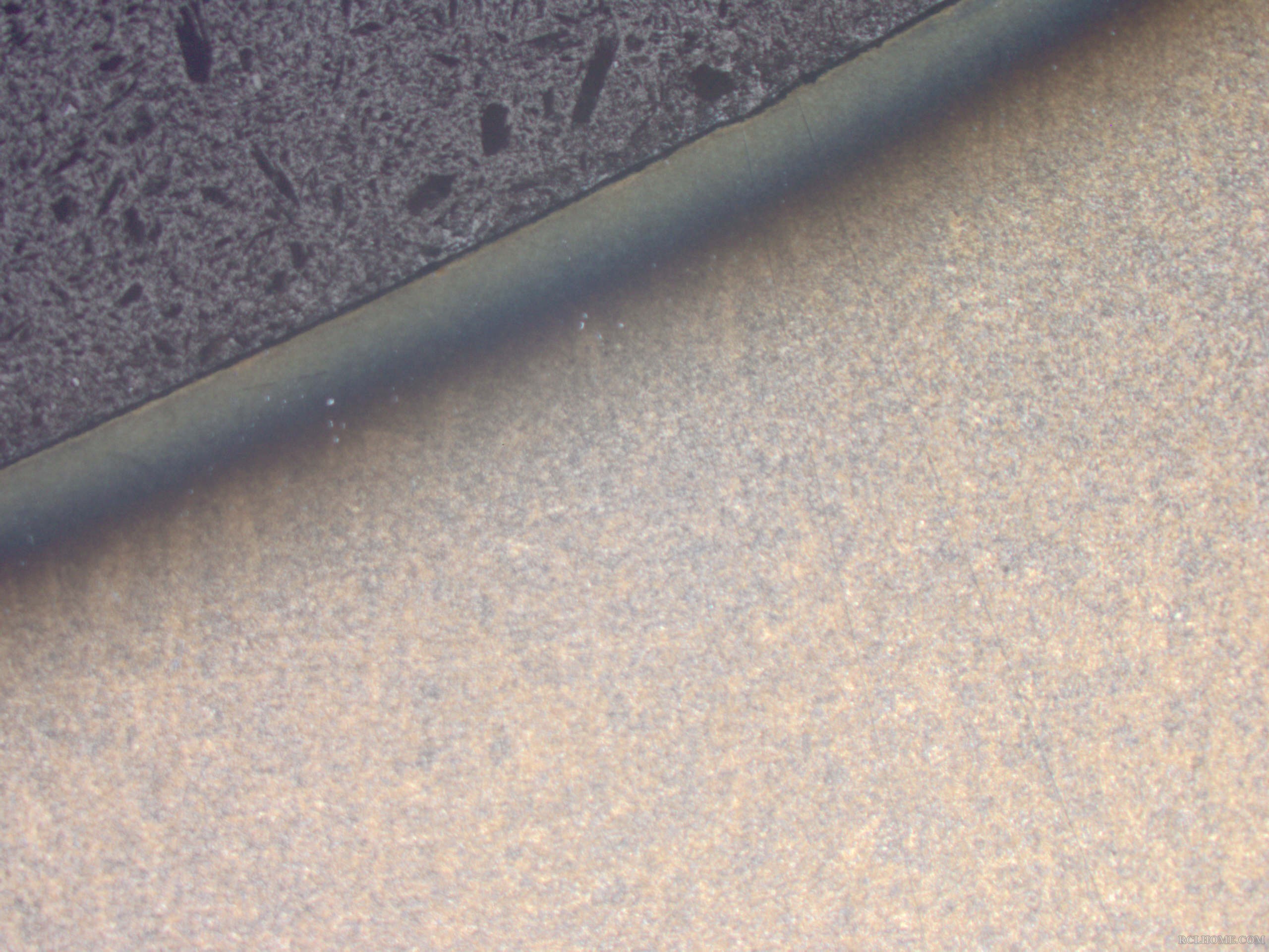

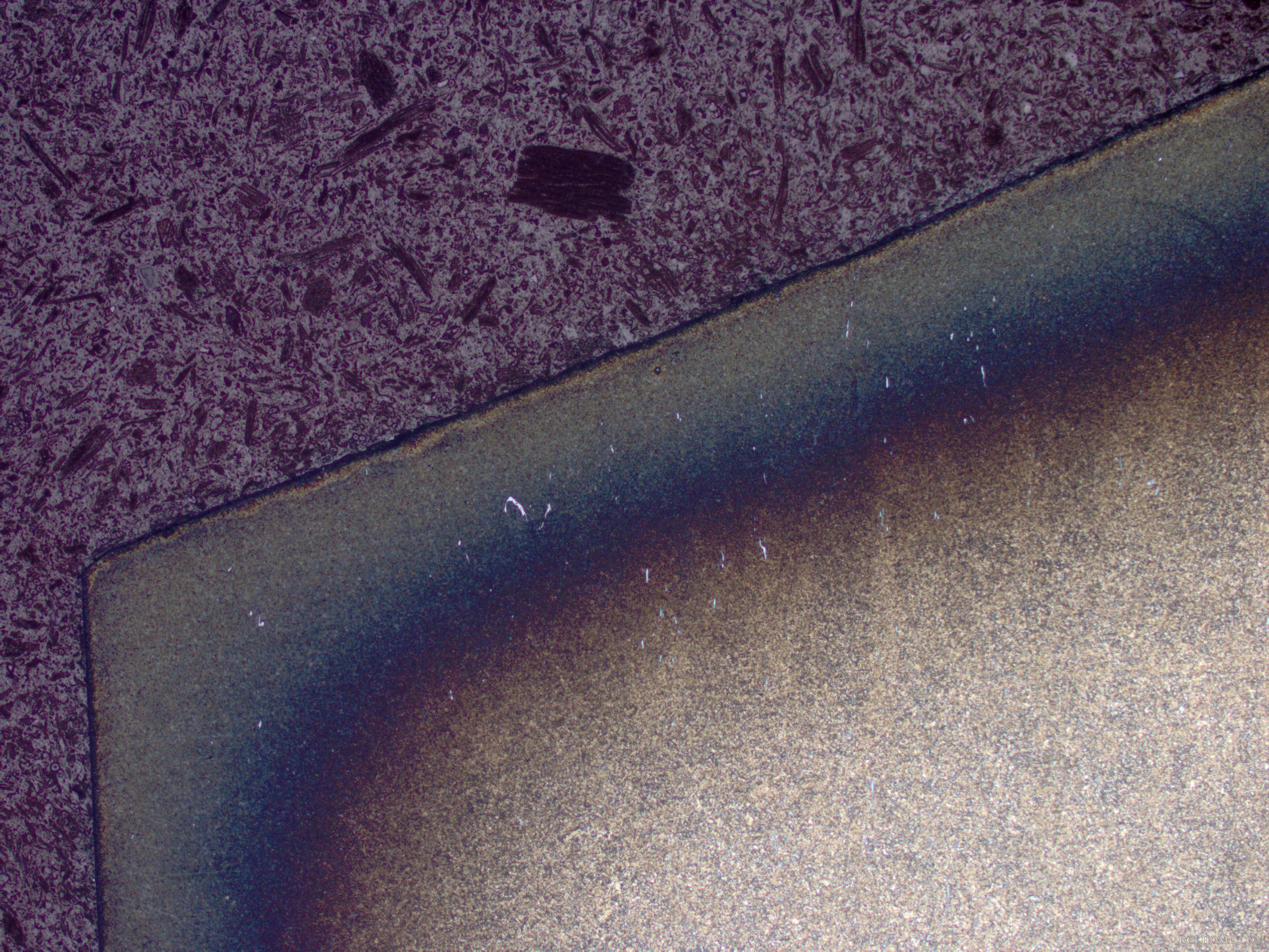

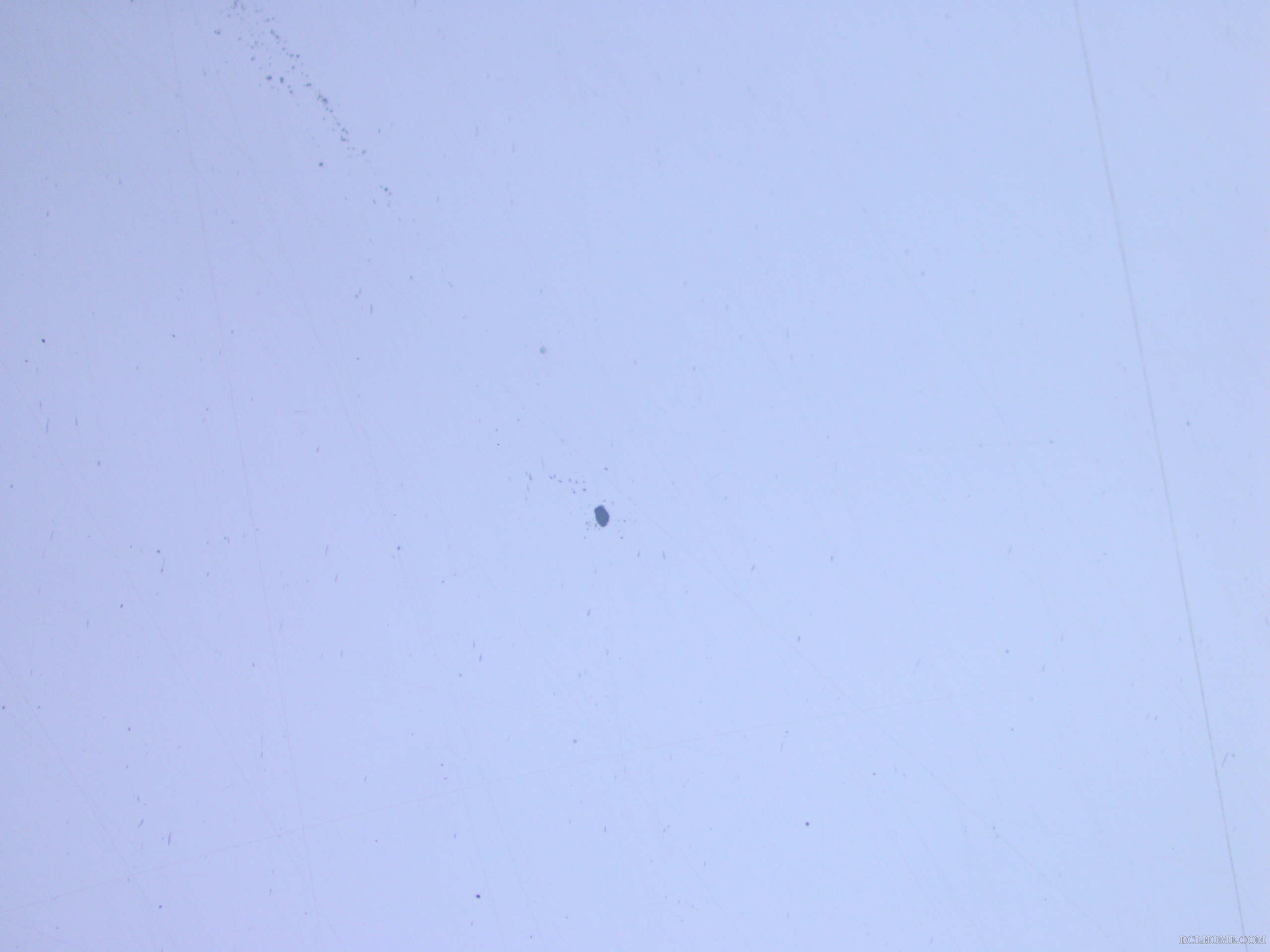

发表于 2014-7-1 16:59:03 | 显示全部楼层
在其他地方发现的,应该是一个黑洞,在其周围有很多氧化物类夹杂:
100X:
200X
400X
