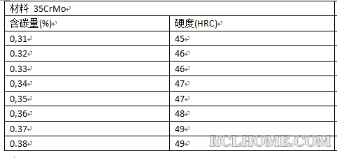

 楼主| 发表于 2014-6-22 13:04:17 | 显示全部楼层
截图中刻意去掉了一些内容,大家猜猜这个截图所要表达的是什么?

发表于 2014-6-22 14:29:47 | 显示全部楼层
材料的硬度范围其实主要是由含碳量决定的,但合金元素也会对硬度有影响。是这样吗?

发表于 2014-6-22 14:33:30 | 显示全部楼层
小小胖 发表于 2014-6-22 14:29
材料的硬度其实主要是由含碳量决定的。
对吗?
          如果是硬度与材料含碳量的关系,那么两个表格的含碳量所对应的硬度为何不同?何况,35CrMo的实际淬火硬度似乎比这两个表所展示的要高一些

发表于 2014-6-22 14:45:50 | 显示全部楼层
孤鸿踏雪 发表于 2014-6-22 14:33
如果是硬度与材料含碳量的关系,那么两个表格的含碳量所对应的硬度为何不同?何况,38CrMo的实 ...
硬度的不同是否与合金元素的含量有关或者是热处理工艺方案不同?
发表于 2014-6-22 14:48:03 | 显示全部楼层
35CrMo在不同回火温度下的回火硬度与含碳量的关系!
 楼主| 发表于 2014-6-22 14:48:20 | 显示全部楼层
4楼、5楼的回复都沾到边了。
杨工明眼,看出来了通常情况下 35CrMo的实际淬火硬度比这两个表所展示的要高一些。

 楼主| 发表于 2014-6-22 14:54:18 | 显示全部楼层
实际上不是你所讲的这种对应关系。
这个表格正是是去年年会上你要的东西,你再接着思考一下。

发表于 2014-6-22 15:38:41 | 显示全部楼层
猜猜看!
第一组数据是不同含碳量的淬火硬度,第二组数据是在同一回火温度下,不同含碳量所得到的回火硬度!

 楼主| 发表于 2014-6-22 15:56:16 | 显示全部楼层
随风飘飘 发表于 2014-6-22 15:38
猜猜看!
第一组数据是不同含碳量的淬火硬度,第二组数据是在同一回火温度下,不同含碳量所得到的回火硬 ...

 楼主| 发表于 2014-6-22 17:17:34 | 显示全部楼层
你对照曲线看看90%的马氏体组织对应的硬度。
发表于 2014-6-22 17:30:53 | 显示全部楼层
计算了一下,90%M与您上传的硬度有0.5度的差异!

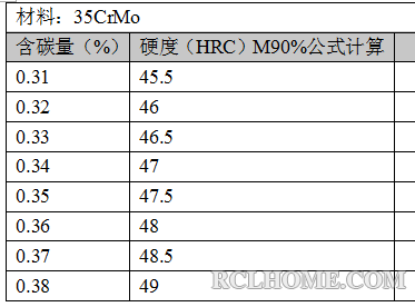

发表于 2014-6-22 17:33:06 | 显示全部楼层
 楼主| 发表于 2014-6-22 17:34:37 | 显示全部楼层
为何我只给出90%马氏体组织 、70%马氏体组织这两组碳含量、硬度对应关系的表格呢?
 楼主| 发表于 2014-6-22 17:38:53 | 显示全部楼层
有这么巨大的差异么,简直让人受不了。
改正一下,部分含碳量90%M 硬度差异!  发表于 2014-6-22 17:46
高工不要着急,这是我刚计算的结果!如果有误请指正!  发表于 2014-6-22 17:44

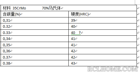

发表于 2014-6-22 17:39:27 | 显示全部楼层
您70%的马氏体表格是哪来的?如何计算的呢?

 楼主| 发表于 2014-6-22 17:43:36 | 显示全部楼层
这个你可以问一下严工(艾伦)。
我的来源渠道不同于他,照抄而已。
 楼主| 发表于 2014-6-22 17:46:57 | 显示全部楼层
随风飘飘 发表于 2014-6-22 17:42
感觉这组数据与回火温度控制没有关系?
OK    是没有丝毫关系。
这是图纸对某个35CrMo具体零件规定部位的淬火质量要求。
