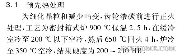

发表于 2014-6-24 08:47:12 | 显示全部楼层
20Cr2Ni4A钢齿轮的热处理.pdf (605.4 KB, 下载次数: 38)
 楼主| 发表于 2014-6-24 08:59:49 | 显示全部楼层
夏日凉风 发表于 2014-6-24 08:47
这篇文章一开始就差点儿颠覆了我对热处理的忠诚理解:这样的操作也能叫做正火?
截图上不来了,发在下帖中·········

19563
发表于 2014-6-24 09:41:58 | 显示全部楼层
我们执行保温后空冷至300左右入炉保温,然后升温扩氢退火。

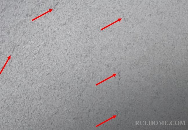

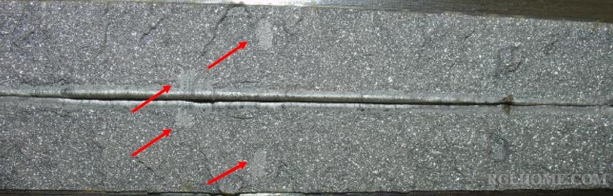

材质20CrNi2MoA,工序:冶炼——锻造——锻后正火+扩氢退火——粗加工——UT检测——调质——半精加工——UT检查——粗滚齿——渗碳淬回火——半精车——UT检查发现缺陷
低倍
低倍
(酸洗后低倍试样)
断口
断口
(白点宏观)
 楼主| 发表于 2014-6-25 14:49:36 | 显示全部楼层
夏日凉风 发表于 2014-6-25 14:21
材质20CrNi2MoA,工序:冶炼——锻造——锻后正火+扩氢退火——粗加工——UT检测——调质——半精加工——U ...
红色箭头指向的就是白点开裂痕迹吧?
这个白点没有位置取向吧?横纵向都会有么?真的很白

发表于 2014-6-25 17:54:36 | 显示全部楼层
红色箭头所指即为白点形貌。没有方向性,不过开裂一般是组织性能薄弱的地方,存在微观的偏析。

发表于 2014-7-4 11:26:27 | 显示全部楼层
请教凉风:
第二张图所指:理解为白斑,还是白点呢?
