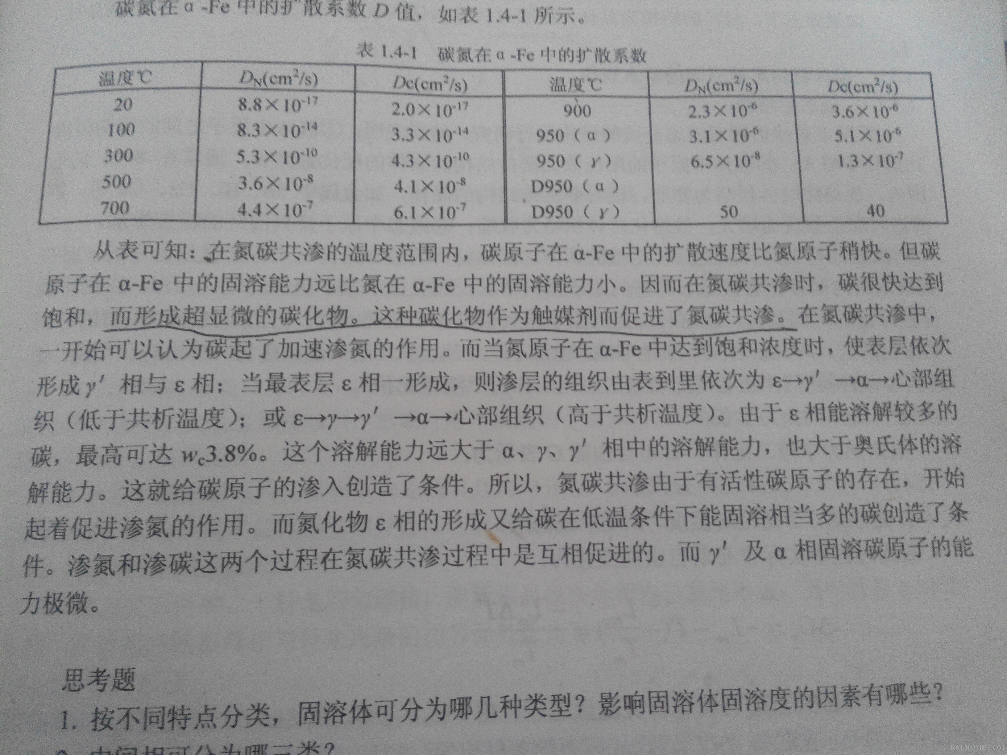

 楼主| 发表于 2014-7-3 17:21:37 | 显示全部楼层
aaron01 发表于 2014-7-3 13:40
不好说啊,想先听听清淡为什么反对这样做
我不是反对,我当初提出的就是不需要再加工的产品不高温回火直接氮化。而有同行说这样不行,主要原因还是C在@铁里过饱和造成N无法溶入,所以需要先析出一些C后氮化效果会更好。我对他说,你的意思那铁素体渗氮不是更好了?他说我也要考虑强度问题啊。这让我有点迷惑,因为我看过铁氮相图,明明在500多度是r铁啊,为什么要让氮溶入@铁了?还有就是,铁碳相图最低727转变r铁。为什么铁氮相图却是500多度?要是有氮和碳混合不是更复杂了?

发表于 2014-7-3 17:57:28 | 显示全部楼层
清淡 发表于 2014-7-3 17:21
我不是反对,我当初提出的就是不需要再加工的产品不高温回火直接氮化。而有同行说这样不行,主要原因还是 ...
希望你对有帮助!
清淡 + 10 很给力!

 楼主| 发表于 2014-7-3 21:00:46 | 显示全部楼层
心情 发表于 2014-7-3 17:57
希望你对有帮助!
有没有对碳化物作为触媒剂的资料介绍?
基本原理理解有偏差,铁素体渗氮工艺,就不会考虑什么将氮溶入奥氏体里。
氮在铁素体的溶解度是有限的,扩散层析出合金氮化物是一定的,析出的形态很重要,弥散分布的合金氮化物是扩散层的主要强化机制。间隙固溶的氮原子也有,但数量极少,非主要强化机制。

发表于 2014-7-3 21:46:12 | 显示全部楼层
清淡 发表于 2014-7-3 21:00
有没有对碳化物作为触媒剂的资料介绍?
没有了,可以去图书馆找找老的热处理书,很多老书讲的热处理知识都是很有深度的!
