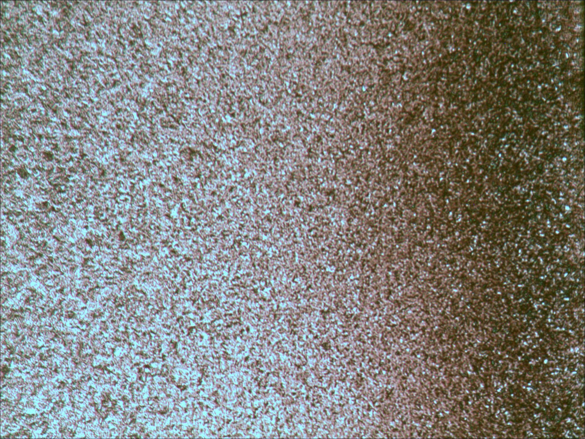

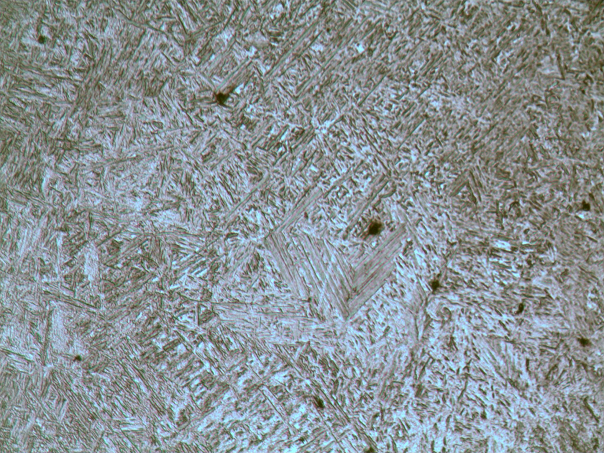

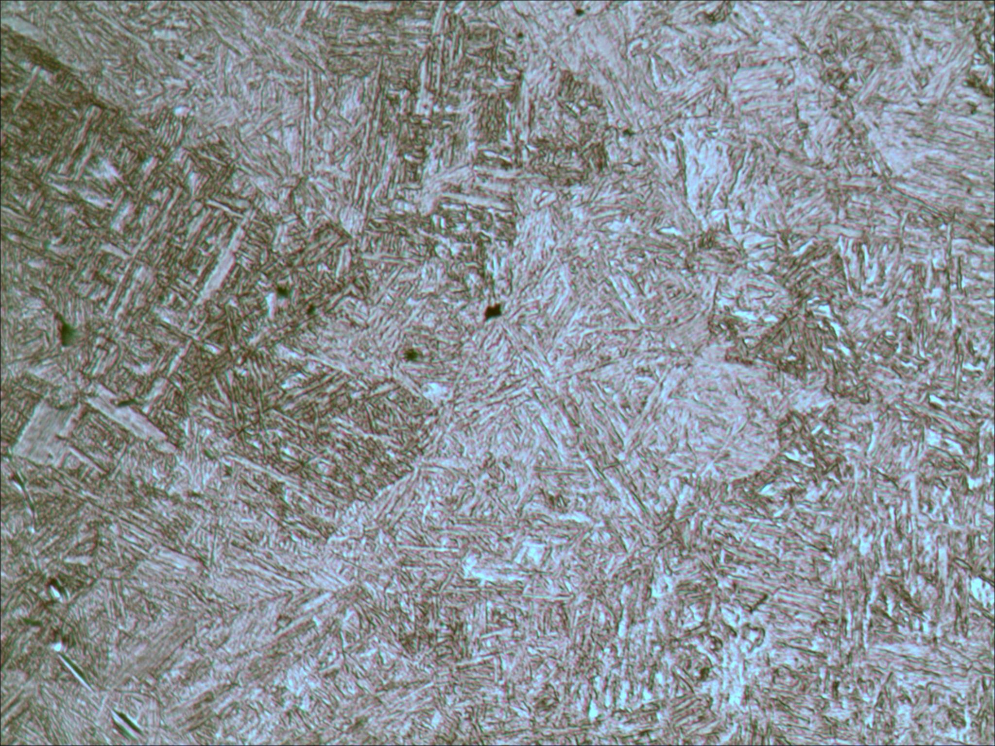

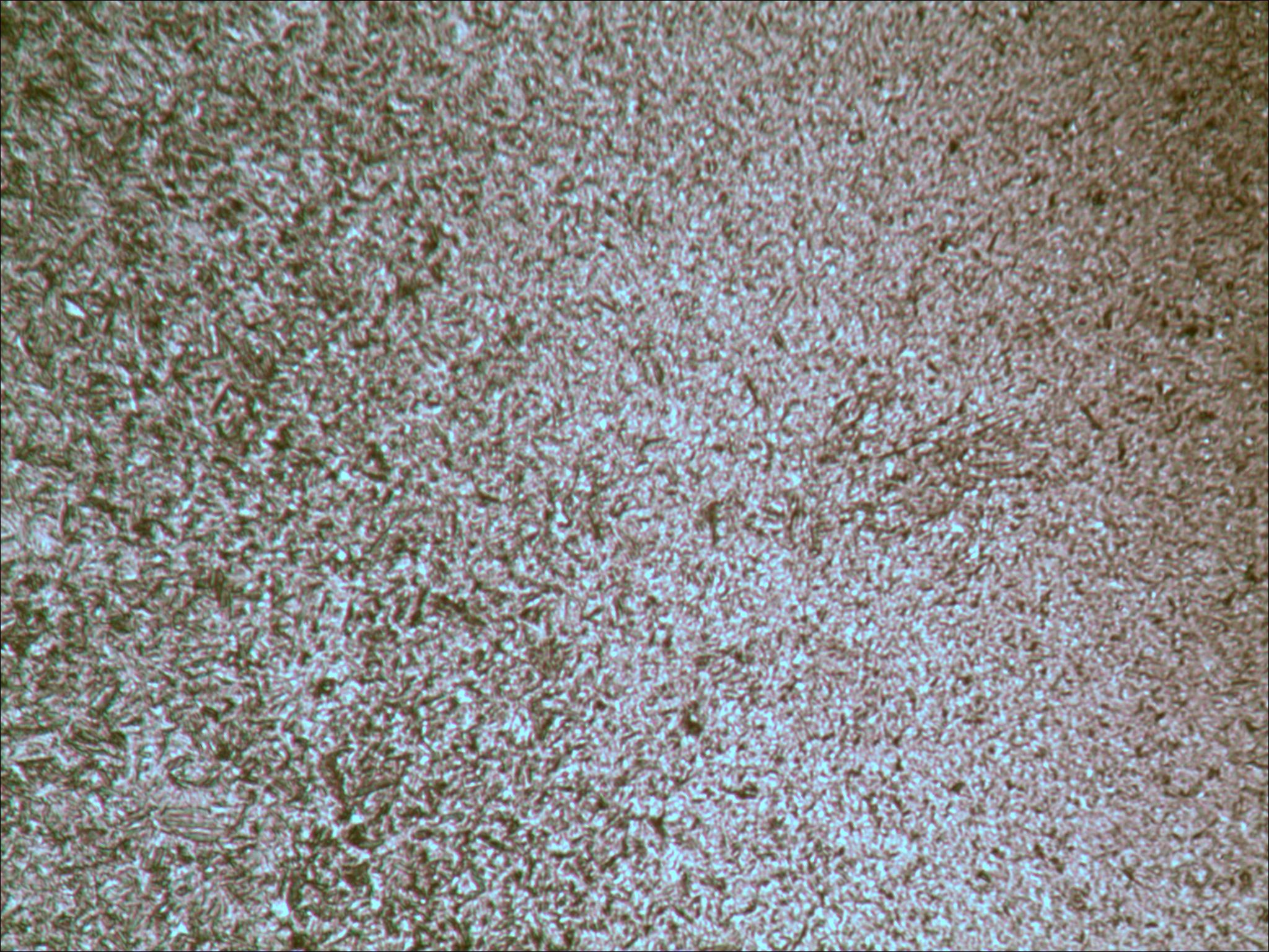

为何碳氮共渗有利于内部组织的细化??细看下面的图

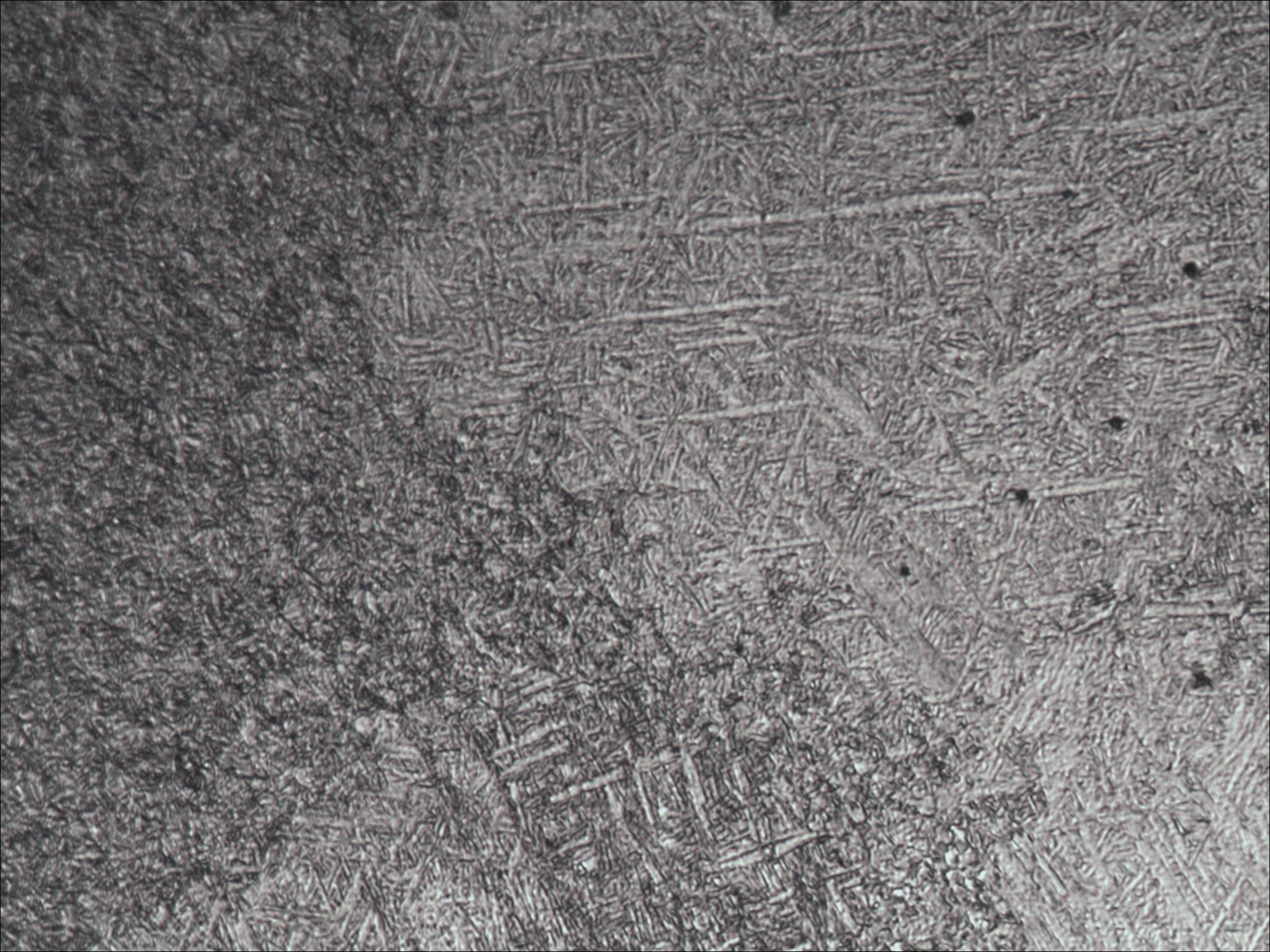

[/url](1.05M)[url=http://dl.vmall.com/c0vhcaxtej]前两张为碳氮共渗的内部组织,后两个没有进行共渗[/url](1.15M)

 楼主| 发表于 2014-7-6 08:51:41 | 显示全部楼层

发表于 2014-7-6 10:21:36 | 显示全部楼层
         楼主上传的图片信息不清:
        1. 什么材料?
        2. 前两幅照片是共渗后硬化层组织?还是公身后芯部淬火组织?共渗温度和淬火温度?
        3. 后两幅图是什么热处理状态的组织?

发表于 2014-7-7 07:43:24 | 显示全部楼层
前两幅图是边缘组织吧,后两幅是芯部组织?
表面进行了碳氮共渗,碳含量上去了,与心部组织肯定不一样。

 楼主| 发表于 2014-7-9 10:54:15 | 显示全部楼层
孤鸿踏雪 发表于 2014-7-6 10:21
楼主上传的图片信息不清:
        1. 什么材料?
20CrMnTi的材料。前两幅图片是碳氮共渗后的100倍下的组织,后两张分别是没有共渗的400倍和100倍下靠近心部组织。其中共渗的温度为870度,时间150(只在强渗的阶段通入氨气),扩散时间60,淬火温度830度,淬火保温时间40。

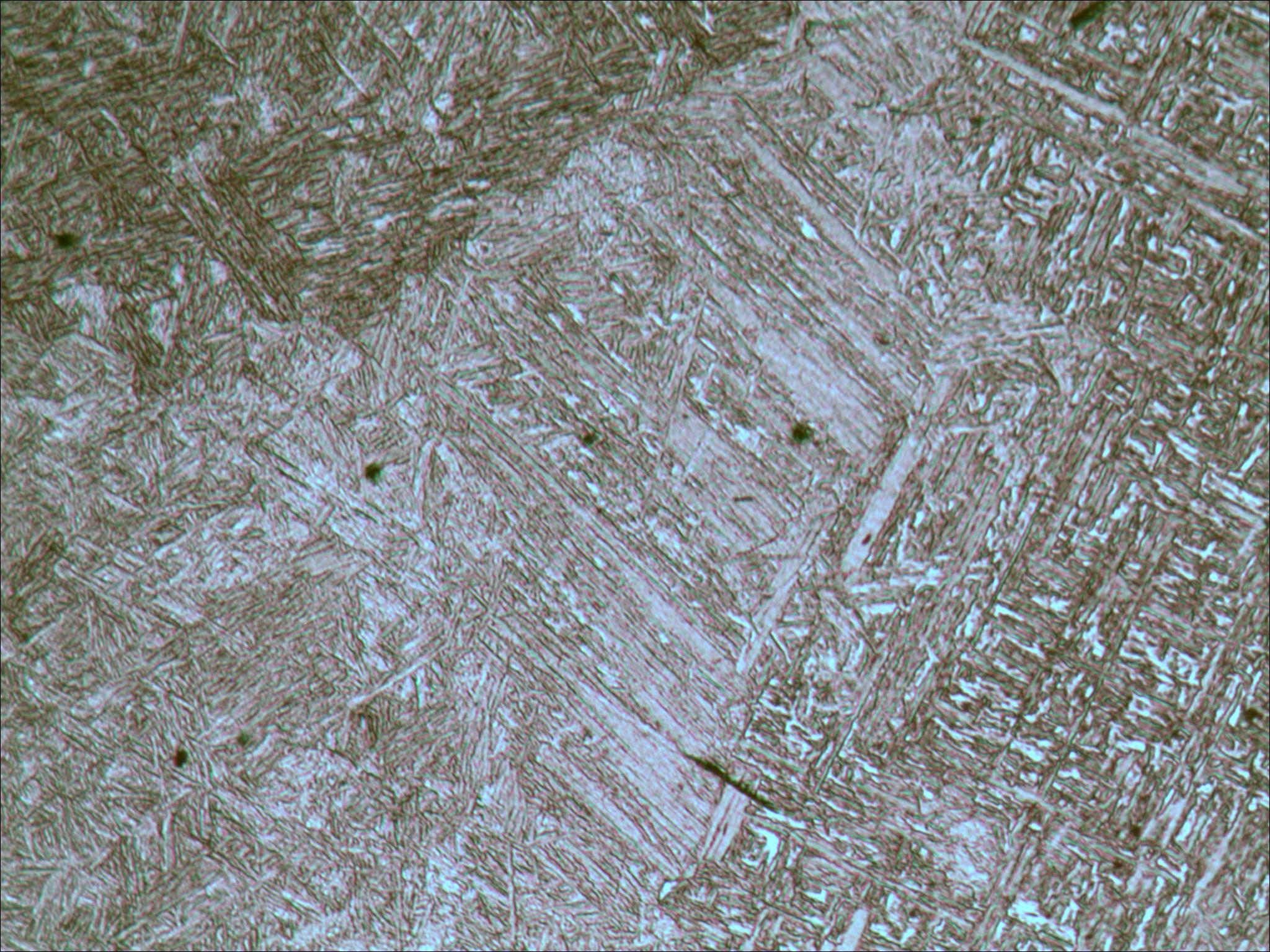

但我厂的渗碳和碳氮共渗的温度是一样的呀,只是时间有点区别,但相差不大的。一个心部很均匀另一很差,在给你看两张没有共渗的心部
登录/注册后可看大图
登录/注册后可看大图
,不知道这是什么原因

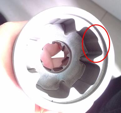

 楼主| 发表于 2014-7-9 12:20:40 | 显示全部楼层
登录/注册后可看大图
这是我司冷挤压工序后的产品,渗碳之后金相检测位置就在所示红圈处

发表于 2014-7-10 04:18:06 | 显示全部楼层
charles 发表于 2014-7-9 12:10
但我厂的渗碳和碳氮共渗的温度是一样的呀,只是时间有点区别,但相差不大的。一个心部很均匀另一很差,在 ...
那自然是原材料的问题了,渗氮也好,渗碳也罢,都渗不到心部吧?

 楼主| 发表于 2014-7-10 13:53:44 | 显示全部楼层
那有没有可能,在冷挤压的工序中过大的变形量超过了零件变形量,导致在渗碳过程中出现晶粒的二次长大呢?
