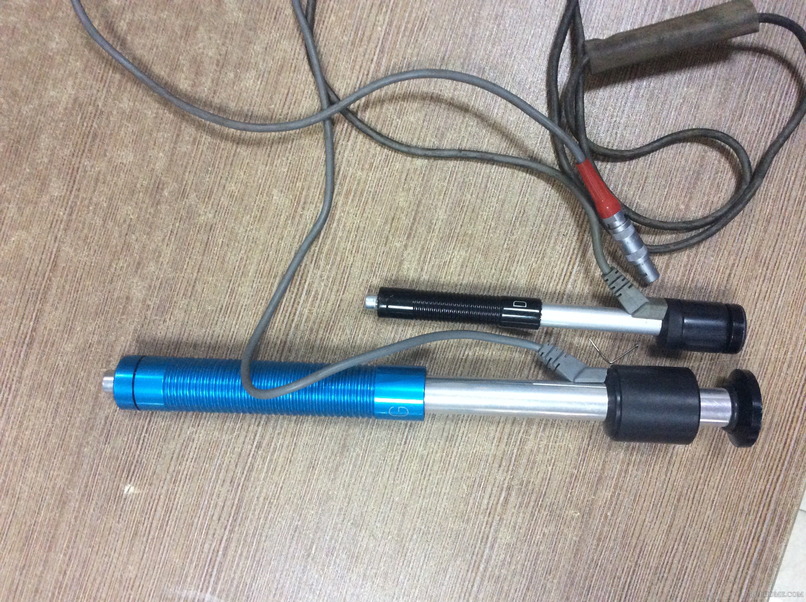

 楼主| 发表于 2014-7-12 11:13:10 | 显示全部楼层
cnszgong 发表于 2014-7-11 15:23
看看是这两种冲击头的哪种检测的HRC
是那个黑色的
发表于 2014-7-12 16:00:57 | 显示全部楼层
黑色的检测渗碳淬火或感应淬火后零件HRC。
蓝色的检测调质件 HB
用蓝色的检测调质件,散差小。
 楼主| 发表于 2014-7-12 16:32:27 | 显示全部楼层
蓝色的检测调质件 HB
用蓝色的检测调质件,散差小。 ...
那个蓝色的冲击头全称叫什么名字?
发表于 2014-7-12 17:19:43 | 显示全部楼层
孤鸿踏雪 发表于 2014-7-12 16:32
那个蓝色的冲击头全称叫什么名字?
G型冲击装置。
发表于 2014-7-12 17:23:45 | 显示全部楼层
那个蓝色的冲击头全称叫什么名字?
黑色的有D型的C型,
D型检测HRC
C型检测HV

G型冲击头一般用于什么情况的检测?
 楼主| 发表于 2014-7-13 10:36:49 | 显示全部楼层
cnszgong 发表于 2014-7-12 17:23
黑色的有D型的C型,
D型检测HRC
C型检测HV
怎么区分D型和C型?
 楼主| 发表于 2014-7-13 10:37:14 | 显示全部楼层
鬼谷子 发表于 2014-7-12 19:21
里氏硬度计准不准在你自己怎么看,没有其他检测手段,只能用它检,你说它准不准?咨询过厂家,有4HRC的误差 ...
不是误差的问题,而是检验不确定度的问题
发表于 2014-7-13 16:40:45 | 显示全部楼层
孤鸿踏雪 发表于 2014-7-13 10:36
G型冲击头一般用于什么情况的检测?
检测调质件的。
发表于 2014-7-13 16:42:18 | 显示全部楼层
怎么区分D型和C型?
具体型号,在冲击装置上都有字母标明的。38楼的照片上的冲击装置上有字母。
