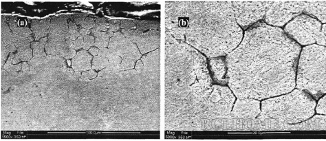

项目刚开始的时候热处理遇到的最大的技术难题就是内氧化严重。
先上以上问题的图一张:
该图在我们看来还是勉强,但是里面还是有问题没有整好,镶嵌粉和样品表面还是没有结合好,组织深度及表面状态还是清晰可见的。
出现该情况是渗碳钢在渗碳过程中虽然铁元素未满足氧化条件,但其中的合金元素如Cr、Mn满足氧化条件形成合金氧化物,从而使渗碳钢表层出现须状或点状的脆性氧化物,该氧化物的产生,降低了工件的抗疲劳性能。在气体渗碳过程中,微量氧的存在仍是不可避免的,所以IGO客观存在,只是深度不一样。
常见解决措施:
1、换材料。这个问题其实不是问题,这些都是学者们说的,选用低合金的材料,这个问题是我们配额厂能改的?客户是上帝,客户的需求是我们的追求。
2、精确控制炉内气氛。这是个大问题,虽然电脑目前普及了,目前要想精确控制不难。 难的是如何减小各种传感器和控制器的值和炉内真实值的差异。另外气氛很重要,重庆的李志义先生对重庆地区多年的经验,净化原料气是很有必要的,如有兴趣可以找他的相关文章阅读一下。
3、等等
江湖 + 10 感谢交流!

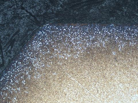

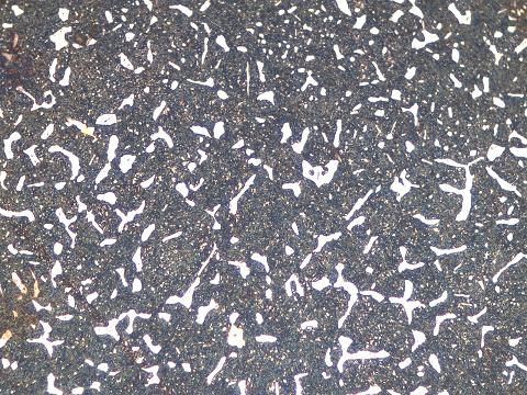

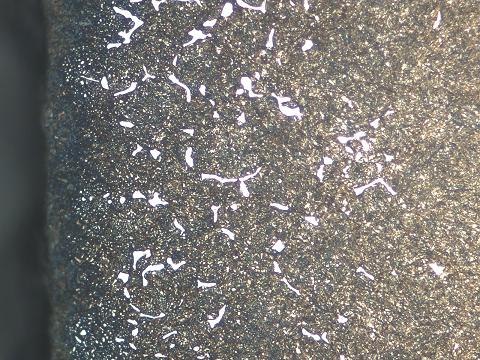

今天找出刚开始做的时候的样品看了一下,结果还是可以值得参考的,材料17CrNiMo6,工艺不详。
在这帖子中主要主要分析什么呢?有的人等起的,我也只想说“碳化物”
  一般认为在渗碳最外层存在碳化物是不好的。因此,大多数热处理人员有意识地采取措施避免碳化物的形成。
碳化物可以分成三种类型:球状或块状碳化物、网状碳化物、层片状碳化物。
出现上面的组织是由于设置较高的碳势,必然促进碳化物的形成。
199
1893
1893

发表于 2012-12-29 16:26:27 | 显示全部楼层
第一张图  晶界氧化,渗碳过程中出现,后续加工中要消除掉
签到天数: 351 天
164
1155
6306
6306
发表于 2012-12-29 16:31:34 | 显示全部楼层
这种晶界氧化属于正常情况,可以消除的 。

发表于 2012-12-30 08:42:04 | 显示全部楼层
看你图片应该是齿轮,这有两个方法 一个是机械加工,在下道工序中磨削掉,在就要求你在工艺设计中留出余量来,另外一个就是控制淬火工艺。 顺便说一下 你下面图片的碳化物太高了,不是一般的高

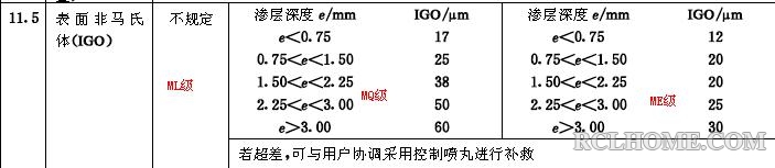

发表于 2013-2-27 20:35:01 | 显示全部楼层
齿轮的IGO规定
齿轮的IGO规定

 楼主| 发表于 2013-3-2 22:21:04 | 显示全部楼层
差不多和列表的严格,ME级要求还是蛮严格的噢。

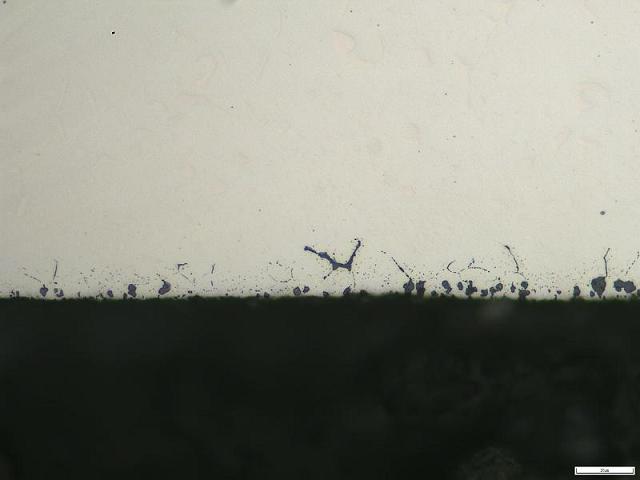

 楼主| 发表于 2013-3-13 16:02:05 | 显示全部楼层
提供igo 高倍图片(摘抄)
