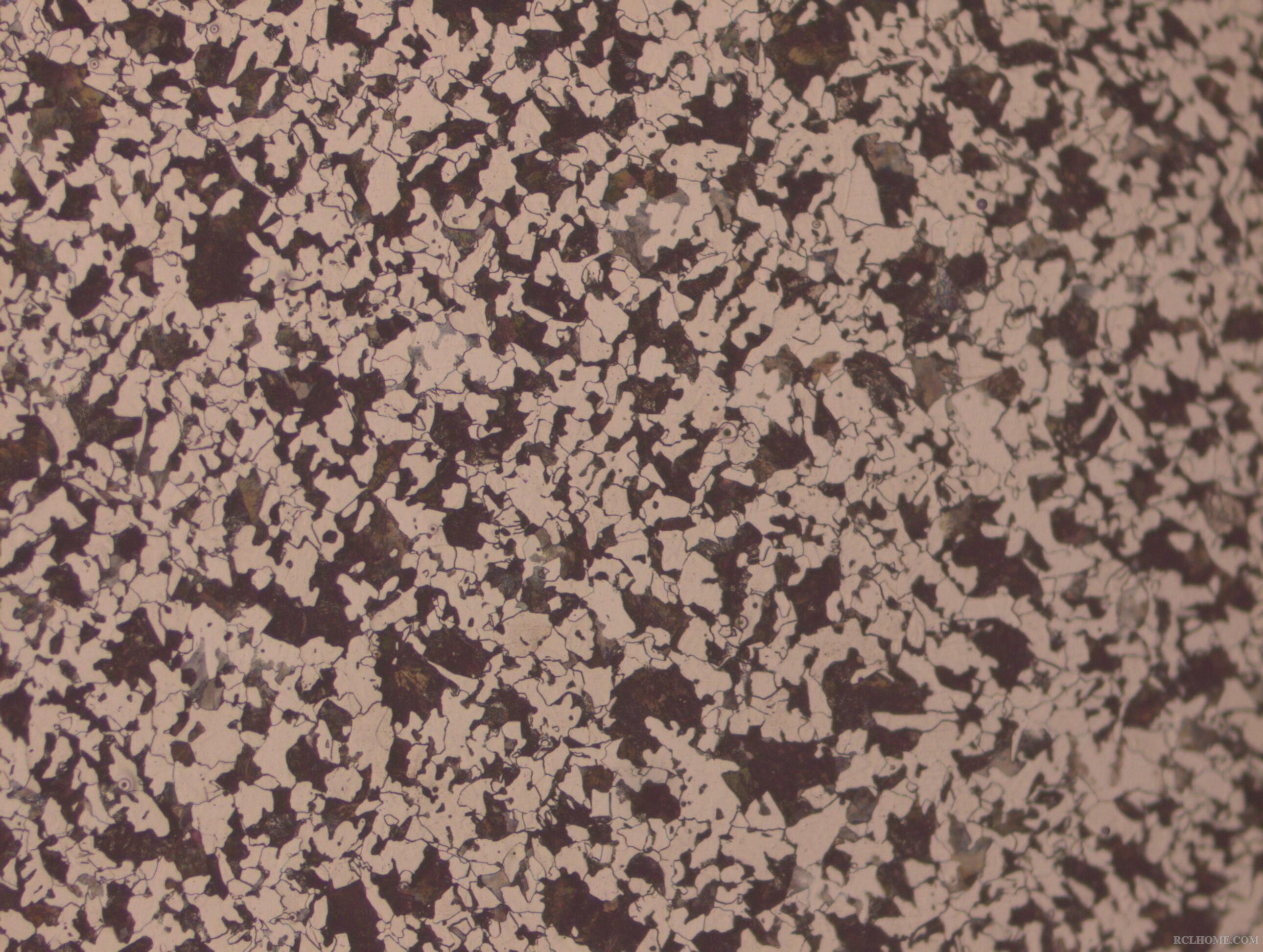

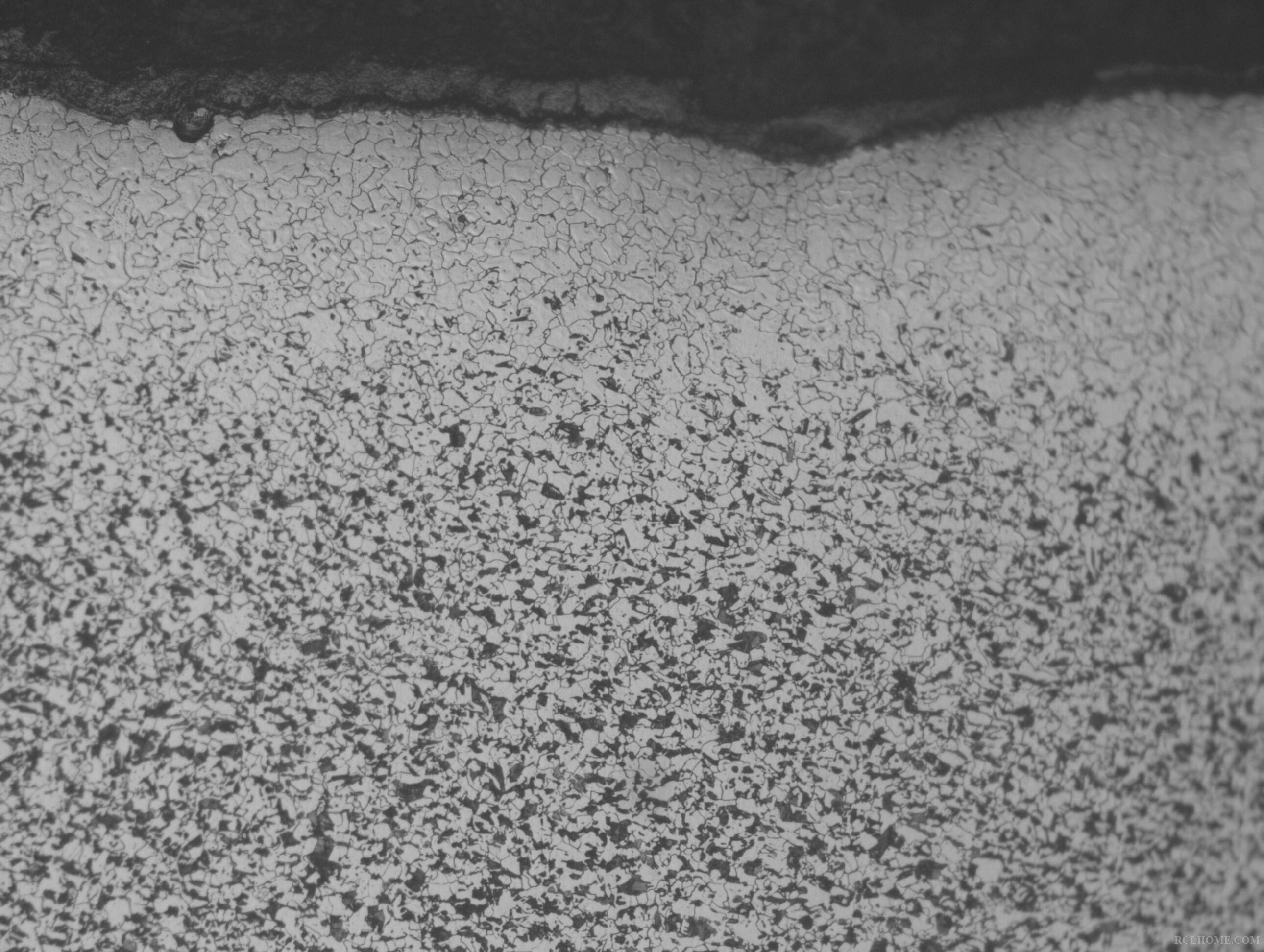

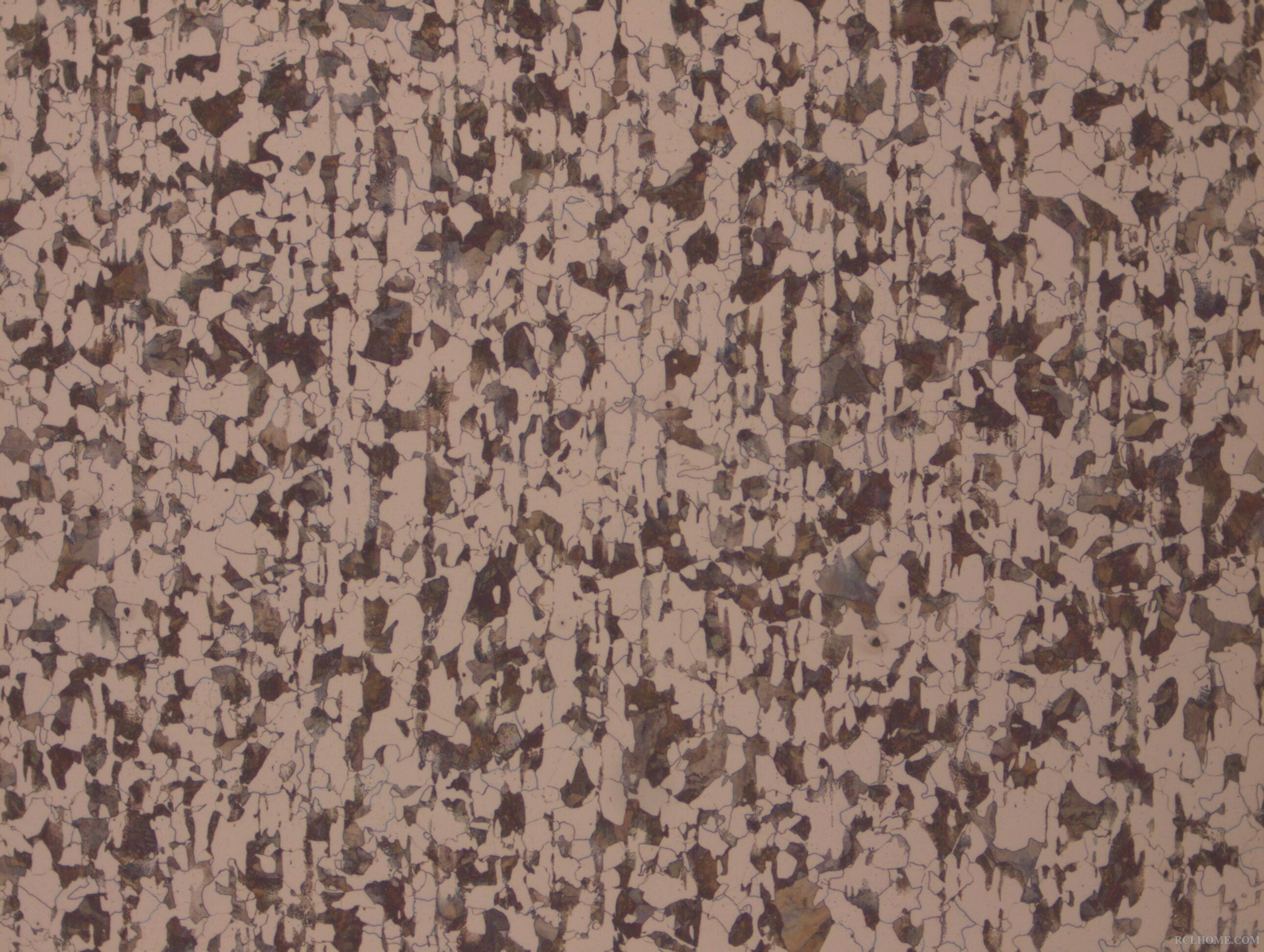

材料:20CrMnTi  ,锻件,经过2次正火,从心部到边缘的图片。

已经有介绍了,是同一个试样的不同部位。是否有改善?

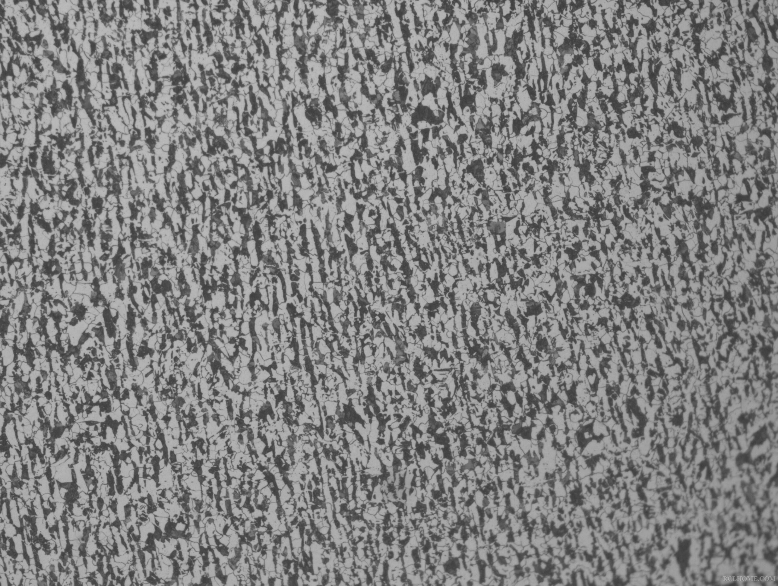

锻造厂做了一次正火,我这里也有图片,基本没有改变(怀疑没有做正火)。也是从心部到边缘的图片。

这个恐怕不能称其为原材料带状,其实是压力加工(锻造)留下的变形晶粒。
对后续热处理无妨。

发表于 2014-7-11 14:24:50 | 显示全部楼层
一楼前2张照片是纵向切的,如果横向切就看不到这样的“带状”了。
第三张照片是横向截面,表面有较深的脱碳区。

1楼和6楼的“变形晶粒”(“带状”)为什么会有区别?
区别在哪里?
发表于 2014-7-11 14:32:11 | 显示全部楼层
一楼的“带”变严重了。

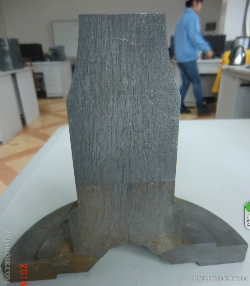

看看老孤曾经上过的一张流线图,链接:http://www.rclhome.net/forum.php?mod=viewthread&tid=10383
锻件而言,此类情况不适合称为带状,带状是指原材料化学成分不均匀形成的,根本原因完全不同。
锻件出现这种情况是很正常的。
另外,流线在不同部位的走向也是不同的,取样位置不同,才让我们看上去有差别。

为什么一楼的“带”变严重了?
也许是位置的不同?
发表于 2014-7-11 14:49:39 | 显示全部楼层
吉祥如意 发表于 2014-7-11 14:48
为什么一楼的“带”变严重了?
也许是位置的不同?
这要问音乐家了,也许是不同部位的变形量不一样。

都是纵向的,是同一个试样,第三张照片是边缘
