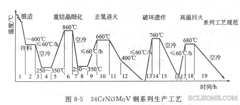

这个工艺适合您

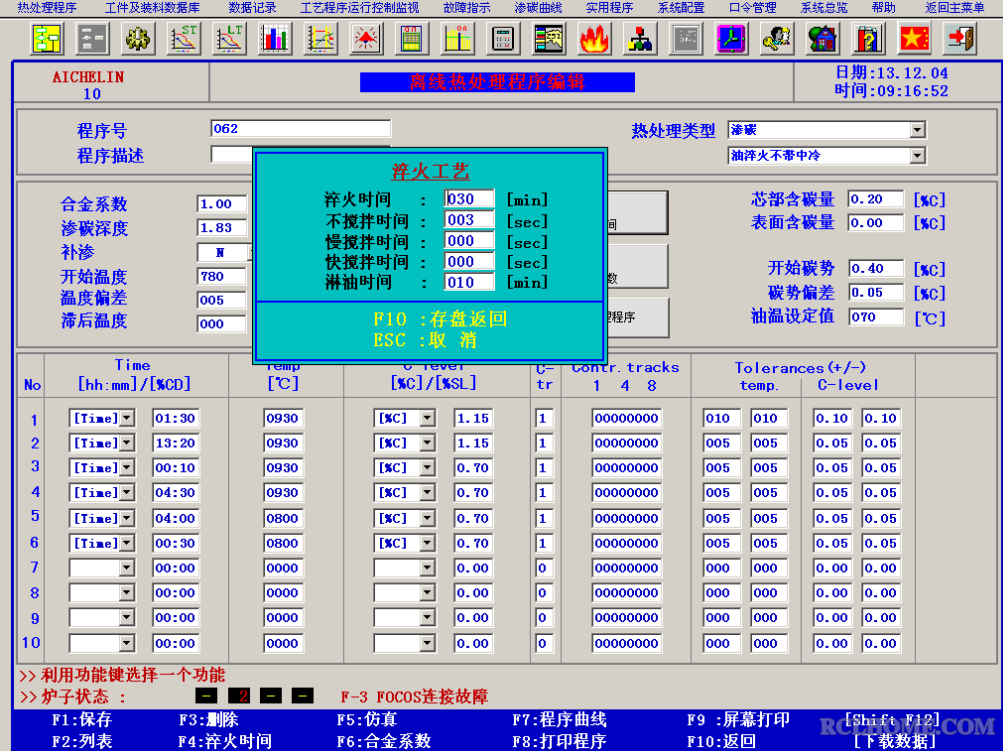

20cr2ni4a的渗碳淬火工艺,
签到天数: 29 天
83
258
258
 楼主| 发表于 2014-7-18 15:36:36 | 显示全部楼层
小朱 发表于 2014-7-18 15:14
20cr2ni4a的渗碳淬火工艺,
谢谢 朱工
