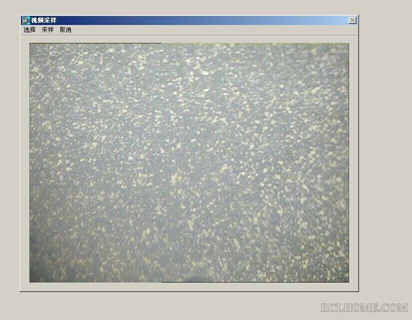

100Cr6  球化后组织如下 400倍 金相
请问这样的组织算球化成功吗?

腐蚀太深了,用2%硝酸酒精浅腐蚀或苦味酸酒精腐蚀

这是球化处理的吗?白色碳化物还是挺均匀的,但是个人不认为球化后腐蚀的组织颜色会这么深,除非是你超深腐蚀。
发表于 2014-7-11 17:19:37 | 显示全部楼层
要是能清晰点相信之家大把人能看出来是不是球化。

球化组织排成照片不怎么容易看出球状组织更何况你的事400倍,倍数低了
