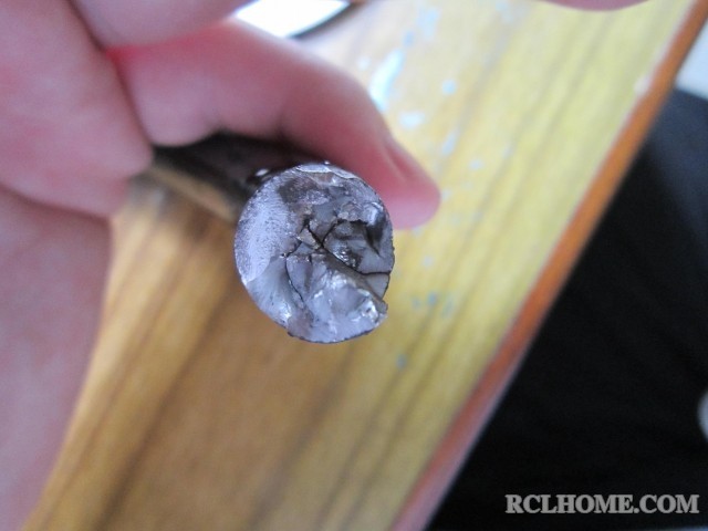

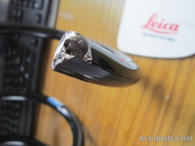

我看过一些弹簧资料,上面提到一定的带状对弹簧无影响。我觉得带状会造成带与带之间体积差异,带与带之间结合力减弱,横向结合力远远低于纵向。这条断裂的弹簧我个人认为主要是带状引起的,还有就是冷卷后应力去除不干净增加中间开裂倾向,如果说存在带状,那么不同颜色的带抗拉强度和屈服强度肯定不同,在冷成型必然产生更大的应力,应力消除不彻底造成横向结合力不足(个人认为) IMG_4439.jpg IMG_4443.jpg

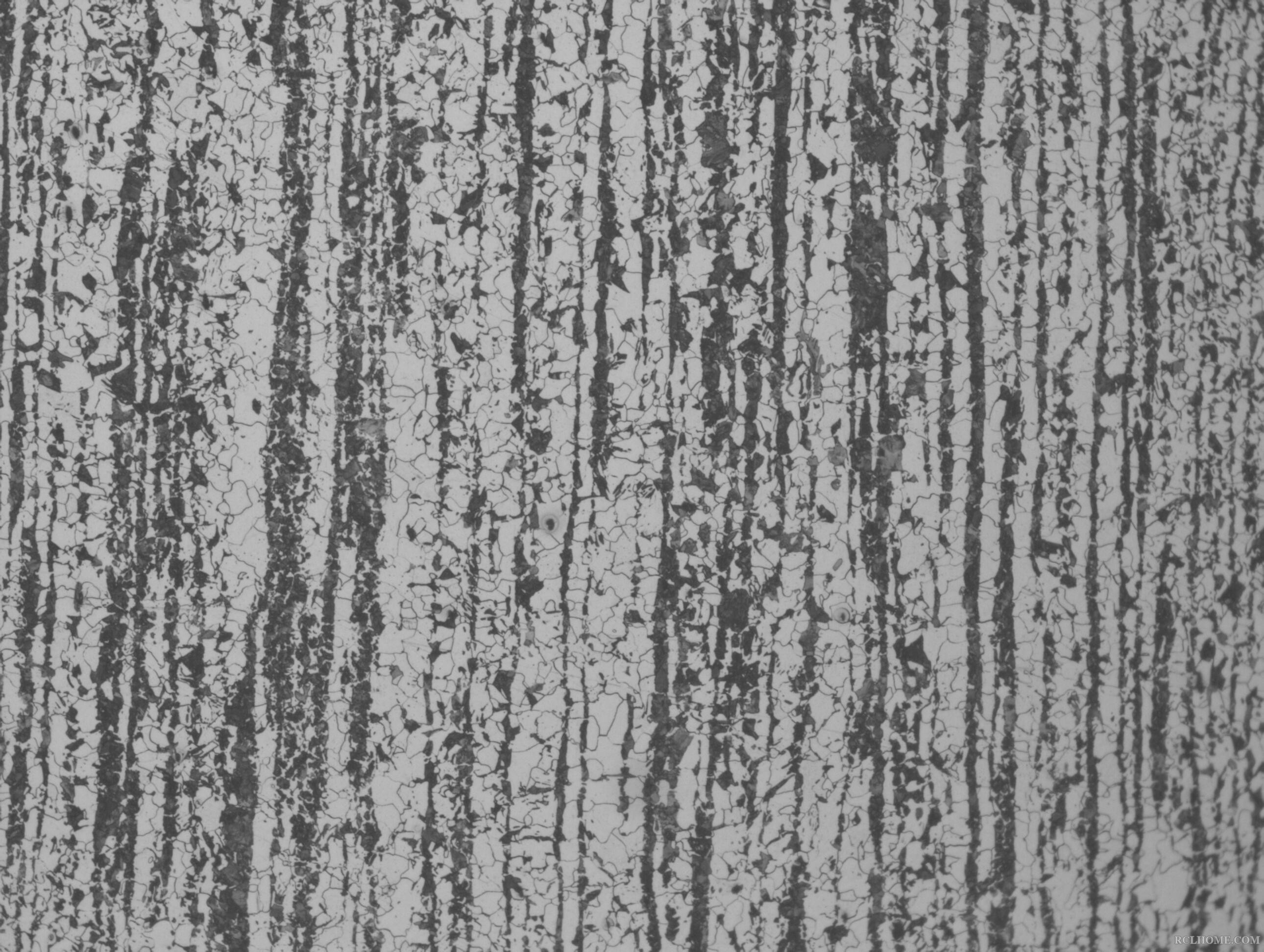

 楼主| 发表于 2014-7-15 10:31:40 | 显示全部楼层
看看这个图片中的带状组织。
发表于 2014-7-15 11:03:24 | 显示全部楼层
清淡 发表于 2014-7-15 07:59
我看过一些弹簧资料,上面提到一定的带状对弹簧无影响。我觉得带状会造成带与带之间体积差异,带与带之间 ...
但是这个断口的断裂面似乎和其带状走向(假设存在带状)是垂直的呀。不像是平行与带状。

发表于 2014-7-15 11:42:09 | 显示全部楼层
cnszgong 发表于 2014-7-15 11:03
但是这个断口的断裂面似乎和其带状走向(假设存在带状)是垂直的呀。不像是平行与带状。 ...
可能是我描述不清楚,实际上这个断裂首先是中间撕开的,然后再断开。以前我以为是断了才撕开,实际是先撕开才断。
发表于 2014-7-15 11:52:44 | 显示全部楼层
清淡 发表于 2014-7-15 11:42
可能是我描述不清楚,实际上这个断裂首先是中间撕开的,然后再断开。以前我以为是断了才撕开,实际是先撕 ...
看到纵向裂纹了。

发表于 2014-7-15 21:57:27 | 显示全部楼层
搬运工 发表于 2014-7-15 10:31
看看这个图片中的带状组织。
3-4级的带状

发表于 2014-7-16 09:15:03 | 显示全部楼层
起码4级,差不多5级了。
