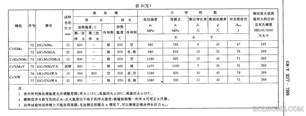

产品试块尺寸直径125mm高度150mm,取样部位1/3半径处,该材料要求抗拉强度大于980,屈服大于850 ,伸长率大于11,断面收缩率却要求大于50是否合理?
现在做到抗拉1010,屈服890,伸长率15,断面收缩在47--49,硬度302--320都测试过(技术要求280--320HB)。断面收缩率是否还能提高。

看数据强度和硬度高出许多  塑性伸长率合格 那就再提高回火温度试试

看来要求不过分,再做做,估计能合格
