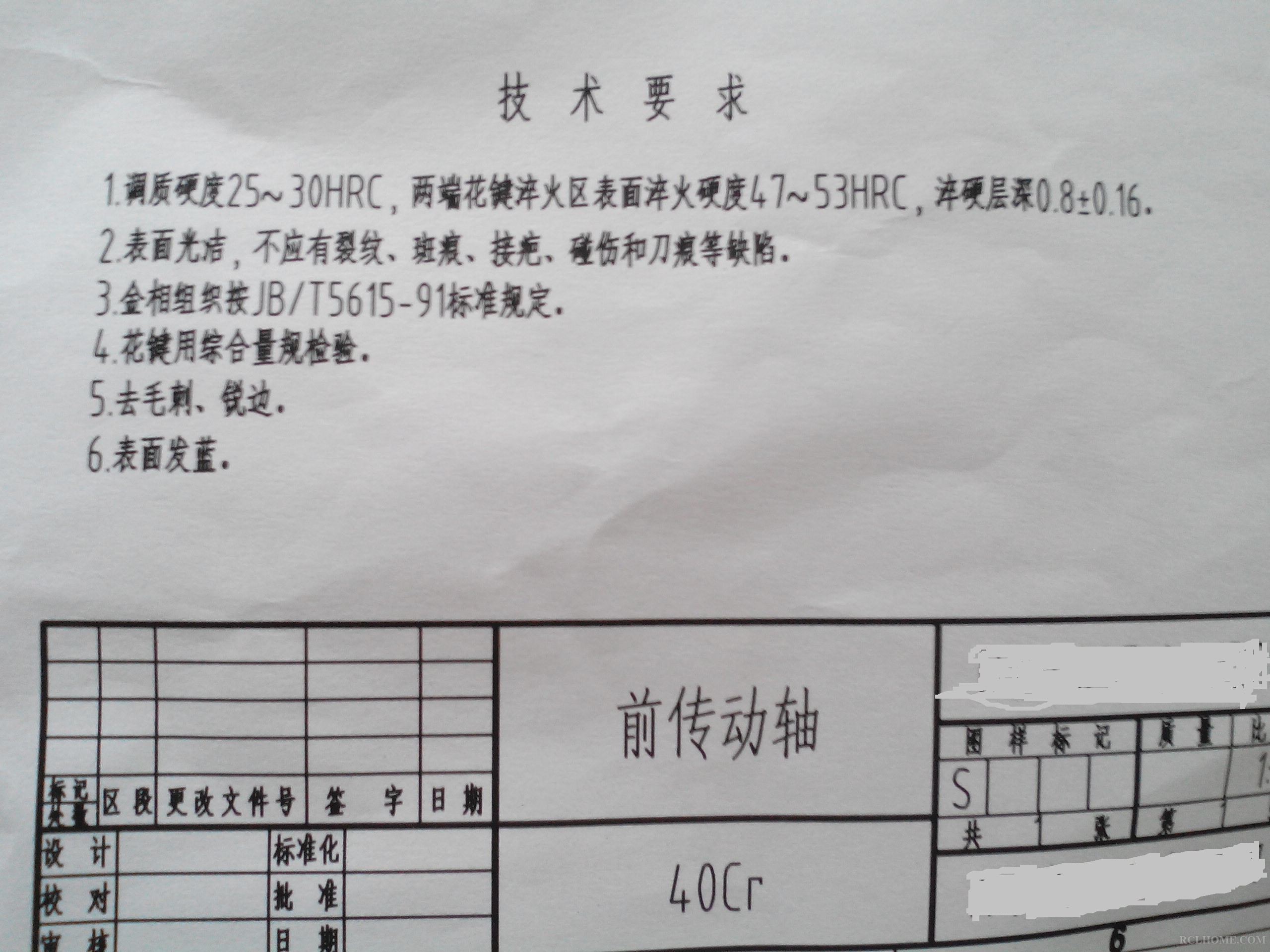

看看这个图纸要求
发表于 2014-7-20 10:05:45 | 显示全部楼层 |阅读模式
l该如何热处理?{:soso_e132:}
参与人数 1金钱 +40 收起 理由
龟山淬火 + 40
发表于 2014-7-20 11:43:15 | 显示全部楼层
整体调质处理+花键局部表面高频淬火+低温回火,不过淬硬层深的要求有点苛刻。
 楼主| 发表于 2014-7-20 14:11:21 | 显示全部楼层
草原的风 发表于 2014-7-20 11:43
整体调质处理+花键局部表面高频淬火+低温回火,不过淬硬层深的要求有点苛刻。 ...

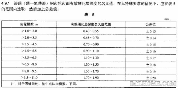

根据图纸给定:JB/5615-91查得
签到天数: 374 天
606
2407
2407
发表于 2014-7-20 18:21:35 | 显示全部楼层
随风飘飘 发表于 2014-7-20 14:11
根据图纸给定:JB/5615-91查得
0.6-1.0,高频应该没问题。
发表于 2014-7-20 20:05:12 | 显示全部楼层
这个会不会是氮化件,在翻译过程中出错了呢?
 楼主| 发表于 2014-7-21 07:19:11 | 显示全部楼层
是“JB/5615-91拖拉机传动齿轮 技术条件”
如果是高频处理,花键M2.75键低0.7-1.0能保证吗?
发表于 2014-7-21 13:13:19 | 显示全部楼层
如果是高频处理,花键M2.75键低0.7-1.0能保证吗? ...
       高频淬火当然没有问题!0.70~1.0的有效淬硬深度应该理解为花键根部一下的深度
