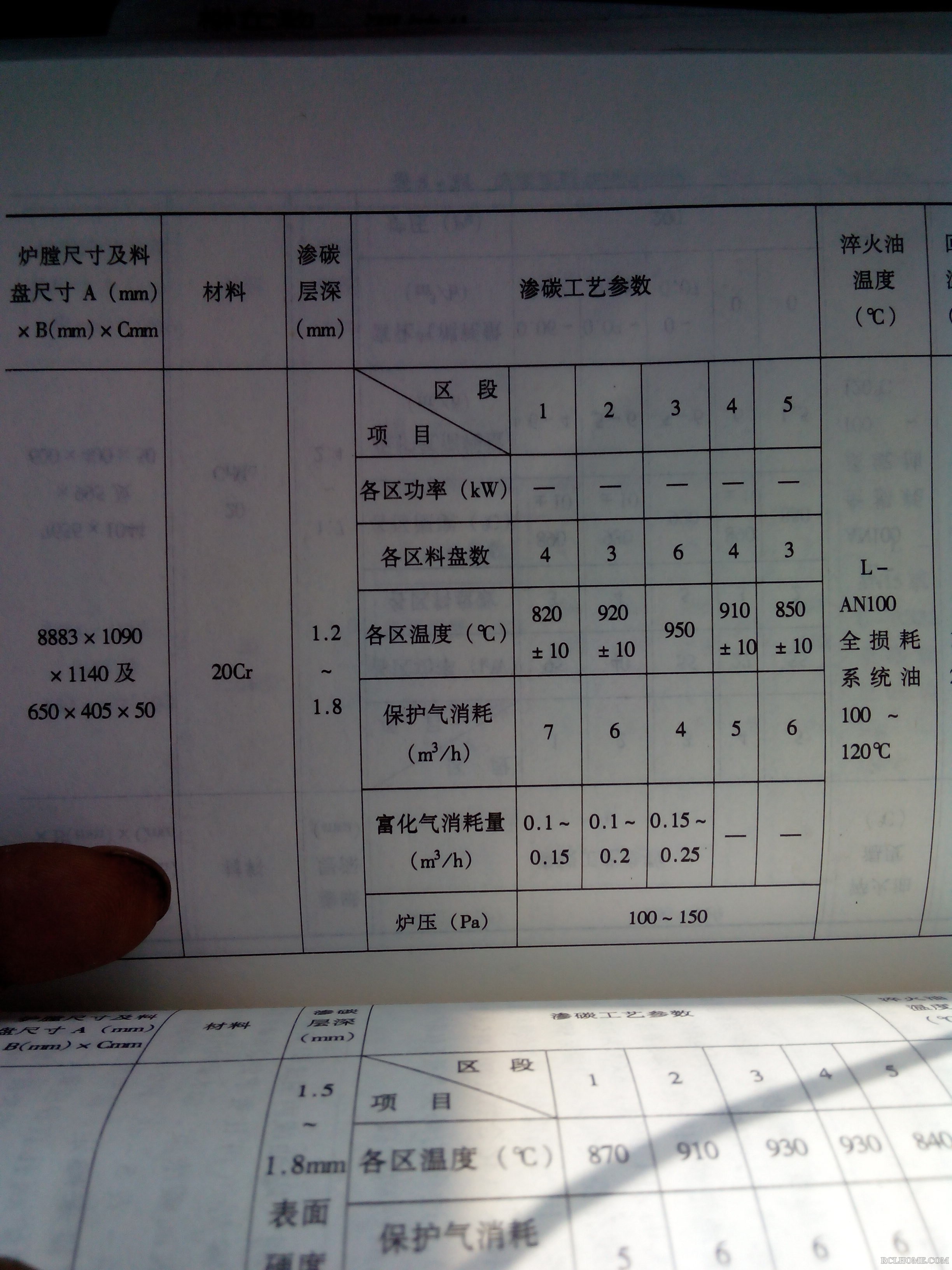

请讨论一下各区保护气、富化气的流量分配问题。
 楼主| 发表于 2014-7-21 07:45:10 | 显示全部楼层
这里有个截图。

发表于 2014-7-21 21:54:48 | 显示全部楼层
1  资料中工艺有点问题,1区温度偏低,通了富化气,小心积碳(出现炭黑)。
2  4区不通富化气,说明工艺调整有问题,或者写书的人不了解情况。我推测不是不通,应该是碳势居高不下,富化气通不进,如果平衡空气通多了,产品表面质量有问题,硬度低头……
3  连续线各区温度、甲醇流量(或者N2-CH3OH)、富化气流量还是有讲究的。许多人都在凑合,没有真正用好,包括设备厂家调试人员都不敢恭维。
4  建议LZ在马鞍形供气时要考虑前后排气比,否则,后区碳势虚假不好解决,又是还会出现严重积碳,造成不均匀
5  我现在也是纸上谈兵,但曾经接触过这些炉型。

发表于 2014-7-27 11:36:22 | 显示全部楼层
2  4区不通富化气,说明工艺调 ...
这里的保护气应该不是氮甲醇或纯甲醇,应该是RX气

发表于 2014-7-27 13:31:39 | 显示全部楼层
1  载气种类对于推盘线碳势精度影响大吗?对于是否会产生碳黑关系大吗?
2 LZ的帖子好像是讨论各区载气通入量?载气种类个人理解仅仅涉及到碳控仪中CO含量数字(单因素控制法),当然了在生产中发现甲醇裂解气做为载气渗速与Rx或者(N2-CH3OH)不同,稍快一些。
签到天数: 295 天

发表于 2014-8-2 19:30:39 | 显示全部楼层
2  4区不通富化气,说明工艺调 ...
推杆炉前后废气的比例很重要,直接影响着炉内气氛的流动方向及各区的碳势高低。
