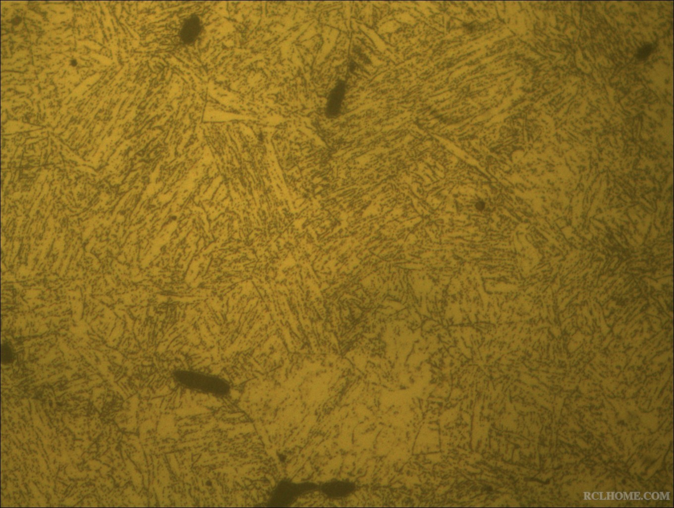

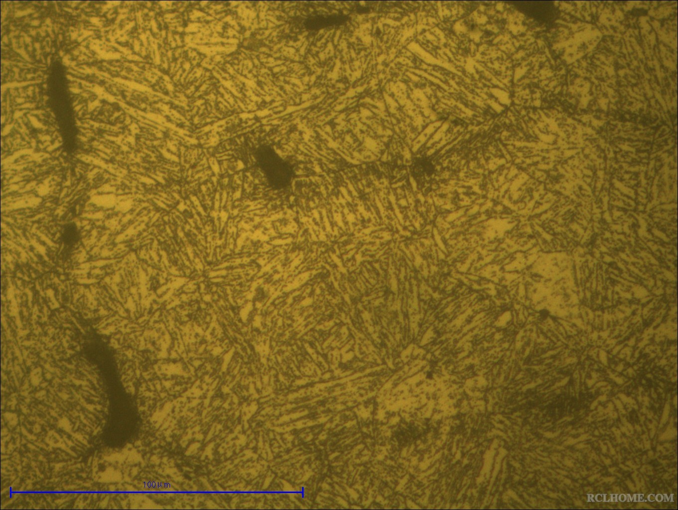

材料是1Cr13,调质处理,分别是100倍和400倍的,草酸电解腐蚀,我想问一下黑的是碳化物吗,有什么影响呢

不是的,黑色应该是腐蚀不当产生的

黑色的地方是侵蚀过重

是这样吗,可我记得有的照片腐蚀的也比较厉害,不过没有黑色的点状物,我在对比看看

过烧

此类马氏体不锈钢还是用三氯化铁溶液来腐蚀比较好。

是下面这个吗?
三氯化铁盐酸酒精        三氯化铁5g,盐酸25ml,酒精100ml
三氯化铁盐酸水溶液        三氯化铁5g,盐酸50ml,水100ml

呵呵,这个倒是没干过,只知道实验室是用三氯化铁溶液腐蚀的不锈钢。

是不是delta-Fe呢,我猜测的。

能否提供一下实际的淬火温度和回火温度?

个人感觉也是delta-Fe,因为腐蚀较重,delta-Fe腐蚀变黑。

马氏体不锈钢在加热温度过高的时候,可能会形成delta铁素体。

這是橫斷面的嗎? 有否縱剖面的?
給我的感覺是: 枝晶"遺跡".
