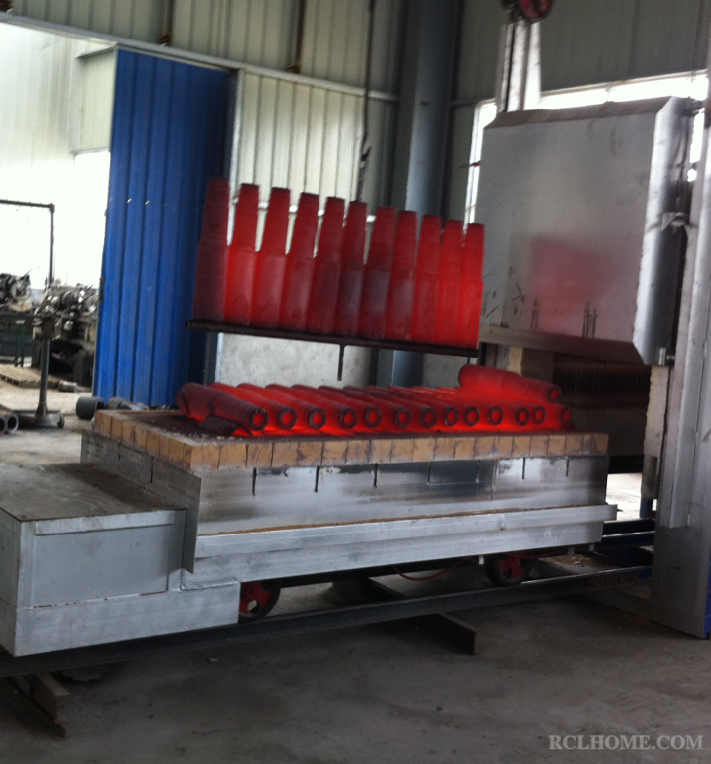

大家判断一下这个温度

         如题(见附件)
发表于 2014-7-24 11:01:16 | 显示全部楼层
大约800来度吧
发表于 2014-7-24 11:04:23 | 显示全部楼层
猜一下:760±20℃。
发表于 2014-7-24 11:07:11 | 显示全部楼层
大约在840℃。
怎么不搅拌?

应该是839.

估计740-780吧

发表于 2014-7-24 11:17:07 | 显示全部楼层
吉祥如意 发表于 2014-7-24 11:12
没有看图片温度的经历。
因为许多原因,看图片温度是会有比较大的差别。

因为没有搅拌,有可能是回火后的冷却。
这样的话温度大约在600左右,但看颜色确实不止,而且是在白天。
发表于 2014-7-24 11:30:22 | 显示全部楼层
怎么看都不会像600度啊
发表于 2014-7-24 11:31:03 | 显示全部楼层
所以因为 发表于 2014-7-24 11:25
因为没有搅拌,有可能是回火后的冷却。
这样的话温度大约在600左右,但看颜色确实不止,而且是在白天。 ...
600又低了+50吧。
 楼主| 发表于 2014-7-24 11:36:14 | 显示全部楼层
这么说的话这产品有可能淬不硬?

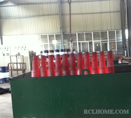

再看看这幅

孤鸿踏雪 发表于 2014-7-24 11:36
这么说的话这产品有可能淬不硬?
这个不能一概而论
但是一般来说倾向性会很大的

发表于 2014-7-24 11:53:45 | 显示全部楼层
这么说的话这产品有可能淬不硬?
照片上看温度哪能靠谱。
边角处刚刚暗下来,我看杨工的这个零件温度下降不是很多。
如果淬火后硬度不足,找其它原因。

         材料是40Cr,难道材料能决定表面颜色?

我连零件尺寸大小都还搞不清楚呢,哪里知道是什么材料。
猜测是中碳之类的结构钢吧。
通过照片来判断温度误差是很大的,这个误差的影响怕是要大于材料临界温度差别的影响。
我只比较零件上两处边角的颜色,大致可以确认淬火时零件温度不低。

820到850之间

正常看,温度不超过750~800℃,由于是白天,眼睛看温度偏低,所以我估计810℃左右

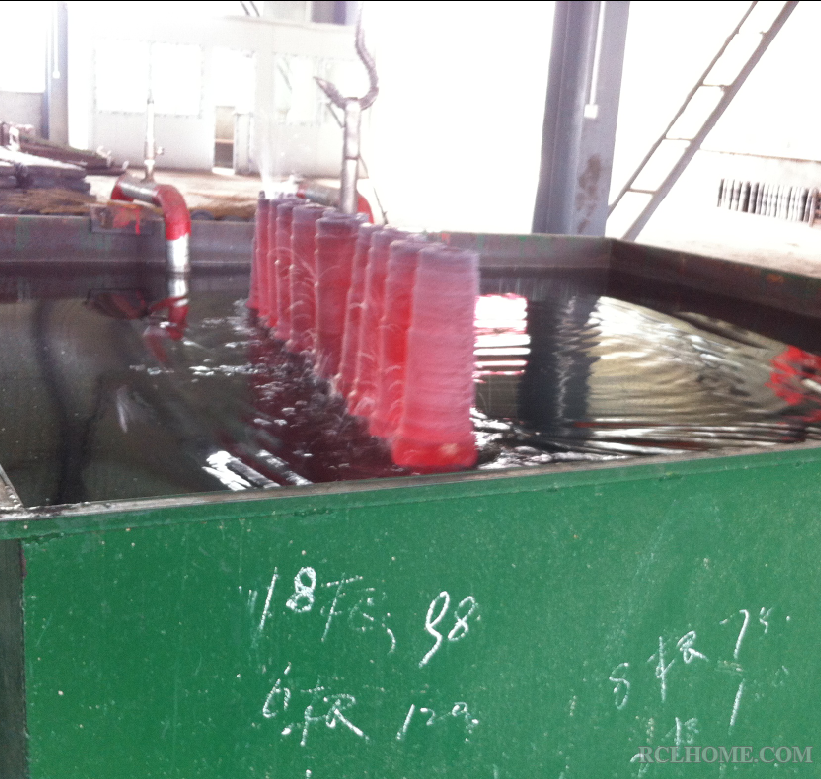

         搅拌水泵电机坏了,没有使用。但水槽较大,淬火时只是使用行吊上下大幅度攒动,同时前后、左右做小幅度摆动

是PAG冷却吗?硬度不硬?
 楼主| 发表于 2014-7-24 15:53:37 | 显示全部楼层
所以因为 发表于 2014-7-24 15:02
是PAG冷却吗?硬度不硬?
是PAG冷却,这个可以硬

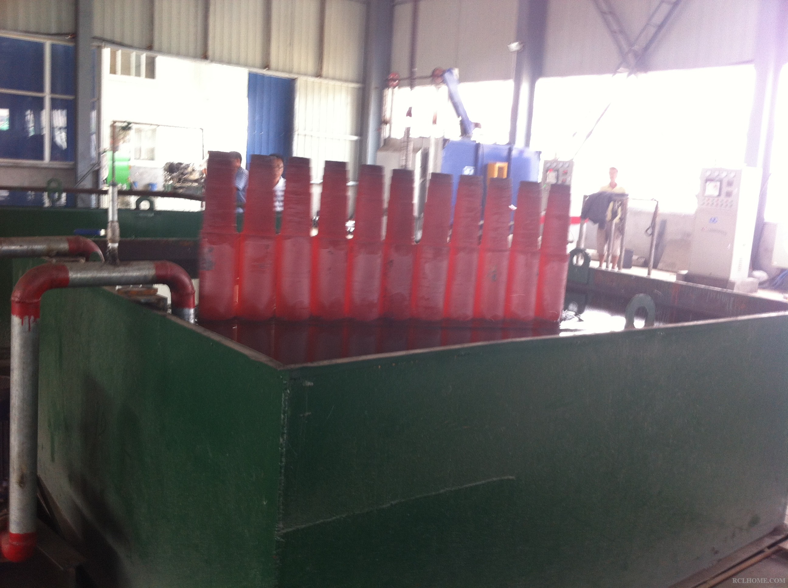

再看三幅图,看出什么端倪来

发表于 2014-7-24 22:27:41 | 显示全部楼层
我认为温度多少我们不要轻易下结论
1.工件结合部的温度比较接近工件的实际温度(应该偏低点)
2.工件顶部发黑部位的温度表示零件离开加热状态有大概2分钟以上。
3.零件中间颜色和顶部颜色以及零件之间的颜色对比,我感觉实际出炉实际在3分钟以内。
综合以上几点我认为零件加热温度为850-870之间。
发表于 2014-7-24 22:50:14 | 显示全部楼层

本来是横着的,怎么吊起来就是立着的了呢,看工装是凉的,应该不是提前装好的。

这是用的是什么淬火介质,介质颜色怎么不像PAG!是其它水剂淬火液吗!
 楼主| 发表于 2014-7-25 10:08:20 | 显示全部楼层
        是的,我也搞不清楚,看来不想回就泵业用的PAG水溶液

qibao9891 发表于 2014-7-24 22:50
靠近炉门那两根温度低,可能是靠炉门太近了,加热不足。
另外出炉时中间那三根温度低,好像加热时间也短。
         豹哥明察秋毫

空心轴,事先有工装,在炉上穿好,行车一吊就竖起来了。
