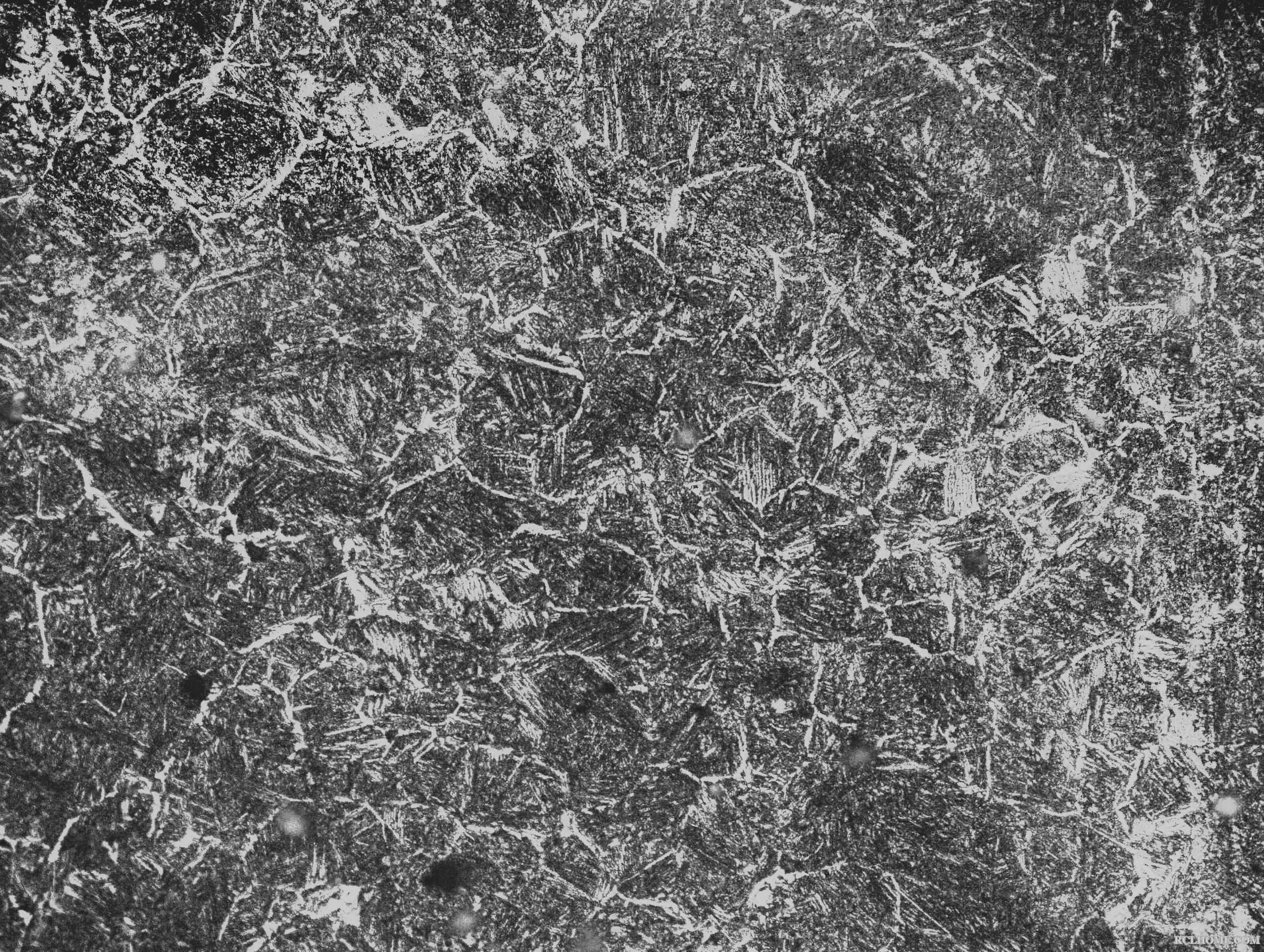

材料:40Cr。
要求调质处理,硬度261-304HBW。
图片500X
发表于 2013-1-25 08:34:22 | 显示全部楼层
回火索氏体(屈氏体)+网状铁素体。
淬火冷速不足。
片层状的组织不会是回火珠光体吧?

发表于 2013-1-28 21:37:58 | 显示全部楼层
怎么这么黑啊?真的看不出来,我在想不会是没有淬火的吧?请问你们这材料是自己做的吗?委外做的那就必须怀疑了,委外的调质一般都很假。
发表于 2013-1-28 21:43:49 | 显示全部楼层
应该不是没淬火,要是正火组织应该是黑白分明的铁素体,珠光体,现在这个是屈氏体加网状铁素体

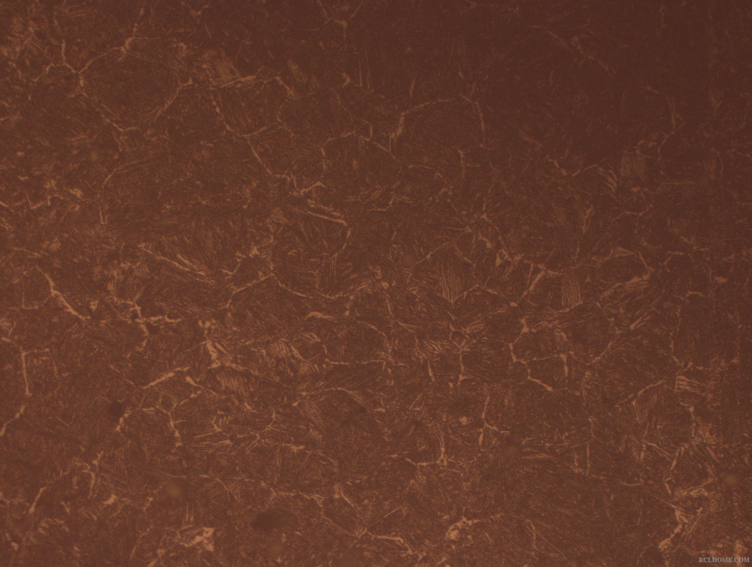

发表于 2013-1-28 21:45:04 | 显示全部楼层
这个镜头是不是加滤色镜了啊?怎么有点偏红?
发表于 2013-1-28 21:51:34 | 显示全部楼层
aaron01 发表于 2013-1-28 21:43
应该不是没淬火,要是正火组织应该是黑白分明的铁素体,珠光体,现在这个是屈氏体加网状铁素体 ...
冷却速度比正火冷速快,我估计马氏体有的话肯定不多。还有正火冷却太快或许会出现伪共析。验证也不是说没办法,取边和心部对比一下呗。
发表于 2013-1-28 22:06:11 | 显示全部楼层
这个组织要看是在工件的什么部位,部位不同组织不同。
如果取样部位合理的话,此组织就差了!
发表于 2013-1-28 22:21:45 | 显示全部楼层
从组织看似为锻造余热处理!

 楼主| 发表于 2013-1-29 08:37:37 | 显示全部楼层
Wangqinghua196 发表于 2013-1-28 22:21
从组织看似为锻造余热处理!
管状产品,调质处理,并非余热淬火。
其实我不是来考验大家的,就是发一个图片让大家看看。
产品不合格原因为冷速不足,属于人员操作问题。

发表于 2013-1-29 10:27:20 | 显示全部楼层
沧桑岁月 发表于 2013-1-29 08:37
管状产品,调质处理,并非余热淬火。
产品不合格原 ...
哦,是钢管!尺寸有限,冷速确实是慢了!
是什么炉型加热呢?

 楼主| 发表于 2013-1-29 16:27:21 | 显示全部楼层
Wangqinghua196 发表于 2013-1-29 10:27
哦,是钢管!尺寸有限,冷速确实是慢了!
是什么炉型加热呢?
箱式炉。
管类产品主要靠冷却方式。

发表于 2013-10-8 22:42:09 | 显示全部楼层
tom 发表于 2013-1-25 08:34
回火索氏体(屈氏体)+网状铁素体。
淬火冷速不足。
片层状的组织不会是回火珠光体吧? ...
tom,我觉得他这个好像没回火,像是索氏体,加网状铁素体,还有沿铁素体晶界析出的羽毛状的贝氏体。
