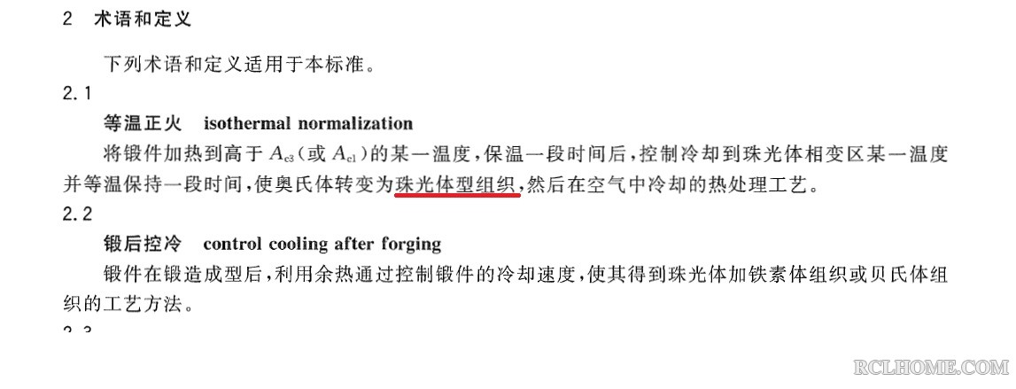

我知道了,你是说那个等温正火定义,我还是要问一句,这个定义和等温退火的定义差别在哪里呢?
这个定义上说的很明确,各种类型的珠光体都可以,显然和你的按照珠光体间距来区分等温正火还是等温退火的理论不一致。

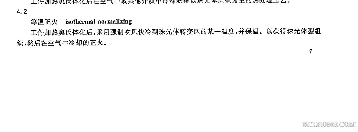

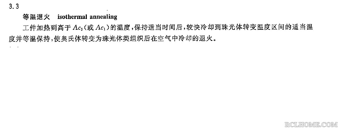

发表于 2014-7-30 12:38:08 | 显示全部楼层
搬运工 发表于 2014-7-30 12:24
1.你看标准中对等温退火 、等温正火的表述是否是一样的?
2.标准也有闲扯的时候,包括JB/T6394与GB/T7232 ...
等温正火.jpg 算扯淡吗?
发表于 2014-7-30 12:42:30 | 显示全部楼层
不管是何种解释,用的字眼都是珠光体转变区域的某一温度,获得的是珠光体型(类)组织吧,你还认为是应该由不同种类的珠光体产物来区分吗?为什么不用珠光体组织这个词,却用珠光体型组织呢? 还不说明问题吗?

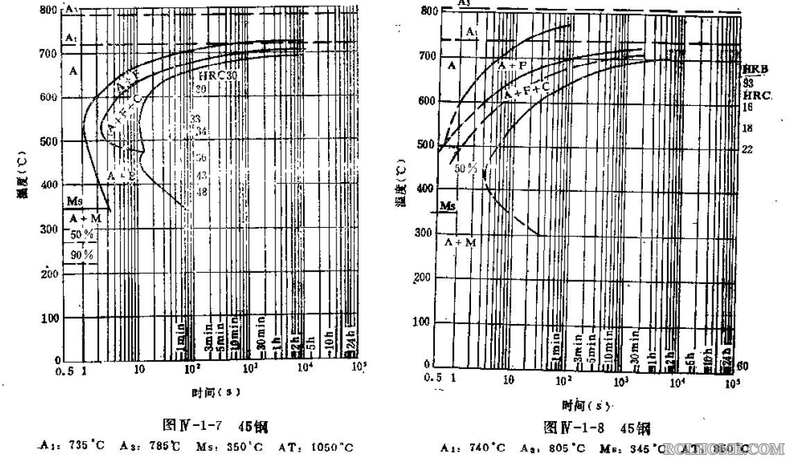

aaron01 发表于 2014-7-30 13:15
别扯远,和你讨论问题就怕你扯远,
现在讨论的是等温正火和等温退火,扯远了干嘛? 要不要讨论下淬火组织 ...
严工好。
这里有个45钢等温转变曲线的截图。
45钢样件经850°C奥氏体化后,若分别用650-680°C与520-550°C的等温温度让这个零件进行等温转变,你不认为转变后的组织、硬度的差别会十分的明显吗?
西洋人没有等温正火,这不错,中国人提出等温正火的概念同样也不会有错。
我在24楼说:请推敲、推敲标准中的每一个字或词。
你给了一个点评  : 这句话是我想对你说的。
那么我就要问你了:两个定义中结尾处那么显眼的“退火”、“正火”词汇。你看到了吗?看到后你“推敲”了吗?如果你仔细推敲了这两个“词汇”,你还会觉得我提“退火”、“正火” 是“扯远了”吗?
你还要继续推敲、推敲再推敲。
截图上传不了,以后补上。
截图补上来了。
