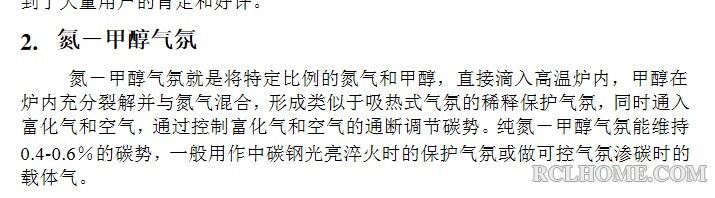

     下图来源于百度;图中所述 纯氮-甲醇气氛可以维持0.4-0.6%的碳势,
若我就只要0.4-0.6范围的碳势,我不通富化气会有什么不良影响吗?
而且这样做经济吗?

怎么维持碳势?
 楼主| 发表于 2014-7-31 21:46:29 | 显示全部楼层
甲醇提供的碳远远不够。
发表于 2014-7-31 22:06:45 | 显示全部楼层
小袁 发表于 2014-7-31 21:38
高工发表一下自己意见。
一定比例的氮-甲醇气氛可以做到无氧化加热,不能维持稳定的碳势。
只是我的意见。
 楼主| 发表于 2014-8-1 19:14:05 | 显示全部楼层
我认为图中的文字缺少了很重要的数据就是氮-甲醇的流量和炉膛体积。大家都来发表下自己的意见。

会出现碳势不稳定
