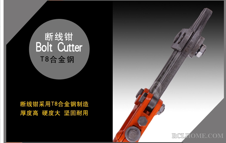

QQ截图20140801081200.png 淘宝上找到的T8合金钢,大家觉得怎么样{:soso_e120:}。有谁在用这种剪,推荐推荐。我们经常剪硬度在50HRC以上的材料,或那个厂在做,定做一些剪刀头。

哈哈,现在买这些东西要考碰运气。
你说的不好用是崩刃是还是刃口塌陷。

{:soso_e134:} T8 变成了合金钢
同感疑惑!  发表于 2014-8-1 20:17

这个钳的广告语:厚度高、硬度大。            大家感觉下他的专业水准。

T8合金钢制造?不会是中国的牌号吧?还是指其中的某一个零件是T8钢制造的另外一个零件是合金钢制造的,合起来是T8合金钢?
发表于 2014-8-1 21:56:38 | 显示全部楼层
另外,厚度用“高”来形容吗?

草原的风 发表于 2014-8-1 21:55
T8合金钢制造?不会是中国的牌号吧?还是指其中的某一个零件是T8钢制造的另外一个零件是合金钢制造的,合 ...
改成“合金钢 T8”,那样更具有科幻色彩。
