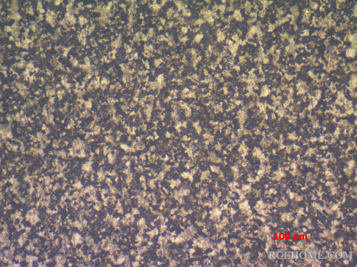

公司外购的45钢,调质状态。硬度只有203。求大家帮我看看是什么原因导致热处理失败。

这是表面组织吗?介绍一下零件尺寸、

这个组织倒更像正火组织

能给张500倍的图片吗?

调质硬度要求HB210-240的很正常啊,你这个接近下限。

能给张500倍的图片吗?
就是500倍啊

这是表面组织吗?介绍一下零件尺寸、
不是表面组织,大概直径3cm的轴。

能否重新制个样?
发表于 2014-8-4 07:40:00 | 显示全部楼层
搬运工 发表于 2014-8-3 21:26
能否重新制个样?
这个明显受到制样影响,我遇到过。

看图片不象调质组织。
          但楼主的调质组织严重不合格,仿佛是不完全淬火组织,这可能是假调质组织

         楼主提供的信息很有限:不知道产品直径多大,加热和保温温度、时间,冷却条件等,很难判断原因

这个样表面有许多划痕。是否这个原因需要重新制样?
还是说腐蚀不够?
我看着这个照片很清晰,放大到500 ...
原因可能有:抛光过程一直未加水、抛光过于用力、抛光时间过长这些都会引起组织变形,出现假象。

明天我去找找还在不在

尺寸不大,外购的所以不知道怎么做出来的

应该不会,我师傅亲自做的。他做热处理多年不至于犯这样的错误吧。

嗯,重新磨制,重新腐蚀,划痕不是主要的。

淬火用什么介质?我之前做过好多这个材料,该材料淬透性差,淬不硬,调制后硬度上不去很正常,金相中出现这种组织也是正常的。你们可以考虑用冷却性能更好的淬火介质
