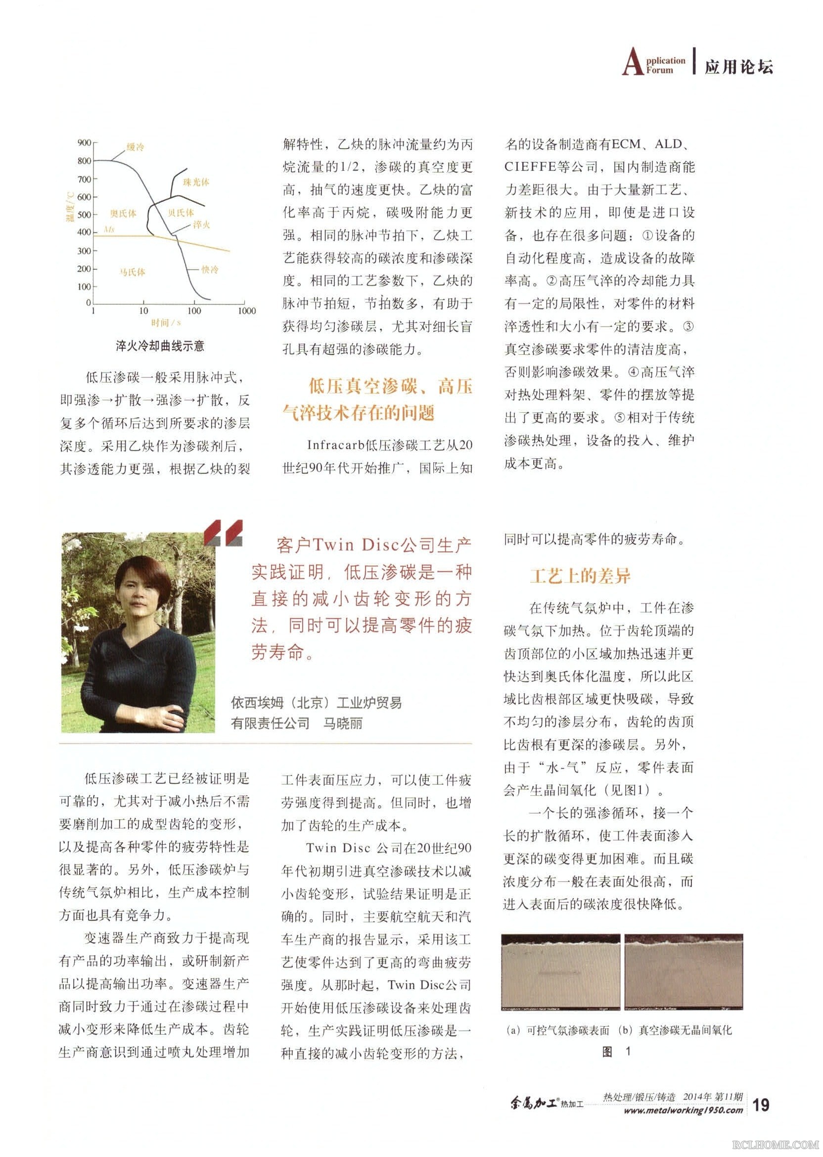

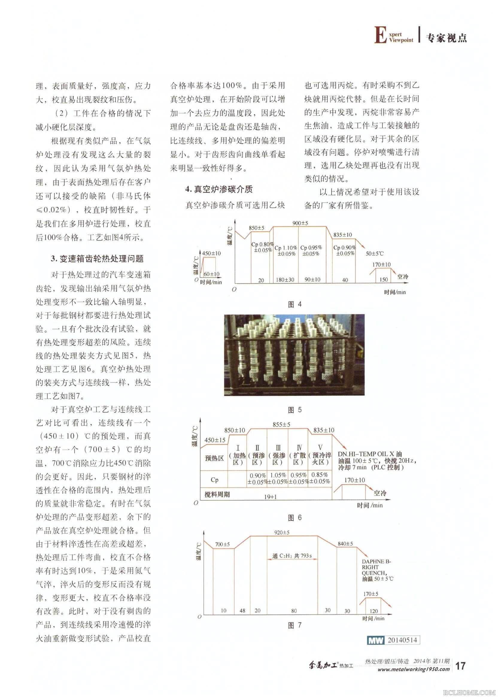

本系列文章来源来于金属热加工杂志。ECM低压真空渗碳炉使用心得
村长 + 10 很给力!

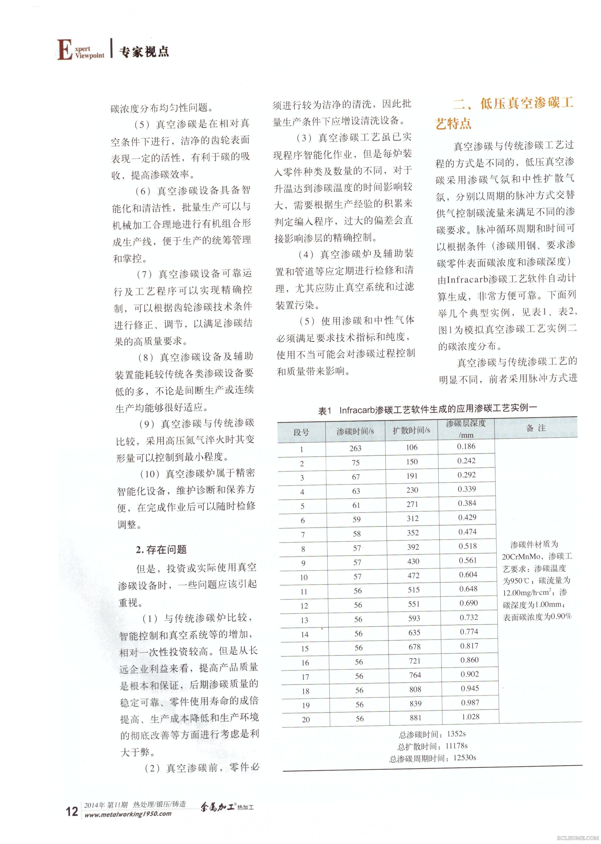

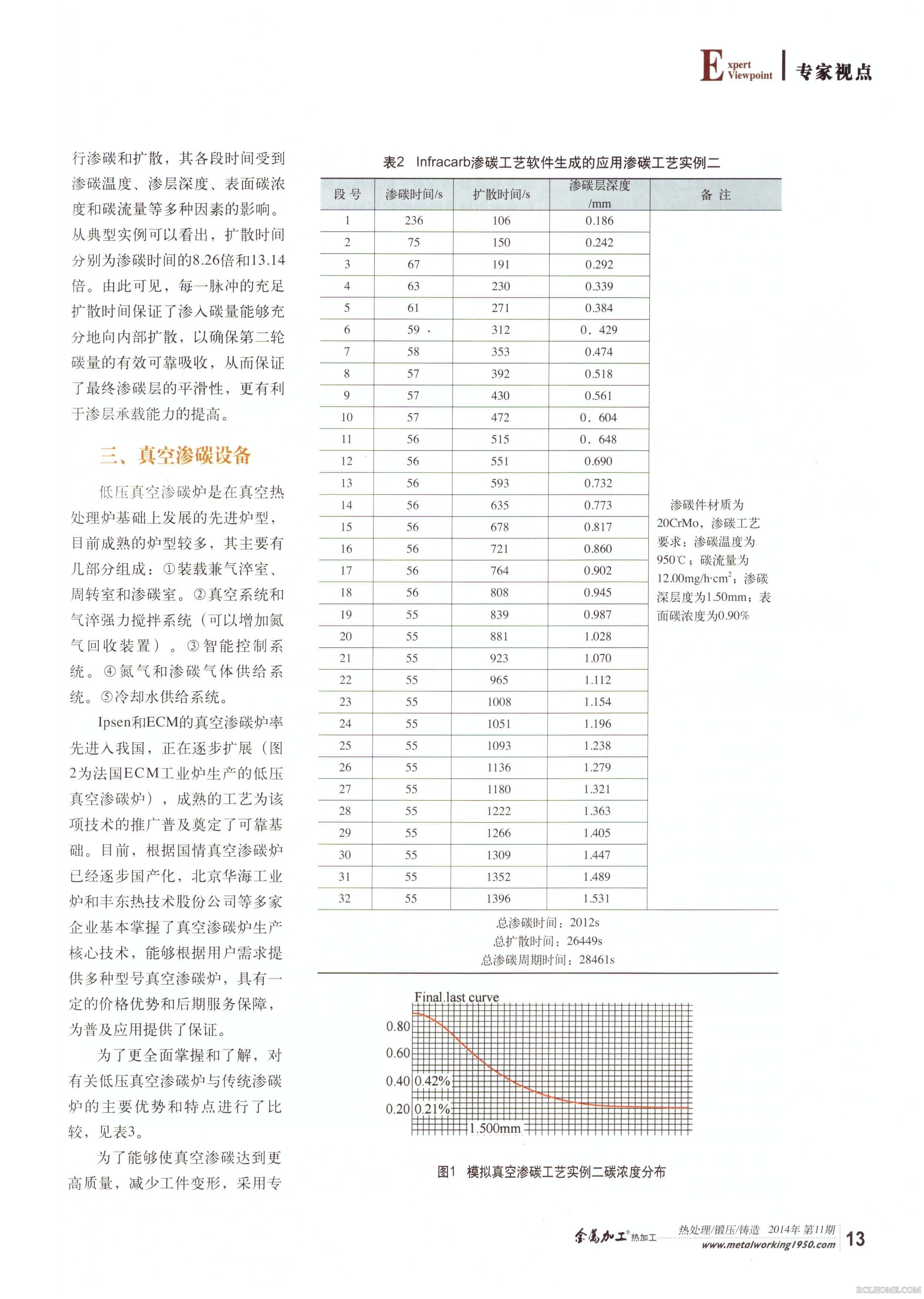

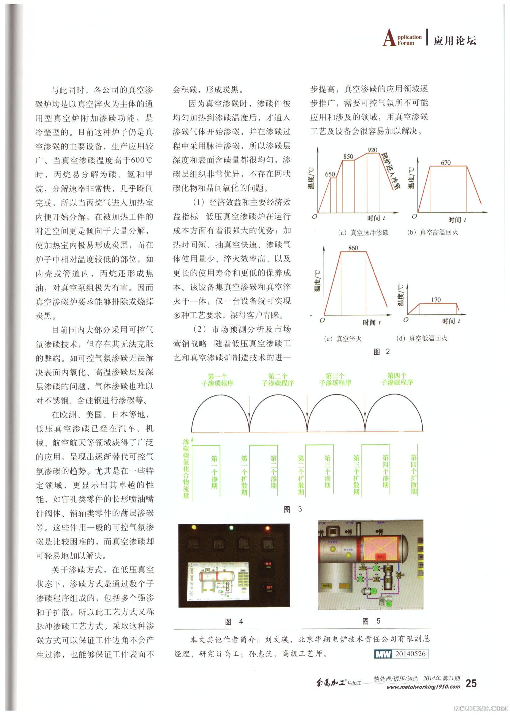

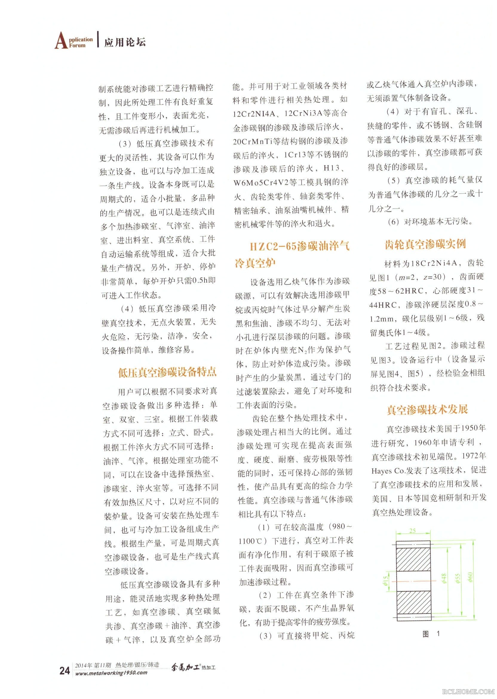

浅论齿轮低压真空渗碳应用的技术优势
