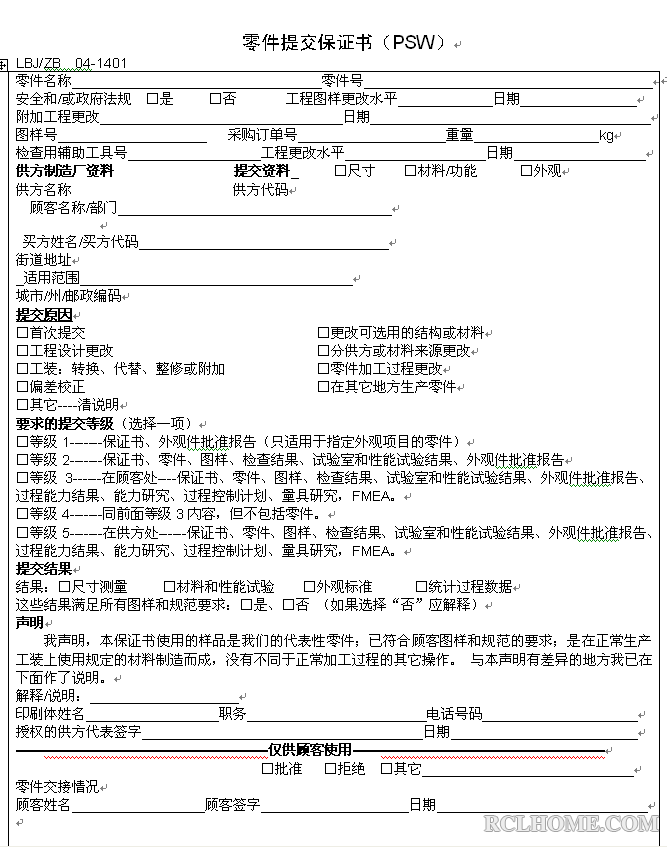

这个内容如何填写?
发表于 2014-8-7 21:13:51 | 显示全部楼层 |阅读模式
         如题
零件提交保证书.doc

这是PPAP资料中的?

我这里提交的简单! PPAP-零件提交保证书.zip (4.2 KB, 下载次数: 17)

这个表格为什么有些项没有填写?

老孤以前公司没有做过汽车件?汽车件都有这个PSW让客户去批的啊。

        以前在汇九主要是做汽车产品,但提交这些资料都是有产品工程师负责的,老孤是不学无术啊

这个不难的,你只是没做过而已,哪个空格不会填?

我也不是很清楚!产品工程师都是这样做的!可能也是葫芦画瓢!

提交原因之前那些项似乎都不知道如何填写

之前那些?那些都是图纸上能查到的啊。
工程图样更改水平,图纸上有编号。
附加工程更改,图纸上也有。
这些项目,有就填,没有填NA

安全或政府法规呢?

我一律填NA
 楼主| 发表于 2014-8-8 16:50:30 | 显示全部楼层
那我也就如法炮制吧
