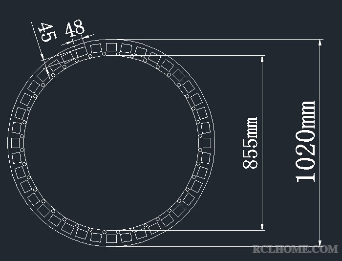

如图所示的产品,材料45#,要求硬度50-60度,整体是个圆环,厚40mm,那些方框都是通孔均匀分布,小圆都是小坑,也是均匀分布,要求每个方框的中心线要过圆心,机加已到位,没有什么余量了,请教下采取什么措施,又不变形又能尽量保证这个硬度,设备是一台台车炉,1个盐水池,油池,一个水池(离的有点远)。尺寸精度都是正负0.2mm。 名字是轴承滚柱支撑架,用在4000T压力机上

试试哈 准备一个筐子 用生铁宵堆积在工件的周围 记得工件要有个吊装的工具   保温后淬火时人工淬火  要保证工件平衡的进盐水介质里 不要圆环面垂直 要平着 淬火后低温回火 去应力就行 要是调质保证不了硬度  铁宵的作用是减少氧化  祝你成功

直径是变大或是变小变椭圆,难以预料,但变形大于1MM以上是可以预料的。

谢谢,准备吊起竖着淬,两面焊钢筋

谢谢,你觉得这种结构圆变形会很大?

淬火再160度回火后查了四处,都在56HRC左右

圆角半径2.5mm。你们那个是变椭或者缩小?我怕我们这个翘

不好意思,锻造车间旧的没坏,所以模加车间一直没加工,不过问模加的一个负责人,说变形(平面翘)有2毫米,要车一下用

这个产品如果是车成品,那么可以说淬火后九成以上的可能性是变形达不到要求,而且是多方面的变形都达不到要求,首先就是大家说的外径,其次就是翘曲,最后还有就是那些个孔相对位置的变化。如果猜的不错,实际上直径方向的两个孔的中心距离,其尺寸精度要求也应该在+-0.2mm以内,所以说变形方面可以说非常困难,建议考虑用压模淬火。
另外对于45钢,该产品孔、洞很多,需要特别注意的就是淬火裂纹问题。
