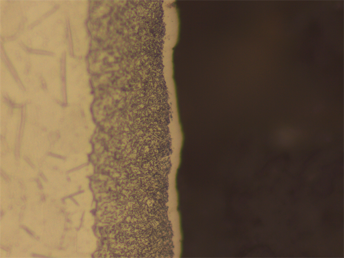

图片为DC04薄板件先碳氮共渗再软氮化(有别于网带炉上的复合热处理)随炉冷,看来渗碳层阻碍氮的扩散效果挺好。
表面
表面
心部
心部

心部针状是析出的氮化铁素体相吗

 楼主| 发表于 2014-8-10 09:07:05 | 显示全部楼层
不再犹豫 发表于 2014-8-9 21:28
心部针状是析出的氮化铁素体相吗
r一撇相,炉冷自过饱和含氮铁素体析出。

渗层有多深?最中心没有氮化物出现?

 楼主| 发表于 2014-8-10 12:56:10 | 显示全部楼层
aaron01 发表于 2014-8-10 12:51
渗层有多深?最中心没有氮化物出现?
渗碳层5丝左右,氮化白层7~8微米。中心有少量的氮化物(110HV0.1),但比同炉直接软氮化件少很多(190HV0.1).
