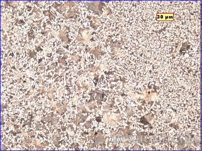

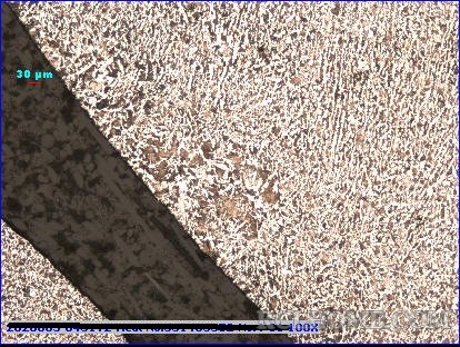

材料:35K
麻烦各位高手帮忙看下列组织不均匀对挫螺纹或光杆(挫细)会发生什么不良影响?

发表于 2014-8-11 18:11:34 | 显示全部楼层
35k 的螺栓等级都比较低   出不了问题 。 ”挫“? 麻烦专业些

 楼主| 发表于 2014-12-25 17:13:01 | 显示全部楼层
不好意思,写错了。
以搓丝的形式将光杆16搓成10(光杆)的。
发表于 2016-9-13 13:54:47 | 显示全部楼层
应该没有多大的影响,对性能有帮助

发表于 2016-9-22 12:14:02 | 显示全部楼层
35K 这个金相组织用搓丝机将Φ16搓到Φ10,这个金相可能不太合适,需要至少大一号的搓丝机(否则圈数不够),而且模具寿命会极低。
如果要搓的量很大,建议球化退火,硬度85HRB以下。然后才可用常规型号搓丝机,模具寿命也会显得合理。
