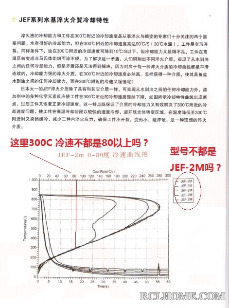

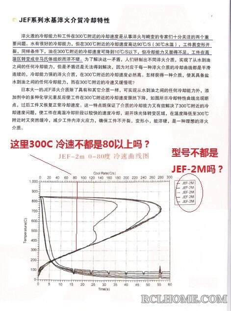

不是说解决了低温段冷速太快问题了吗?
怎么从贴出来的冷却特性曲线来看,300C的冷速还是达到80-90C/秒呢?低温冷速那么高,不怕开裂吗?莫非把图贴错了?

发表于 2014-8-26 10:59:05 | 显示全部楼层
热处理高工老马 发表于 2014-8-26 10:53
我认为这个阶段冷速不高,你要晓得,热处理技工的操作规范,该什么时间出水,请你用脚想一下 :大小形状不 ...
那你看看蓝色划线部分内容,也是你们说的,一会说90太高,一会说90不高?{:soso_e114:}
我看你们的JEF-2M和水的300C冷速没差别。

发表于 2014-8-26 11:06:50 | 显示全部楼层
请问你知道什么叫IVF法吗?参考的是哪个标准得到的这个介质冷却曲线?这个曲线代表什么意义?
我们在讨论的是一种介质的冷却特性,和实际零件冷却当然是有差别的,但是介质的特性曲线也是必须研究的东西,因为这代表了其特性,这点道理你不明白?
如果没有意义,以后大家都不用定期测了,你们为什么还要拿这个图出来说明你们的东西好呢?上这个图的目的是什么呢?

发表于 2014-8-26 11:09:13 | 显示全部楼层
热处理高工老马 发表于 2014-8-26 11:05
这个介质冷速介于水和油之间,你看清楚再说话,在保证材料不开裂的情况下尽量发挥钢材潜能。 ...
你看清楚,我说的是300C冷速和水差不多,我哪里说错了?
不是你们说的吗?水的300C冷速在90C/秒,你们的图告诉我,JEF-2M的300C冷速在85C/秒附近,这我说错了?全是你们给的数据啊。

发表于 2014-8-26 11:19:05 | 显示全部楼层
热处理高工老马 发表于 2014-8-26 11:12
原来是碰到高人啦,佩服,佩服,你没用过的东西,你都能说出优劣来。什么线都不好用,能保正常生产就是好东 ...
我没用过的东西,当然不能评价好坏,我只是在研究你提供的资料而已。
因为我也有这方面的需求,在寻找一种高温段具备高冷速,低温段又能实现低冷速的介质,本来看了你的资料很感兴趣,可是你的图告诉我,300C冷速还是在80以上啊,我觉得可能是你的资料有误,提出来请你核实一下,你太多心了。
你的资料里提到的水和油的低温冷速差别,我很认同,这对变形控制十分重要,你的资料也说你们已经解决了这个两难的问题,你不需要告诉我怎么解决的,这个可能是你们的商业秘密,我也不打听,我只是想问一下,你们有没有上错图,真有这样的介质的话,还是非常有市场前景的哦。

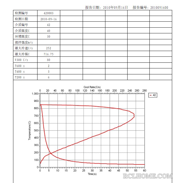

签到天数: 213 天
41
605
3506
初级者
3506
发表于 2014-8-26 14:20:14 | 显示全部楼层
aaron01 发表于 2014-8-26 11:30
这个是多少浓度的盐水?测试温度多少?
这个是盐水 大概是在8%左右的一个冷却曲线图   您看这个曲线图是不是非常接近!
发表于 2014-8-26 14:25:32 | 显示全部楼层
青蛙@思考 发表于 2014-8-26 14:20
这个是盐水 大概是在8%左右的一个冷却曲线图   您看这个曲线图是不是非常接近! ...
如果你把盐水浓度调到10-15%,会更接近的。

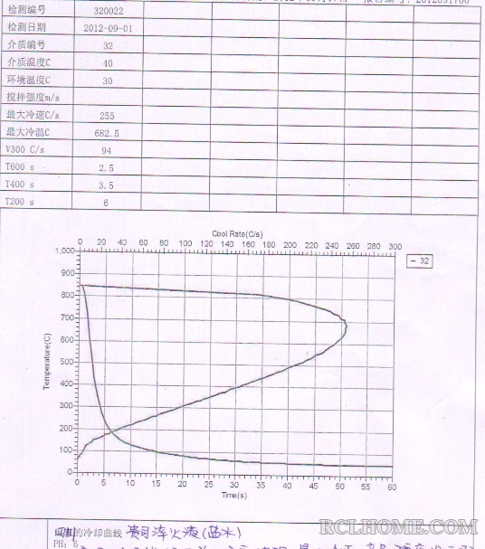

发表于 2014-8-26 14:28:51 | 显示全部楼层
再次上图  这个是我若干年前   使用无机盐调配做的试验曲线  与大家分享
发表于 2014-8-26 14:47:57 | 显示全部楼层
看到没有,和水或者聚合物溶液相比,这种盐水类产品的冷速曲线有个显著的差别,知道在哪里吗?

发表于 2014-10-8 11:17:45 | 显示全部楼层
aaron01 发表于 2014-8-26 14:47
看到没有,和水或者聚合物溶液相比,这种盐水类产品的冷速曲线有个显著的差别,知道在哪里吗? ...
它高温阶段冷速是一直快速升起来的,没有那个弯吧
发表于 2014-10-8 11:28:15 | 显示全部楼层
是的,没有高温的蒸汽膜阶段,为什么水和油会有呢,而这个没有呢?
因为无机盐类物质能够起到破坏蒸汽膜的作用,从而抑制蒸汽膜的出现,也就是盐水往往没有蒸汽膜阶段的原因。
