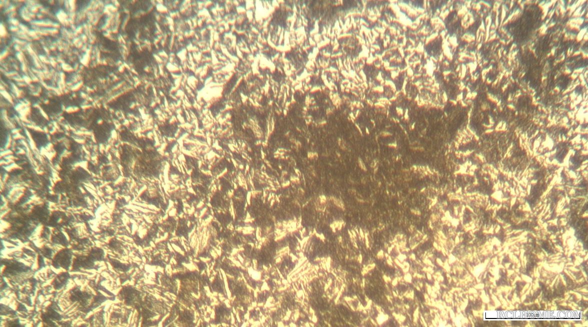

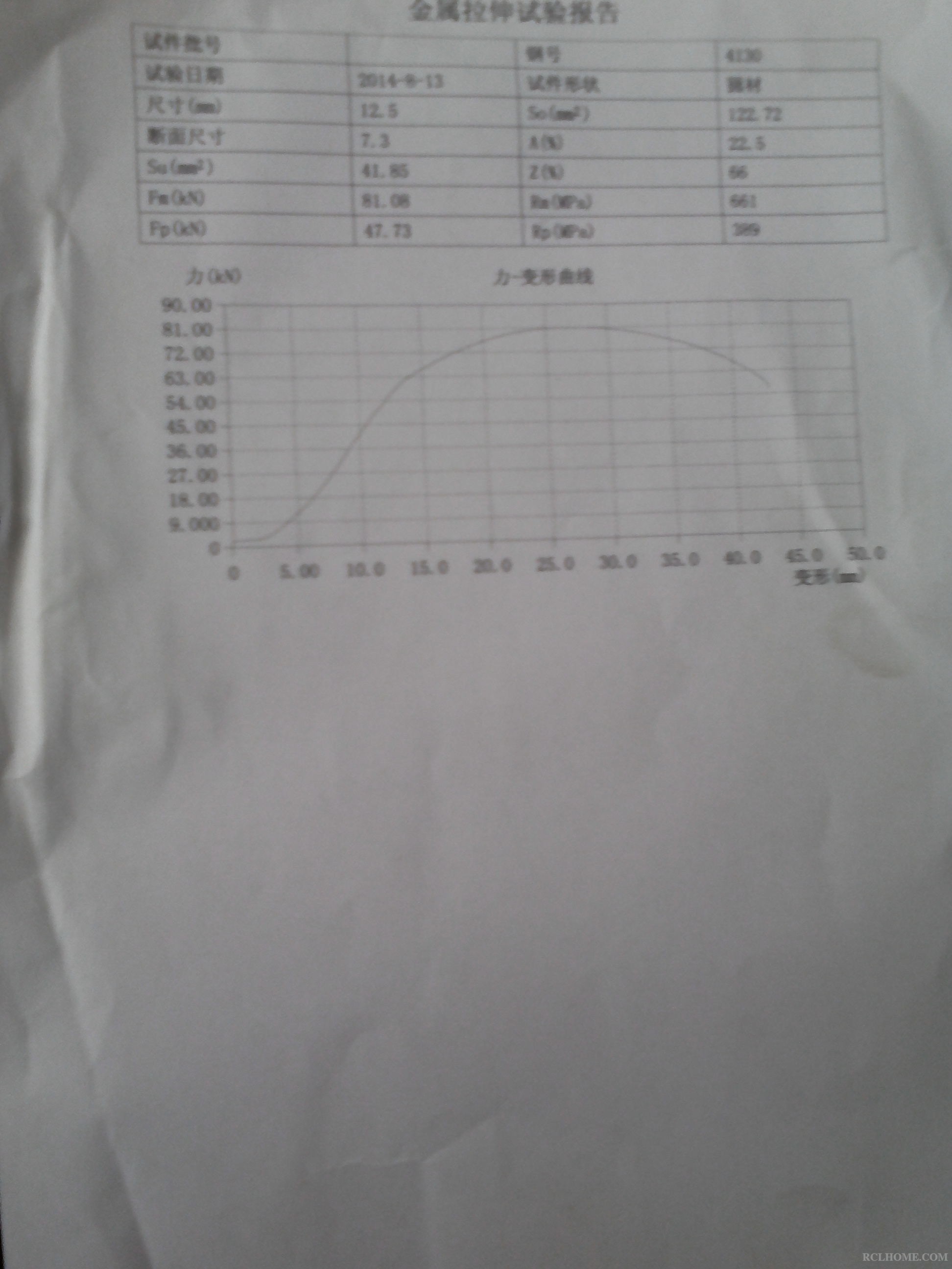

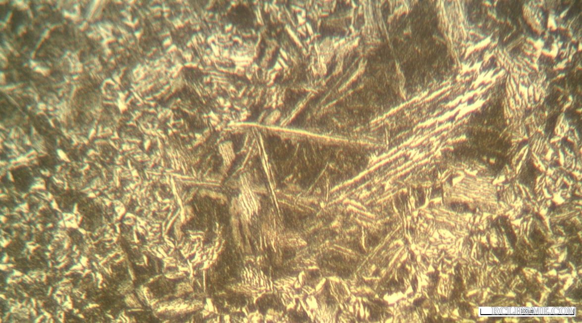

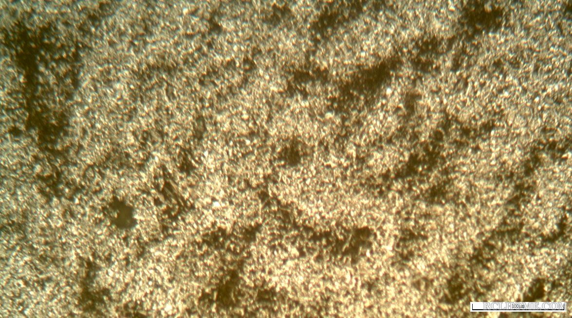

2014.8.7(4130拉伸屈服不合格)400X_.jpg 2014.8.11 4130调质100X-3.jpg 2014.8.11 4130调质400X-2.jpg 2014.8.11 4130调质400X-.jpg 4130直径125mmX150mm锻件调质,870度加热3小时12%盐水冷却淬火后表面硬度52-57HRC,640度回火3小时表面硬度24--26HRC,       1/4直径处取样25X25X150加工试棒测试力学性能,硬度20-22.抗拉屈服均不合格。什么情况。

调质前900度正过火,金相图片为试棒上取样。请问高工这个地方能淬透吗。

你弄个纵向的图片,我判断该零件正火后仍有带状组织。

确实有偏析

技术要求硬度是197-237,,
表面硬度在255时,切割试棒硬度215,性能不合格。
也就是回火后表面硬度超出技术要求(HB235)以后,试棒性能仍很难保证,
当表面硬度HB270左右时,试棒硬度HB229,性能可以达到,但表面硬度已超出技术要求,客户认为不合格。
以试棒硬度为准性能合格,以表面硬度为准性能不合格。
