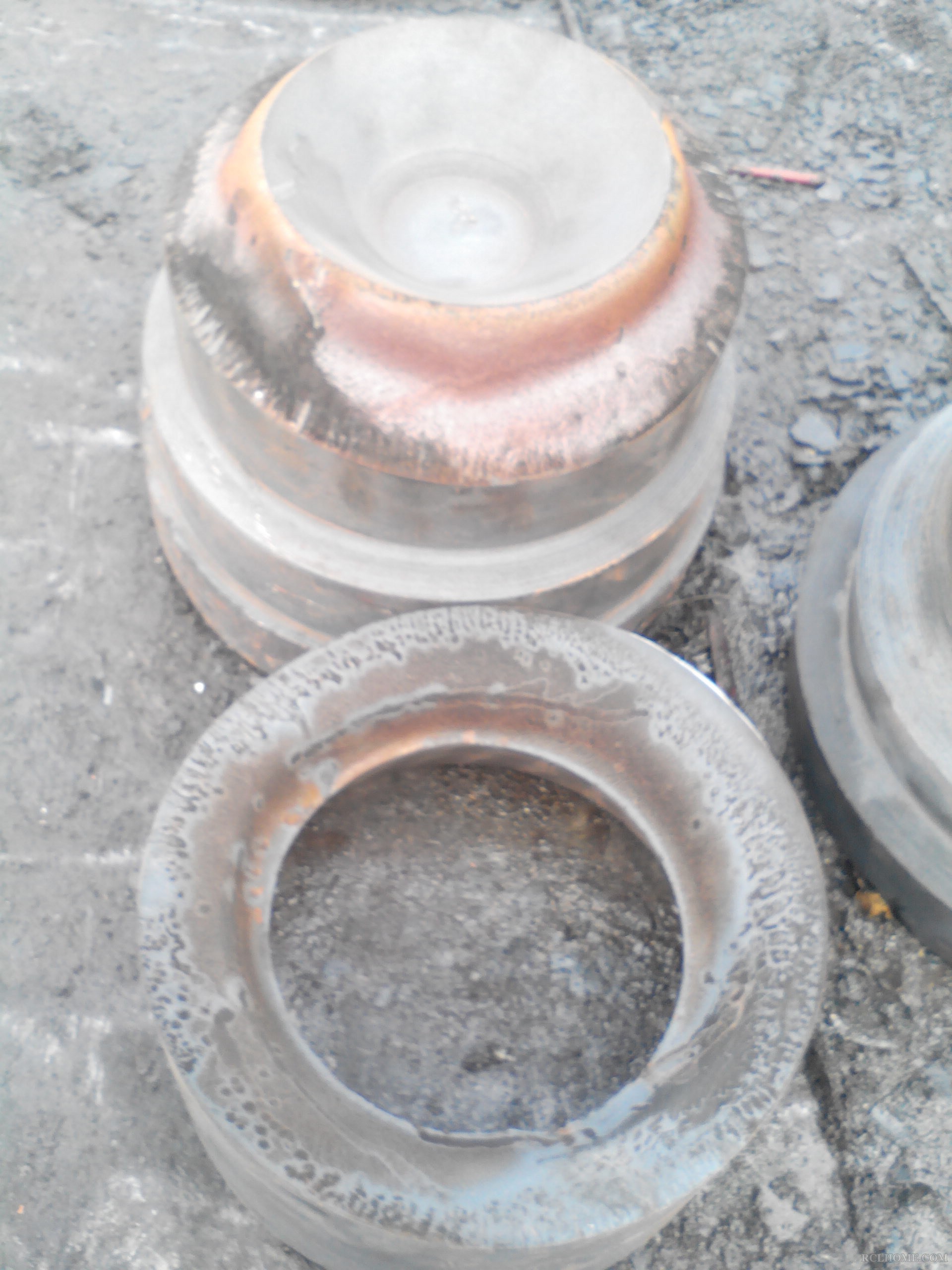

发表于 2014-8-19 07:42:06 | 显示全部楼层 |阅读模式
材料:42CrMo

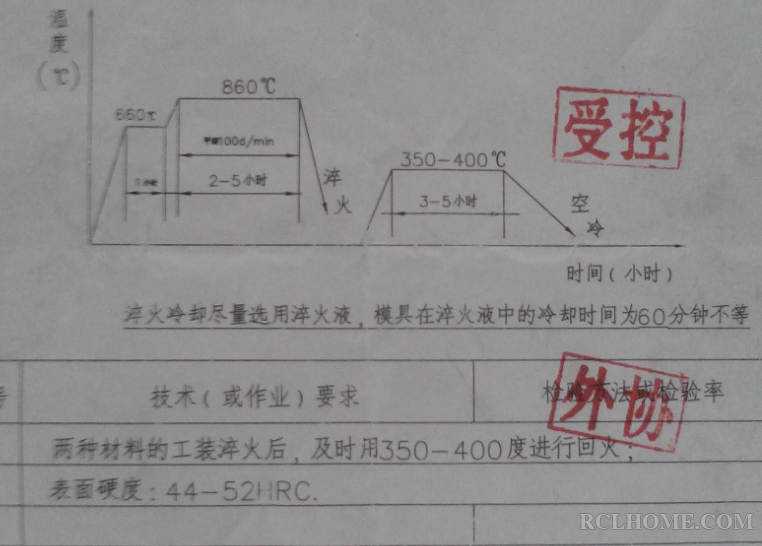

再看看工艺!

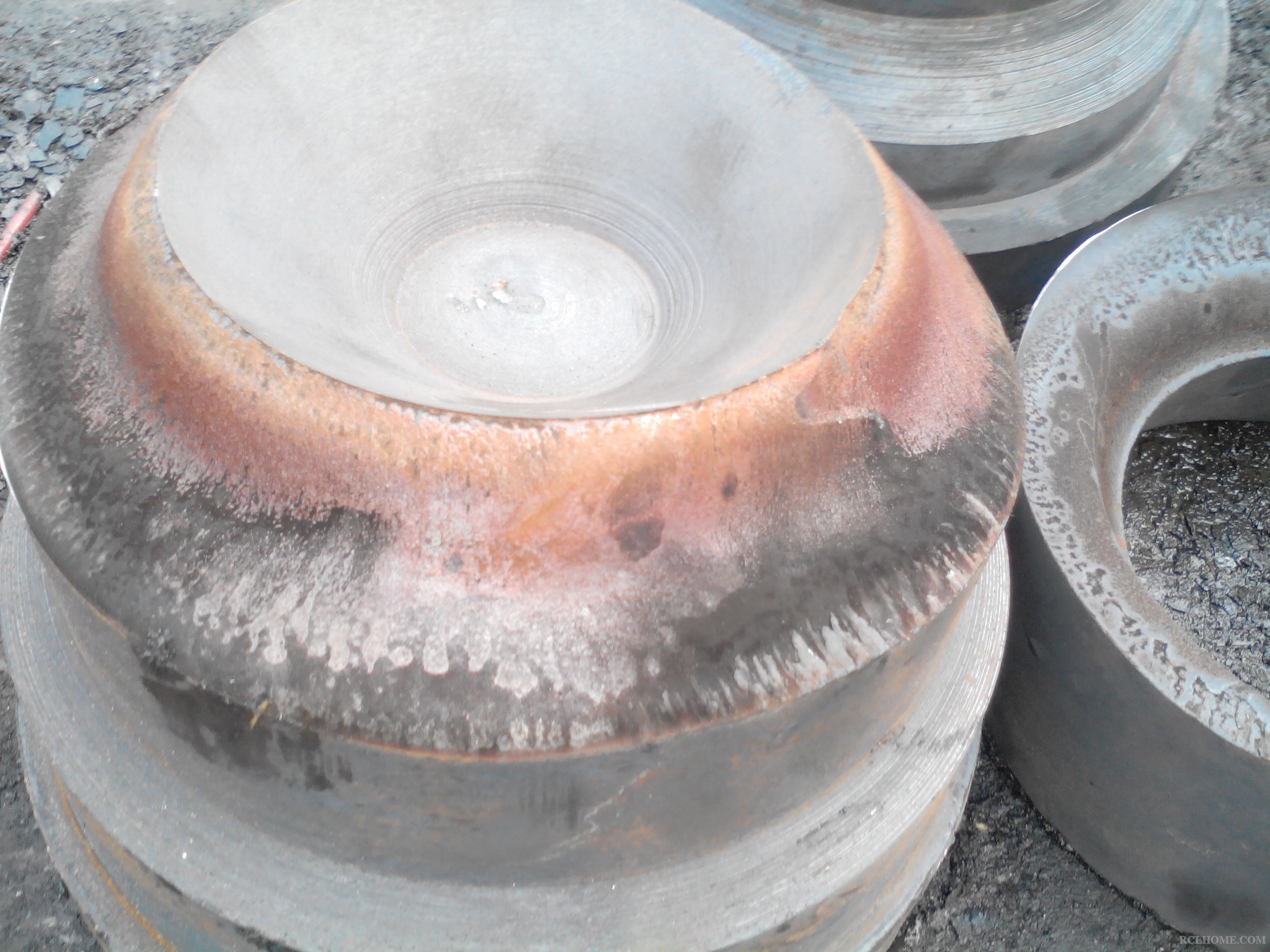

面部全非了

典型的脱帽了

据分析是在淬火液中停留时间太长,造成的!现场是按工艺的停留时间执行的 !

这是我们锻造厂,给我们下达的这个模具热处理工艺!电话专门交代,执行在淬火液的停留时间,我反问,会不会裂了,他说,淬不透硬度上不去!刚打电话,说模具不过裂了,表面硬度还不够,说只有35HRC左右!谁没有及时回火造成的裂纹!

追求卓越 发表于 2014-8-19 09:18
为啥要停留60分钟?对于容易裂的工件应带温回火啊
锻造厂的意思是说,模具冷不透,组织转变不好,表面硬度上不去!

锻造厂怎么能够给热处理部门下达这个模具热处理工艺?这是违反生产工艺规程的。
加热温度860是偏高的,淬火液中停留时间1h是非常危险的,请问PAG的配比是多少?

关键还是材质选择不当,42CrMo这个材质,这种尺寸,想达到HRC44-52不太容易,所以工艺只能选择上限温度,但在淬火液中停留1h显然是太长了

用水溶性淬火液淬这材料是可以的,但是淬1小时?就不行了,即使浓度高也不行。

{:soso_e113:}温过高,830度为宜,预冷50`60秒,淬入溶液中时间按0.7秒每mm计,出液1分钟,再淬入3分钟,出液及可。

凉的太透了。淬“死”了。开裂也在所难免

零件本身形状也有关系,裂的位置是处于截面过度处吗?以前这零件干过吗

淬火后停留时间长只会增加畸变开裂风险 ,马氏体在没有温度变化的情况下组织不会转变更多。 还有回火后空冷是不是也不好?这种合金结构钢缓冷会不会出现回火脆性? 谢谢

         这个工艺本身有问题,冷去60分钟是依据什么定的?

不知道他们是怎么定的!电话专门交代做的!他说:时间短了。冷不透!
