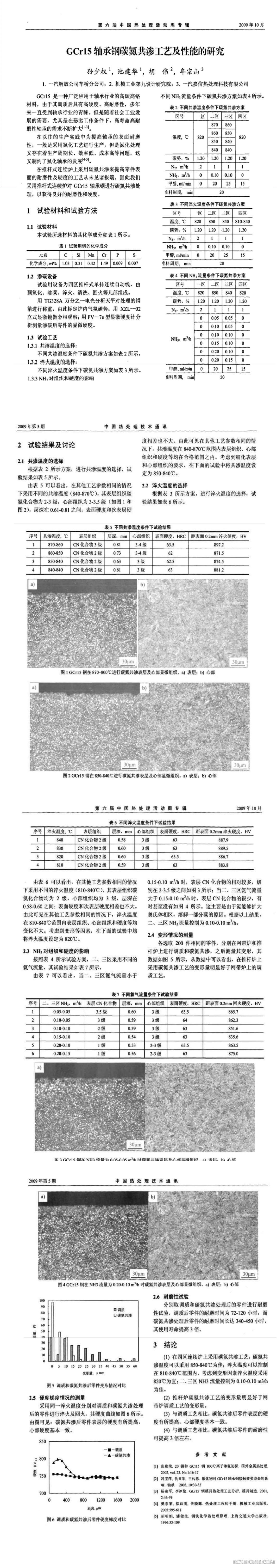

 楼主| 发表于 2014-8-21 11:36:38 | 显示全部楼层
查到一篇文章,大家参考。
