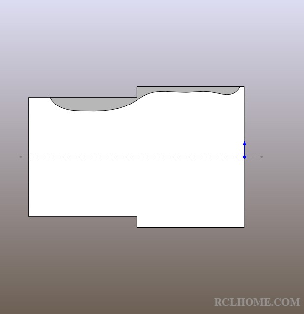

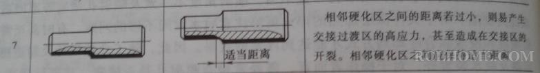

大家看看这个变径处R角处过度硬化层的“适当距离”如何解释,有没有相关标准规定!{:soso_e181:}

发表于 2014-8-21 18:31:33 | 显示全部楼层
飘飘,你画的硬化层太难搞了,应该叫圆角淬火更好些吧!

 楼主| 发表于 2014-8-22 07:16:25 | 显示全部楼层
圆角淬火,也就是R角处淬火吗?
发表于 2014-8-22 10:37:09 | 显示全部楼层
           不太明白。搞成左图所示的均匀连续淬硬层不好吗?
 楼主| 发表于 2014-8-22 10:58:45 | 显示全部楼层
这是轴类产品变径处的R角,不是硬化层的起始位置,做均匀也好,适当也好,不知这方面,有没有研究
?有没有标准?

发表于 2014-8-22 22:29:47 | 显示全部楼层
“适当距离”其实指的就是足够的R角,即不同外径的交接处需要有一定距离的平缓过渡区,防止由于尖角的存在而导致淬火裂纹。对照左右两图及旁边文字注释可理解。
