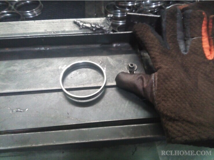

像这样的轻薄件变形量过大,能从什么方向控制呢,大家做这样的内外圈时变形能控制到什么范围呢?
希望各位老师说说。

 楼主| 发表于 2014-8-22 15:24:25 | 显示全部楼层
Adam 发表于 2014-8-22 14:32
这么连个尺寸都不写呢,
有的带槽,有的不带,
有一个食指手套的长度,估计多少? 80mm? ...
外径80mm内径76mm高10mm。材质GCr15

这种是轴承外圈是吧?
能否介绍一下你们的设备,工艺,原材料,毛坯状态
现在变形怎么样?产量如何?

发表于 2014-8-22 17:01:31 | 显示全部楼层
按提供的尺寸,该件淬火后变形可控制在0.15mm以下,一旦超差可采用穿串回火定型校正。
 楼主| 发表于 2014-8-22 17:06:29 | 显示全部楼层
伯龙马 发表于 2014-8-22 17:01
按提供的尺寸,该件淬火后变形可控制在0.15mm以下,一旦超差可采用穿串回火定型校正。 ...
马老师好,有什么好方法控制变形呢

发表于 2014-8-23 10:44:41 | 显示全部楼层
小袁 发表于 2014-8-22 17:06
马老师好,有什么好方法控制变形呢
小袁你好,变形(椭圆、不平度等)控制在0.15mm,用等温淬火基本可以实现。

发表于 2014-8-24 18:33:18 | 显示全部楼层
控制在0.15之内有点难度,最好淬火后校圆,然后回火

发表于 2014-8-24 19:59:20 | 显示全部楼层
用盐浴分级淬火可以控制0.12mm以下,这产品批量我做过。
 楼主| 发表于 2014-8-24 20:57:40 | 显示全部楼层
我个人是怀疑这样的轻薄件本身的加工应力就很大,
在加热时就发生变形了然后累积淬火时的组织应力热应力导致变形超差,大于25丝。
要是想彻底解决这个问题得从多个方面考虑。

发表于 2014-8-25 09:47:02 | 显示全部楼层
小袁 发表于 2014-8-25 09:12
您说的对,我这里的25丝只是指我这里发现的普遍变形量。
这么薄的产品25丝是正常值,你不妨试试静止油淬火(不开搅拌也不开油帘),或许能提高一些。但要注意锥度变形。但不能长时间使用,会加速淬火油的老化。
不知道楼主使用什么炉子?

发表于 2014-8-28 08:55:15 | 显示全部楼层
工艺上可以控制,淬火温度低一点,使用高温油,淬火搅拌不搅拌/满搅拌可以自己试一下,装炉量稍大一点,估计20丝以内问题不大

发表于 2014-8-28 14:30:47 | 显示全部楼层
microsoft 发表于 2014-8-25 09:01
热处理是一个特殊工序,无法用数学方法来估算变形量。
      为了减少淬火变形,淬火前进行一次低温去应力退火很有意义。

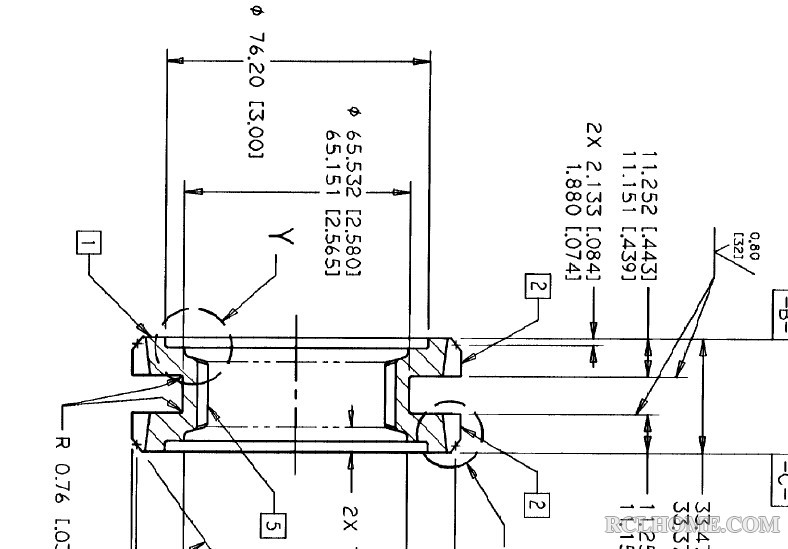

发表于 2014-8-28 16:05:03 | 显示全部楼层
这个零件外径约90mm,结构比楼主的复杂,
材料为渗碳钢 J8=30-36HRC
热处理为渗碳,
我们基本能保证热前,热后0.02-0.03mm以内的变形

发表于 2014-8-28 17:09:05 | 显示全部楼层
材料为渗碳钢 J8=30-36HRC
热处理为渗碳,
战斗机先生,这个是同步器齿套吗?
如果不是压淬的话,我表示怀疑。车加工好了也有0.02-0.03的变形量啊

发表于 2014-8-28 17:32:18 | 显示全部楼层
长风 发表于 2014-8-28 17:04
油淬控制在15丝以内,我觉得还是有点难度的,去应力估计一般不愿意做。
    我曾经说过控制在0.15mm内,等温淬火可以达到(我做过)。油淬火肯定有难度。如果不愿意去应力退火,有别的更好的办法也好。什么办法也不愿意做,那就让它变形大就大吧!

发表于 2014-8-28 17:41:51 | 显示全部楼层
材料为渗碳钢 J8=30-36HRC
热处理为渗碳,
    你能把这个齿轮渗碳淬火后变形控制在0.02-0.03mm以内,技术确实不错,如果技术不保密的话,能介绍一下热处理工艺过程和参数吗?还采用什么措施了?谢谢。
发表于 2014-8-28 17:51:22 | 显示全部楼层
材料为渗碳钢 J8=30-36HRC
热处理为渗碳,
您这个零件能控制在这个范围内是相当不错的。
但这个变形量包括渗碳淬火后零件整体胀大量吗?
发表于 2014-8-28 21:46:19 | 显示全部楼层
伯龙马 发表于 2014-8-28 17:41
你能把这个齿轮渗碳淬火后变形控制在0.02-0.03mm以内,技术确实不错,如果技术不保密的话,能介绍一 ...
单材料来说,楼主Gr15变形应该会大些
我们材料就是最常见的渗碳钢,材料的影响算是中等
发表于 2014-8-28 21:48:20 | 显示全部楼层
但这个变形量包括渗碳淬火后零件整体胀大量吗? ...
就是热处理之前测量的数据与热处理之后数据的差值
