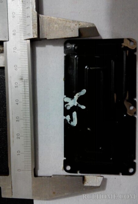

3.jpg    如图,卡尺尺寸大小的方形65Mn弹簧片(防爆片),厚度0.5mm,要求淬火后成型如下图反光片一样的三棱或四棱形的凸起,请谈谈你的做法吧

不是的。要求:落片、冲孔后淬火处理,然后再成型出这些凸起结构。

不需要多问,这是防爆服使用的铠片,想想就知道了

热处理后冲压成型,突起类似于加强筋起强化作用,如是成型后热处理,变形无法控制。
热后成型的话需要何种热处理呢,是淬火加中温回火吗,还是别的?还有冲压成型后是否还需要消除应力?
能否详细说下具体工序及原理?
