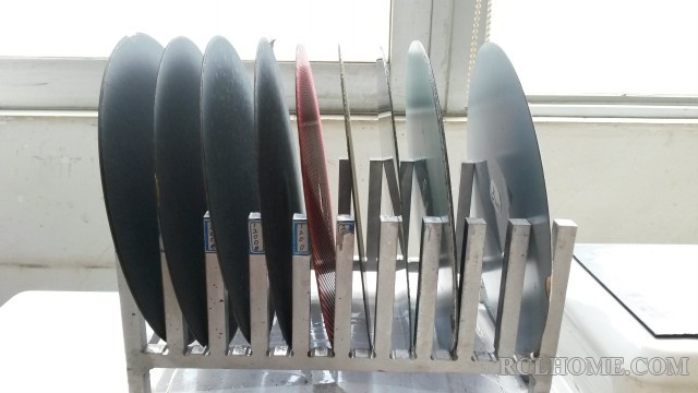

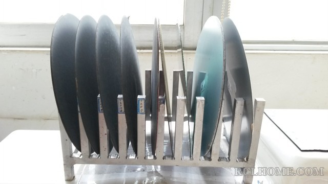

20140825_090735.jpg 发现有什么不同之处了吗?

3张金刚石磨盘,其他为不粘盘,4张贴的砂纸,3张贴的抛光布。我每次用了都是放成这样 20140825_090800.jpg ,可是我师傅经常放成这样 20140825_090735.jpg ,我曾经给他说过有一面是金刚石面和精抛抛光布,所以我把背面靠住一边,用的一面尽量不要碰到,而且统一放也好看一点,放的时候就轻轻动一下就好的,不知道他为什么经常乱放,今天上班我看到很生气,但是我不好说他。平时我再忙都不会叫他做事,他坐在那里玩手机看到我忙的要死都不好意思,但是就是不知道做什么。就是简单的做个登记都把数据登记错误,而且好几次都是错误的,我每次都乘他不在的时候悄悄检查一下,之后他再坐在那台电脑面前我都不登记,等他不在的时候我才去登记。我知道他对公司待遇不满,我也不满啊。他说既然待遇差,要么就辞职,要么就工作做到最坏。而我想的是要么辞职,要么就做好自己的本质工作,唉!我真想告诉部长,不要叫我师傅协助我,协助反而降低了我的效率(但是我知道这样是有损我师傅的,我从来没给部长和主管提到半点)。龚工我这样抱怨是不是太不成熟了?但是我真的想说说,我憋不住了。{:soso_e101:}

是啊。是以前铝盘用的,后来被我淘汰了,拿来放这个盘。如果早知道,我不会设计成这么大缝隙。

那里,其实应该做成封闭的,外面做一个罩子。因为我那些抛光盘是不能被污染的,现在我的精抛都要先清洗后再喷0.05um的氧化铝,如果不清洗,精抛后会有1 2道很深划痕的。

这种工装既然做了,为什么不能高一些呢,
这样估计变形不小的
