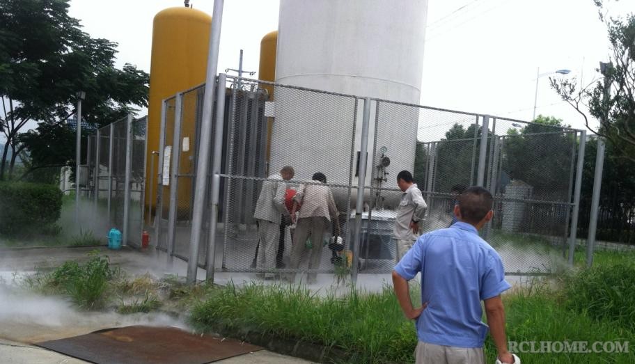

这是在做什么呢?

发表于 2014-8-29 00:24:31 | 显示全部楼层
应该是校验。
 楼主| 发表于 2014-8-29 01:26:33 | 显示全部楼层
不是,再猜猜。

发表于 2014-8-29 06:56:43 | 显示全部楼层
是不是液氮泄露了呀
办法总比问题多,老老实实作人,踏踏实实做事。
 楼主| 发表于 2014-8-29 06:58:26 | 显示全部楼层
junjingli 发表于 2014-8-29 06:56
是不是液氮泄露了呀
答案有点接近了。再猜猜。

发表于 2014-8-29 07:00:01 | 显示全部楼层
液氮漏了之后,在外面结冰,然后用开水浇呢
发表于 2014-8-29 09:14:55 | 显示全部楼层
应该是这样的。

发表于 2014-8-29 09:29:15 | 显示全部楼层
液氮泄漏了用开水预热,好维修。。。。。

发表于 2014-8-29 15:19:34 | 显示全部楼层
制氮机。。。。。。。。。。。。。。
 楼主| 发表于 2014-8-29 15:23:14 | 显示全部楼层
毛毛的 发表于 2014-8-29 15:19
制氮机。。。。。。。。。。。。。。
白色的是液氮储存罐,黄色的是氮气罐。
发表于 2014-8-29 17:14:45 | 显示全部楼层
液氮的的蒸发器或管路出故障了。
 楼主| 发表于 2014-8-29 18:47:09 | 显示全部楼层
hongqk 发表于 2014-8-29 17:14
液氮的的蒸发器或管路出故障了。
蒸发器和管路在液氮罐和储气罐之间。而操作工所在的位置是液氮灌入液氮储存罐的接口位置。
 楼主| 发表于 2014-8-29 18:48:00 | 显示全部楼层
海边日出 发表于 2014-8-29 09:29
液氮泄漏了用开水预热,好维修。。。。。
猜对了一半。
发表于 2014-8-29 20:43:09 | 显示全部楼层
综上所述,在用开水预热,好加液氮。
 楼主| 发表于 2014-8-29 21:07:00 | 显示全部楼层
hongqk 发表于 2014-8-29 20:43
综上所述,在用开水预热,好加液氮。
液氮变成氮气可以用在热处理加工中,但液氮同样可以用在机械制造的其它工序上,比如装配工序。不是有热胀冷缩的说法吗。
发表于 2014-8-29 22:30:15 | 显示全部楼层
cnszgong 发表于 2014-8-29 21:07
液氮变成氮气可以用在热处理加工中,但液氮同样可以用在机械制造的其它工序上,比如装配工序。不是有热胀 ...
原来是利用液氮冷却零件来装配。

发表于 2014-9-2 18:55:51 | 显示全部楼层
这种灌装方法太浪费液氮了。

发表于 2014-9-2 20:02:35 | 显示全部楼层
这样做 有没有危险?
发表于 2014-9-2 20:43:14 | 显示全部楼层
风尘 发表于 2014-9-2 20:02
这样做 有没有危险?
说危险当然有,不要将液氮溅到皮肤上了,会冻伤。
再就别爬到地上对氮吸,会缺氧。
其他还好,没什么危险。

发表于 2014-9-5 16:47:51 | 显示全部楼层
其实我们还有碰到一种这样的情况  用开水泡
就是安全阀冻死了 不能正常工作  液氮泄露
然后用开水泡了  弹簧就恢复了
 楼主| 发表于 2014-9-5 17:25:09 | 显示全部楼层
然后用开水泡了  弹 ...
这个安全阀应该是每半年校验一次吧!
