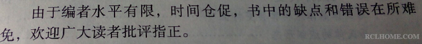

发表于 2014-8-31 01:34:13 | 显示全部楼层
该书“编者的话” 已经说了:由于编者水平有限,时间仓促,书中的缺点和错误在所难免,欢迎广大读者批评指正。
{:soso_e113:}
赞同您的说法  发表于 2014-9-2 20:10
 楼主| 发表于 2014-8-31 02:44:50 | 显示全部楼层
dhzhou888 发表于 2014-8-31 01:34
该书“编者的话” 已经说了:由于编者水平有限,时间仓促,书中的缺点和错误在所难免,欢迎广大读者批评指 ...
是这样说的:

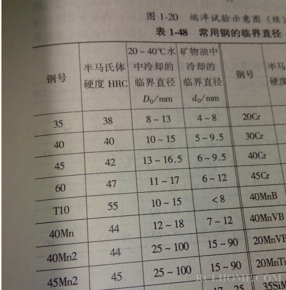

 楼主| 发表于 2014-8-31 13:14:09 | 显示全部楼层
清淡 发表于 2014-8-31 10:35
每个人都有错的时候,我们可以提出来讨论,所以说保持怀疑是很重要的。 ...
这要看是什么错。

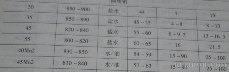

9个苹果分给3个人,如果书上说每个人可以分得9+3=12个苹果,那这个书的作者就是“扯淡”。
再看看另一个截图。
174
399
399

 楼主| 发表于 2014-9-1 14:26:20 | 显示全部楼层
吉祥如意 发表于 2014-9-1 14:17
张老师书上讲的,未必是闭门造车?
这个是否为闭门造车?
发表于 2014-9-1 16:37:52 | 显示全部楼层
登录/注册后可看大图
发表于 2014-9-1 17:14:43 | 显示全部楼层
搬运工 发表于 2014-9-1 14:26
这个是否为闭门造车?
咱俩的数据好像很亲近哈!
 楼主| 发表于 2014-9-1 23:14:05 | 显示全部楼层
一个错误的数据被众多编书者反复抄袭。

发表于 2014-9-2 16:11:02 | 显示全部楼层
吉祥如意 发表于 2014-9-1 17:14
咱俩的数据好像很亲近哈!
是的,两位的数据在一个范围。是否该书作者把尹工提供的表中数据简化为搬高工提供的表中数据了????

发表于 2014-9-2 16:26:05 | 显示全部楼层

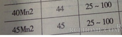

是的,有时作者根本不知道一些数据的可靠性。但也有时材料成分接近(如40Mn和45Mn)虽然是两个牌号 ,但有时他们的含碳量前者的上限与后者的下限接近,如此,淬火后的硬度就接近或相同。
发表于 2014-9-2 16:35:23 | 显示全部楼层
伯龙马 发表于 2014-9-2 16:26
是的,有时作者根本不知道一些数据的可靠性。但也有时材料成分接近(如40Mn和45Mn)虽然是两个牌号 ,但 ...
借鉴的可能性是有的,但高工的精华为50%的马氏体、44-45HRC了。

发表于 2014-9-2 19:12:53 | 显示全部楼层
尹工好,我没明白你说的“但高工的精华为50%的马氏体、44-45HRC了。”是什么意思。

发表于 2014-9-3 08:42:06 | 显示全部楼层
伯龙马 发表于 2014-9-2 19:12
尹工好,我没明白你说的“但高工的精华为50%的马氏体、44-45HRC了。”是什么意思。 ...
50%的马氏体、44-45HRC的意思参见8楼图片,高工即搬运工之谓也!
不过娃娃19楼的亲近图片(接近)数据有,内容不明确.

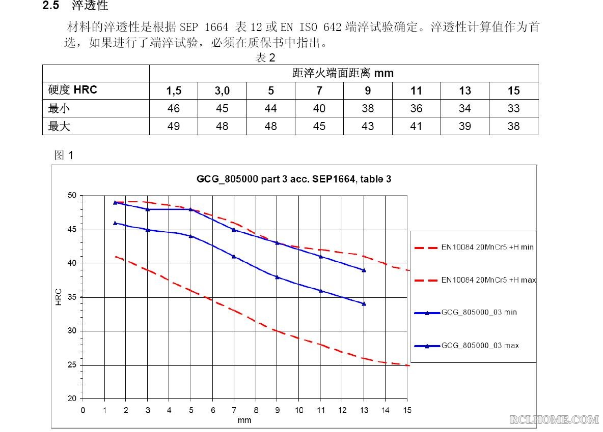

发表于 2014-9-3 08:56:25 | 显示全部楼层
淬透性是由材料的化学成份决定,"只要化学成份一样,淬透性相同".也可以说:"化学成份即使一样,淬透性也不相同"我提供淬透性标准如下,看大家怎么理解?
签到天数: 2622 天
303
7166
37149

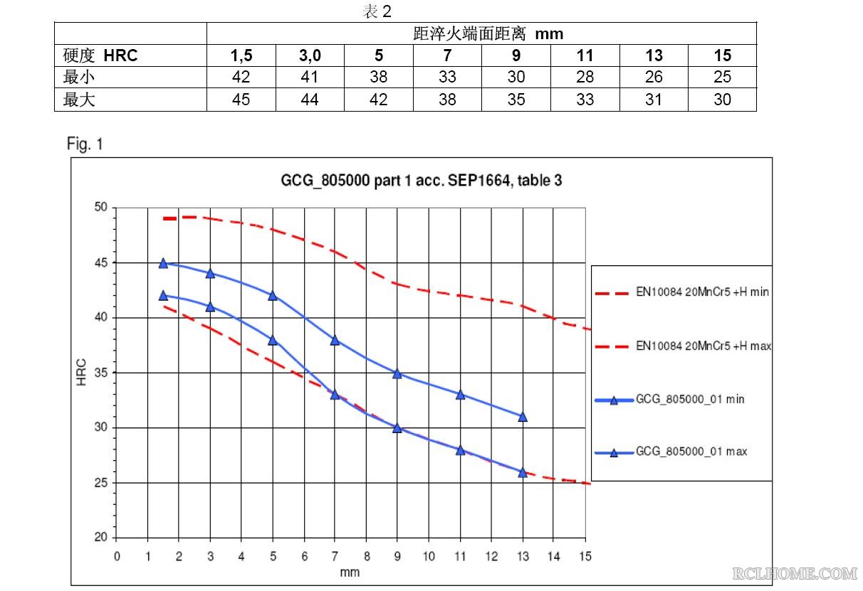

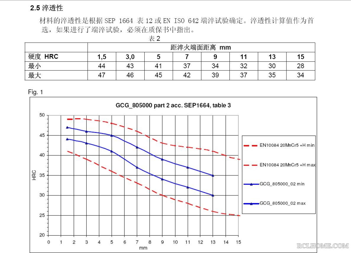

发表于 2014-9-3 08:59:11 | 显示全部楼层
20MnCrS5 高淬透性
20MnCrS5 中淬透性
20MnCrS5 低淬透性
签到天数: 2622 天

发表于 2014-9-3 09:15:29 | 显示全部楼层
39楼为20MnCrS5 淬透性高,中低的不同规范标准(蓝线所示),其中红线为欧洲标准,淬透性带很宽,GCG集团细分为高,中,低三种,也就是说都是20MnCrS5,化学成份是一样的,淬透性却不一样.
当然也可以理解为高,中,低淬透性的20MnCrS5 材料的化学成份本来就不一样.
三种淬透性要求的20MnCrS5 材料的化学成份要求是完全一样,检测结果都在要求的范围内.
那问题来了:
1.如果认为三种材料的化学成份一样,化学成份检测标准完全相同,只是淬透性检测标准不同,淬透性差异的原因是什么?微量合金元素?
2.如果认为三种材料的化学成份不一样,检测依据?
当然实际检测的化学成份数据肯定有差别,但都在范围内,退一万步讲,都是高淬透性或都是低淬透性的材料,每批检测的化学成份数据也不可能完全一样,都在规格范围内而已.而且可能因为检测数据的有限,看不出高,中,低淬透性材料的化学成份在化学成份规格的上限,中限,下限的有规律性.

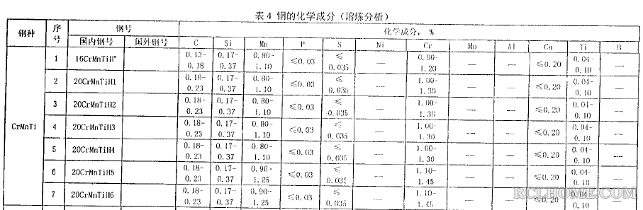

发表于 2014-9-3 09:20:36 | 显示全部楼层
         “化学成分相同,淬透性就相同“是错误的论断!
          大家不妨来看看这个截图
发表于 2014-9-3 09:22:18 | 显示全部楼层
       上面的截图中20CrMnTiH1~20CrMnTiH4的化学成分有何差异?难道说20CrMnTiH1~20CrMnTiH4的淬透性相同吗?
        建议各位大侠好好阅读几遍《钢的淬透性应用技术》,否则,必然陷于一种盲人摸象、莫衷一是、各执己见的偏见中

发表于 2014-9-3 10:21:27 | 显示全部楼层
不过娃娃19楼的亲近图片(接近)数据有,内容 ...
接受批评。
各栏内容(从左自右):
钢牌号     淬火温度  淬火介质  硬度(HRC )  油淬临界直径  水淬临界直径
根据8楼图片猜测应是如此.  发表于 2014-9-3 10:26

发表于 2014-9-3 12:46:26 | 显示全部楼层
Adam 发表于 2014-9-3 12:20
你的这种理解想不通阿
你怎么会有这种想法呢
         除了20CrMnTiH1的含铬量为0.90~1.20%,其它元素看不出来有什么差异

发表于 2014-9-3 15:37:08 | 显示全部楼层
wanggong 发表于 2014-9-3 09:15
39楼为20MnCrS5 淬透性高,中低的不同规范标准(蓝线所示),其中红线为欧洲标准,淬透性带很宽,GCG集团细分为高 ...
      粗略地看看汪工提供的文字和图片,觉得:
    1.既然淬透性以计算值为首选,说明淬透性主要与化学成分有关,因为计算的依据是化学成分。
    2.如果进行了端淬试验,必须在 质保书中指出。此说明端淬试验结果有可能与计算的相同,也可能有些不同。我以为出现这种不同是试验过程的某些条件的误差造成的。再进行第二次试验,其结果也可能与第一次不完全一样。最终的淬透性(端淬曲线)需根据计算值进行调整的。
    3.当淬透性标准不同了(如欧洲标准与GB),肯定显示的淬透性单位不同。但淬透性的属性(主要取决于其化学成分)不变。                                          仅是个人理解,欢迎拍砖。
 楼主| 发表于 2014-9-3 17:39:33 | 显示全部楼层
孤鸿踏雪 发表于 2014-9-3 09:22
上面的截图中20CrMnTiH1~20CrMnTiH4的化学成分有何差异?难道说20CrMnTiH1~20CrMnTiH4的淬透性相同 ...
20CrMnTiH1、20CrMnTiH2、20CrMnTiH3、20CrMnTiH4的化学成分是不同的。
你可以去查查资料。
