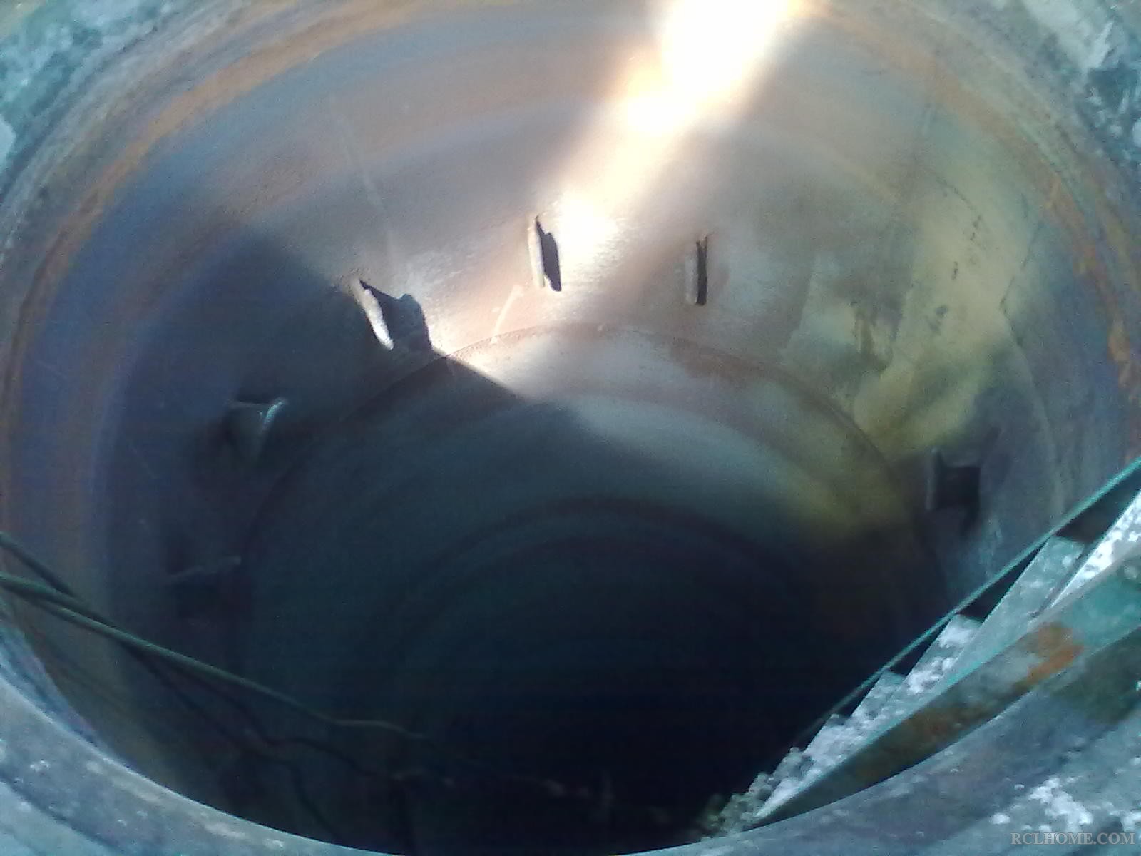

看看我司的炉子!
猜猜有多深!
猜猜有多深!

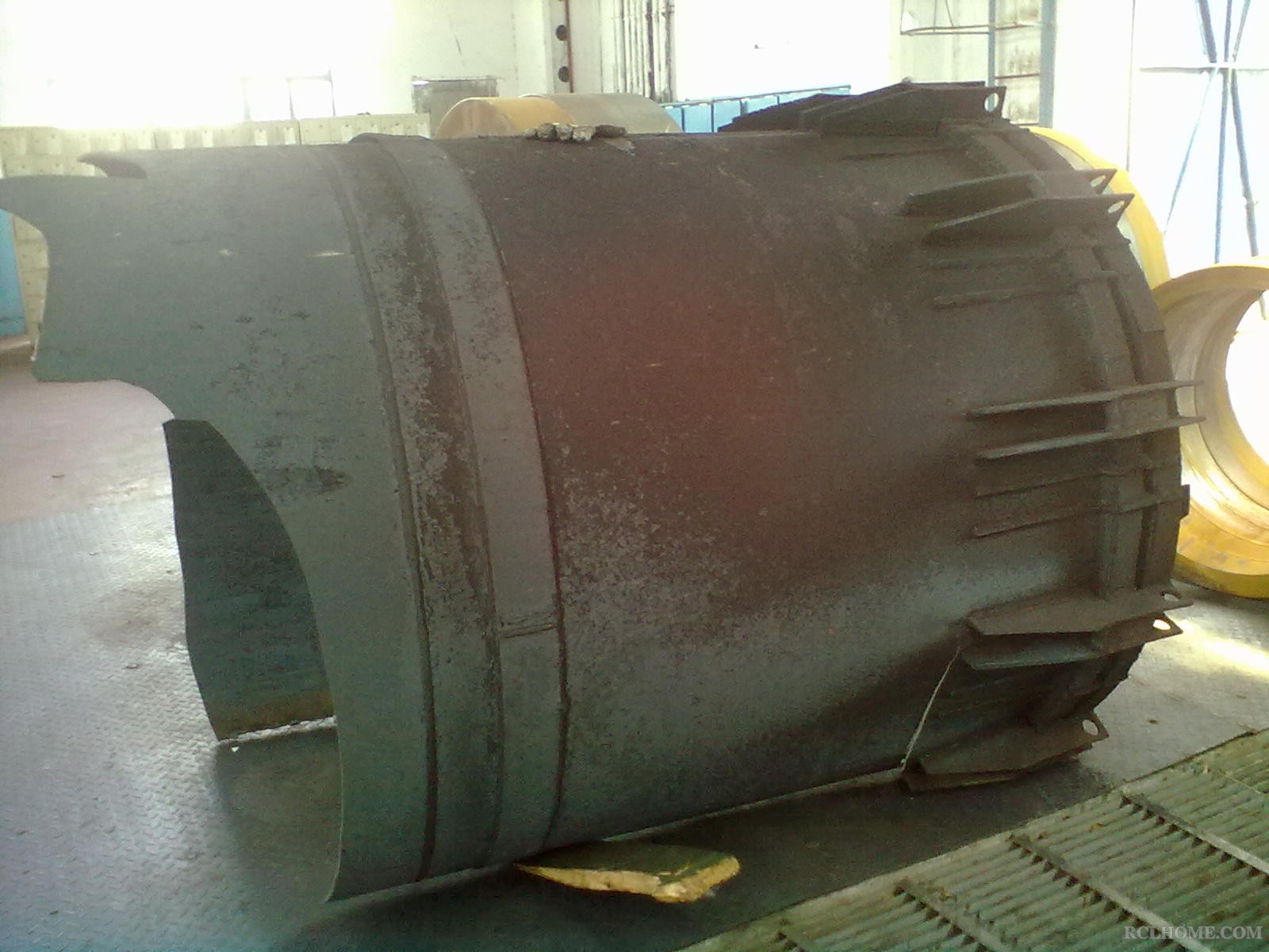

看看这是怎么了?
看看这是怎么了?
发表于 2014-9-8 22:46:20 | 显示全部楼层
井式炉,估计是氮化炉。导风筒脆了,一般耐热钢做的渗碳炉的导风筒不会脆断的。只会变形。
发表于 2014-9-9 09:01:37 | 显示全部楼层
有6米左右?
发表于 2014-9-9 09:28:13 | 显示全部楼层
如果拍摄的视觉角度正常,这个直径大概在1.5左右,深度应该在2.5米到3米的样子。

 楼主| 发表于 2014-9-9 10:07:18 | 显示全部楼层
cnszgong 发表于 2014-9-8 22:46
井式炉,估计是氮化炉。导风筒脆了,一般耐热钢做的渗碳炉的导风筒不会脆断的。只会变形。 ...
确实是导风筒烂了,只拉出来了半截,下面半截变形严重,卡住坩埚里了!不过是井式渗碳炉!

 楼主| 发表于 2014-9-9 10:07:48 | 显示全部楼层
八米深!

 楼主| 发表于 2014-9-9 10:11:20 | 显示全部楼层
hongqk 发表于 2014-9-9 09:28
如果拍摄的视觉角度正常,这个直径大概在1.5左右,深度应该在2.5米到3米的样子。 ...
直径1.7,深度8米
发表于 2014-9-9 10:12:51 | 显示全部楼层
主要做什么产品?
发表于 2014-9-9 10:16:33 | 显示全部楼层
fjg 发表于 2014-9-9 10:11
直径1.7,深度8米
哦,我只看到了拉出来的部分。
发表于 2014-9-9 10:19:37 | 显示全部楼层
fjg 发表于 2014-9-9 10:07
确实是导风筒烂了,只拉出来了半截,下面半截变形严重,卡住坩埚里了!不过是井式渗碳炉! ...
         这个破烂很正常啊,经历长久的内外双向渗碳,早就渗透了

 楼主| 发表于 2014-9-9 10:22:53 | 显示全部楼层
所以因为 发表于 2014-9-9 10:12
主要做什么产品?
渗碳淬火,调质之类的,大件!干大轴的渗碳淬火比较多!记得干的最大的有20多吨!

 楼主| 发表于 2014-9-9 10:27:25 | 显示全部楼层
嗯,是啊,一年差不多就要换一个!换的时候麻烦的很!这个筒都是拦腰拉断了,剩下半截都不知道怎么弄了,只能下去切割了!

发表于 2014-9-9 10:39:48 | 显示全部楼层
这样大的渗碳炉还是第一次见过。

发表于 2014-9-9 10:45:14 | 显示全部楼层
我曾经在河北有见过   11米深直径2米的井式渗碳炉   站在旁边 往下看 都有点怕怕的
发表于 2014-9-9 11:02:11 | 显示全部楼层
fjg 发表于 2014-9-9 10:27
嗯,是啊,一年差不多就要换一个!换的时候麻烦的很!这个筒都是拦腰拉断了,剩下半截都不知道怎么弄了, ...
           可以将其“碎尸”N段

 楼主| 发表于 2014-9-9 11:43:31 | 显示全部楼层
风景 发表于 2014-9-9 10:39
这样大的渗碳炉还是第一次见过。
呵呵,炉子倒是没什么,我刚刚进厂的时候,看师傅淬那种20多吨的大轴那才叫壮观,现在干时间长了,也就习惯了!

 楼主| 发表于 2014-9-9 11:44:17 | 显示全部楼层
青蛙@思考 发表于 2014-9-9 10:45
我曾经在河北有见过   11米深直径2米的井式渗碳炉   站在旁边 往下看 都有点怕怕的  ...
那功率估计得上千千瓦才行啊!

 楼主| 发表于 2014-9-9 11:45:35 | 显示全部楼层
孤鸿踏雪 发表于 2014-9-9 11:02
可以将其“碎尸”N段
是啊,关键是下去有点深不说,全是炭黑,空间又小,切割起来焊接师傅受罪啊!

发表于 2014-9-9 14:46:06 | 显示全部楼层
渗碳炉的导风筒能碎成这样子?这导风筒的材质似乎有点问题。

 楼主| 发表于 2014-9-10 09:10:33 | 显示全部楼层
风尘 发表于 2014-9-9 20:57
不用切割   敲碎
那都是脆的,一敲全部要炸开,万一飞来个碎片躲多没地方躲!

 楼主| 发表于 2014-9-10 09:12:27 | 显示全部楼层
导风筒跟装炉的工装间距很小,稍微零件没装好或者行车没打好就会碰到导风筒,时间长了,就有裂纹了!

 楼主| 发表于 2014-9-10 09:13:38 | 显示全部楼层
孤鸿踏雪 发表于 2014-9-9 11:55
你这个炉膛(或风套)直径多大?
导风筒直径在1.6米左右!

发表于 2014-9-10 12:08:19 | 显示全部楼层
fjg 发表于 2014-9-10 09:12
导风筒跟装炉的工装间距很小,稍微零件没装好或者行车没打好就会碰到导风筒,时间长了,就有裂纹了! ...
和我这边的情况不一样,我这边导风筒一般只会变形,开裂的部位在导风筒的焊接部位。

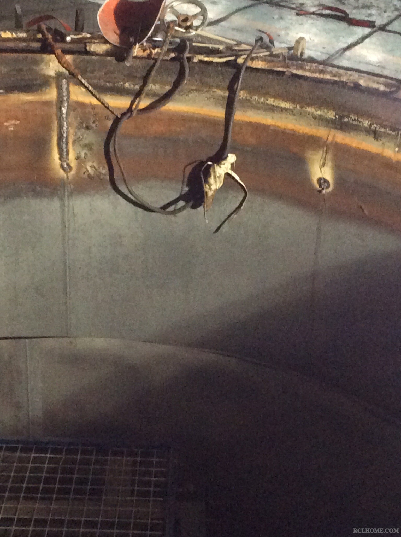

发表于 2014-9-10 13:56:39 | 显示全部楼层
千愁 发表于 2014-9-10 13:18
当然和你家不一样
你家没这么深的
等下传一张马弗开裂修复照片
发表于 2014-9-10 14:03:14 | 显示全部楼层

发表于 2014-9-10 17:01:56 | 显示全部楼层
苏冶的么 不是大修过了么
炉面法兰向下400区域是开裂变形比较严重的区域
发表于 2014-9-10 17:27:57 | 显示全部楼层
千愁 发表于 2014-9-10 17:01
苏冶的么 不是大修过了么
炉面法兰向下400区域是开裂变形比较严重的区域 ...
大修的不是这台炉子。
