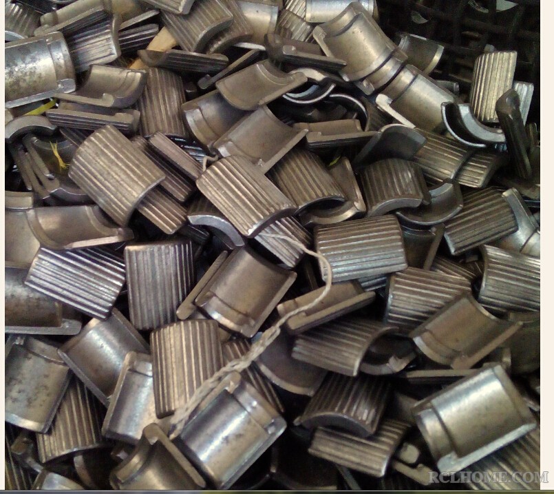

你认为渗碳件这么样密集堆放会否出现问题?

这是切割过的废件,还是产品
Adam 发表于 2014-9-9 12:14
这是切割过的废件,还是产品
看到头都大了
准备进行前清洗 的产品。

发表于 2014-9-9 13:25:11 | 显示全部楼层

你认为3楼堆放方式是否影响清洗效果,是否影响预氧化效果,能否保证零件间没有面接触,能否保证炉内气氛循环畅通,能否做到较均匀的冷却?
         不出问题才怪呢!而且问题多多
发表于 2014-9-9 13:43:30 | 显示全部楼层
搬运工 发表于 2014-9-9 13:36
你认为3楼堆放方式是否影响清洗效果,是否影响预氧化效果,能否保证零件间没有面接触,能否保证炉内气氛 ...
不好说,你的照片上看不出堆放到何种程度,我们有零件是自由堆放到三层零件高度(厚度)的,很小的零件,十几克重。
你的图片上这个零件,面接触应该不会有,零件形状决定的。
我觉得一般不会有大的问题。
