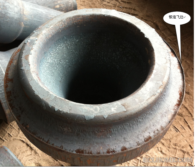

          锻造飞边是如何形成的?可否从锻压模具及锻压工艺方面进行海山和避免?
           这讨厌的东西用角磨机根本无法去除,只有用车床靠了{:soso_e105:}

这叫锻造飞边???{:soso_e113:}
 楼主| 发表于 2014-9-10 14:51:27 | 显示全部楼层
搬运工 发表于 2014-9-10 14:39
这叫锻造飞边???
       是的,这个(见附件图片标识)就是锻件常见缺陷——锻造飞边
发表于 2014-9-10 15:00:53 | 显示全部楼层
锻造模具一般都设计有专门的飞边槽,飞边咋就是缺陷了呢?
你这个是切边时遗留下来的毛刺。
发表于 2014-9-10 15:03:26 | 显示全部楼层
切边时切过了,改进一下锻造模具或休整一下切边模吧。
 楼主| 发表于 2014-9-10 15:26:18 | 显示全部楼层
你这个是切边时遗留下来的毛刺。 ...
          我这个产品由三工位(压型、成型和反挤)锻压,一气呵成,没有什么切边
