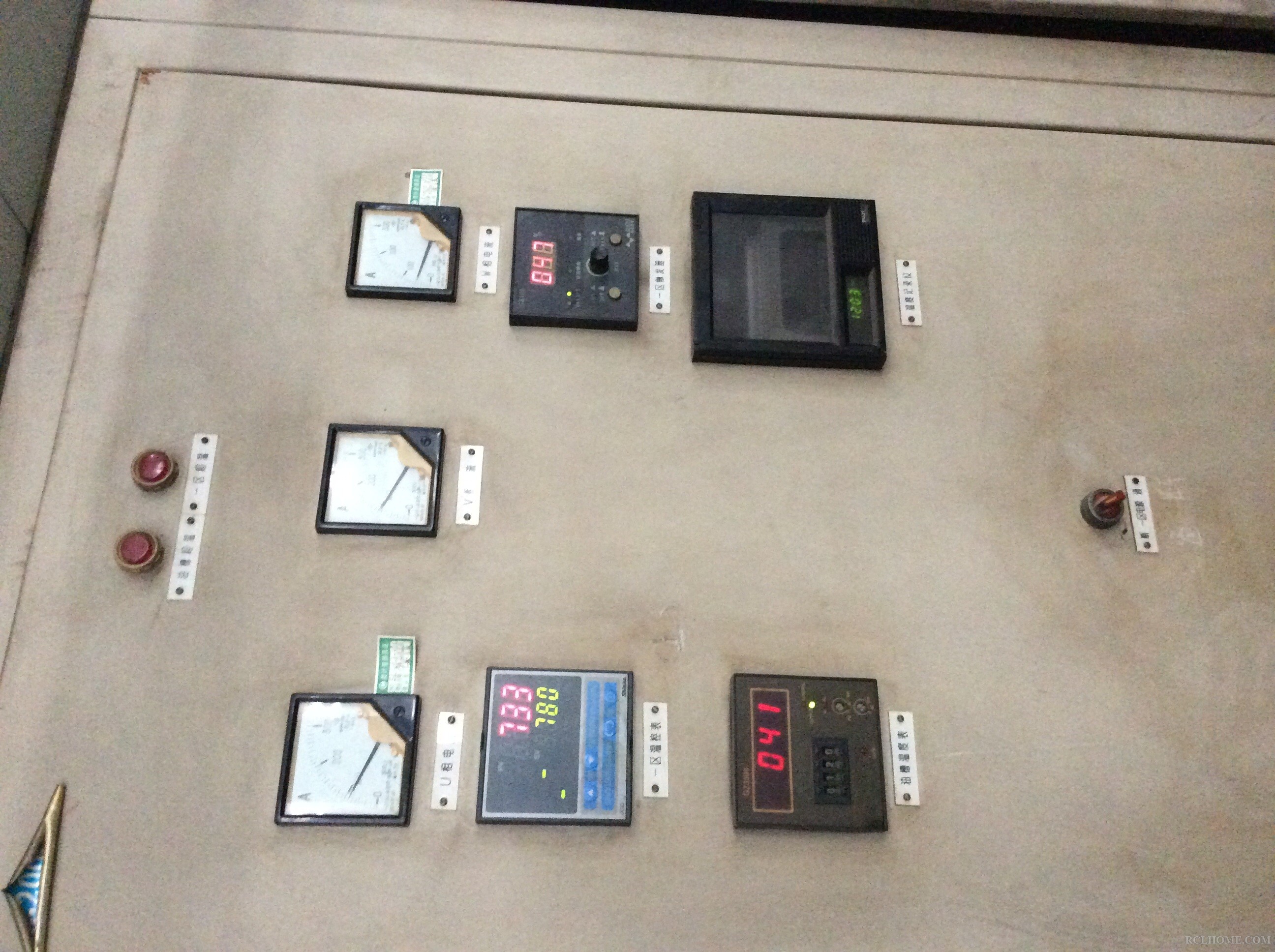

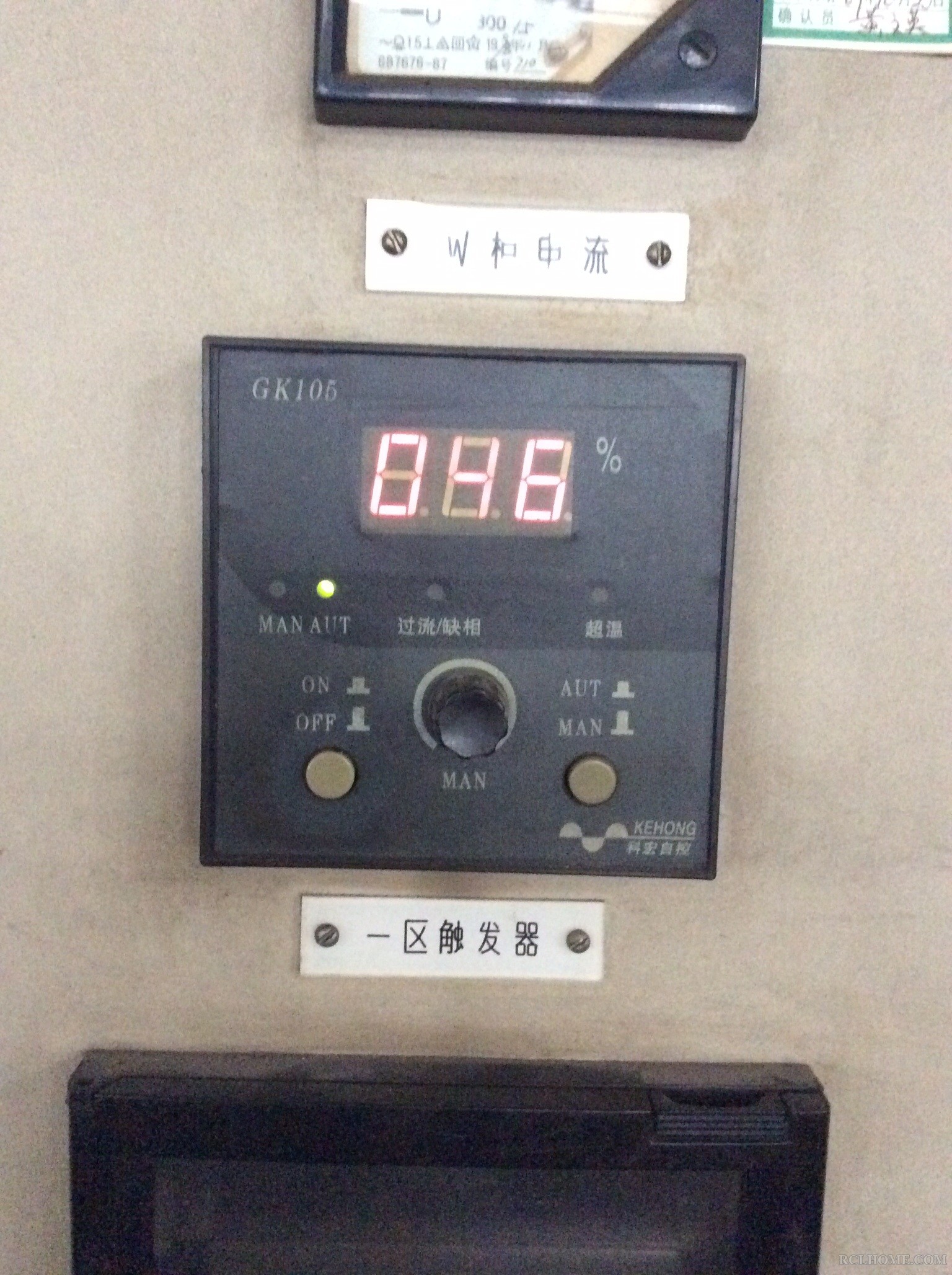

image.jpg 将触发器改为手动状态,并且调节旋钮至最大功率还是上不去。升温慢。

似乎三相电流都不平衡,检查是否有加热器坏了吧。

是不平衡,但也不至于造成功率触发器显示的输出功率上不去呀。
电流不平衡是一个故障点。输出功率打不到100%又是一个故障点。想买一台同型号的功率触发器也找不到。这型号的触发器太老了。

设备是多大功率?工件的尺寸?.线圈多大?线圈与工件的间隔多少?

不是高频,是井式炉。

控制器输出一般为4~20mA电流,用万用表直流电压档可以测到几伏直流电压,调节手动旋钮,从最小调到最大,反复几次,看直流电压的变化。
电如果最小值在1~5伏或2~10伏算正常,如果调节没有什么变化,控制器有故障。
反之触发电路有故障。

在哪一个时间段功率上不去? 或者说升温慢

升温慢极了。
三区加热的。其它两区升温时候输出100%。就是那一区最大也就是55%的输出。

电流不平衡是一回事。升温时输出只有50%又是一回事,对于输出达不到100%,判断是功率触发控制器接触不良。
 楼主| 发表于 2014-9-11 22:35:46 | 显示全部楼层
用老年人对付音量忽大忽小的古董收音机的方法,用手拍两下。
