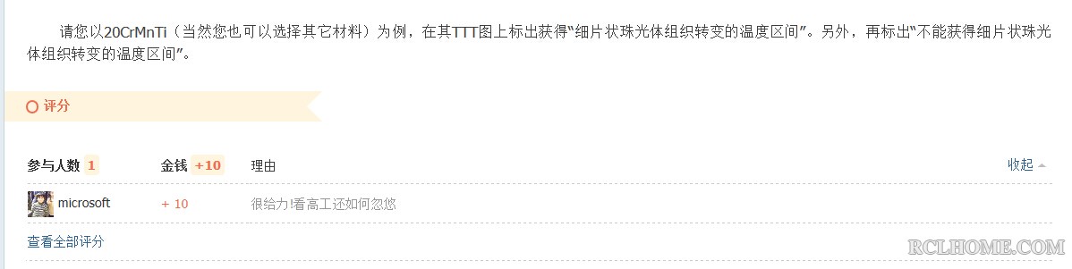

 楼主| 发表于 2014-9-11 12:08:39 | 显示全部楼层
Adam 发表于 2014-9-11 08:43
能说明一下这种想法的背景吗?
是随意想一下,还是一定有这种要求,或者是遇到什么方面的困难 ...
针对的是我上传的这个截图。
我只是想表明这样一个观点:
对经过奥氏体化后的20CrMnrTi试样进行不同等温温度的等温冷却处理,使等温转变完成后所得到的组织为铁素体加珠光体类型组织,那么,在等温温度较低的某个温度区间范围内进行的等温转变,其珠光体类型组织将是细片状珠光体(正火类型组织),在等温温度较高的某个温度区间范围内进行的等温转变,其珠光体类型组织将是粗片状珠光体(退火类型组织)。
