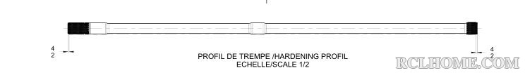

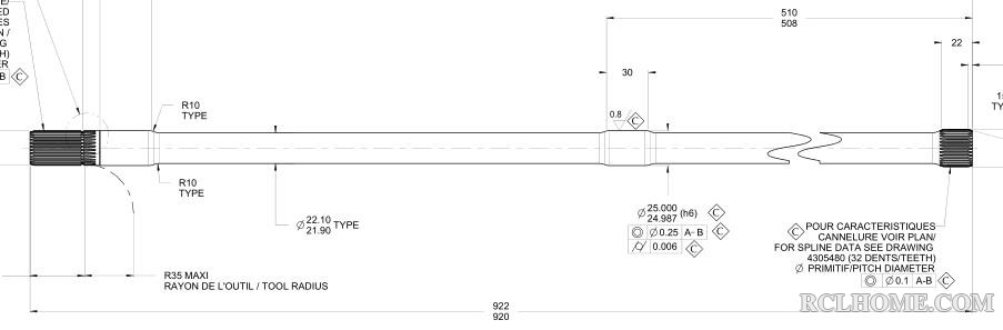

长轴的加工工艺

22直径922的轴,关键是加工困难!要求直线度0.065/m

龟山说的是长度变形!中间的径跳不知如何控制,估计变形量在2-3mm,不知如何控制!
