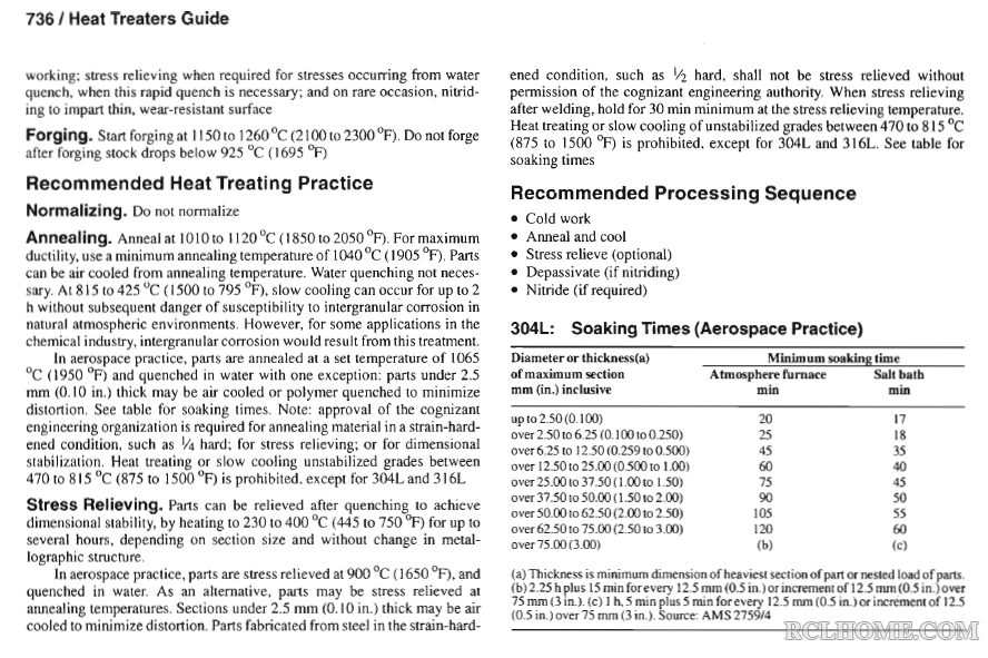

发表于 2014-9-16 10:13:42 | 显示全部楼层
304L的热处理工艺:
