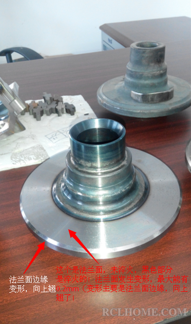

轮毂轴承内法兰在车加工后进行热处理,法兰面会产生相应的变形,变形会影响后续的产品质量,请问大家,这样的变形如何解决呢?谢谢

 楼主| 发表于 2014-9-18 22:14:52 | 显示全部楼层
Adam 发表于 2014-9-18 21:19
传个图,写好技术要求等
这是零件图片,请问加工过这样产品的专家帮忙分析下,产生变形的原因,和解决的对策,谢谢

发表于 2014-9-18 22:20:23 | 显示全部楼层
上传金相及材质等信息,变形0.1之内是正常。0.2少见

 楼主| 发表于 2014-9-18 22:22:59 | 显示全部楼层
按照JB/T9204-2008评级
细小马氏体,大概在5到6级的金相组织吧,没有图片
材质是65Mn
表面感应淬火
发表于 2014-9-19 08:01:16 | 显示全部楼层
5-6?有问题。输入功率较低,热处理参数呢。加热时间偏久了
发表于 2014-9-19 15:28:33 | 显示全部楼层
留点加工余量吧!热处理后在去除!

 楼主| 发表于 2014-9-19 16:02:27 | 显示全部楼层
层深2.6mm左右吧,比较满意的深度,细小的马氏体组织不也蛮好的嘛?
对于这个组织,我研究的不怎么样,哈,我看标准是3到7级合格
不过3级、4级的组织有粗大针状马氏体
您对这组织是怎么看待的呢?谢谢

 楼主| 发表于 2014-9-19 16:03:18 | 显示全部楼层
随风飘飘 发表于 2014-9-19 15:28
留点加工余量吧!热处理后在去除!
嗯,我们这样做了,留了加工余量,不过这样的话我们增加了一台车工机床,浪费了成本啊!哎,没办法

发表于 2014-9-19 17:30:11 | 显示全部楼层
天字一号 发表于 2014-9-19 16:03
嗯,我们这样做了,留了加工余量,不过这样的话我们增加了一台车工机床,浪费了成本啊!哎,没办法 ...
此法简单快捷。技术攻关费用时间未知。一般领导老板宁买磨床。无利可图几人愿做
发表于 2014-9-20 03:24:52 | 显示全部楼层
对于这个组织,我研究的不怎么样,哈 ...
太高的等级也说明是柔度不佳。除非是各参数完全在控制之内,否则很容易出现批量问题。举例就是淬火液浓度、温度稍不稳定,硬层将出现大的波动。控制在4级左右,就是温度提高一点的意思可以提高产品硬层的稳定性。3级偏粗大,4-5级很合适

发表于 2023-10-9 16:20:07 | 显示全部楼层
加热时间太长了,热影响区太宽,影响变形
