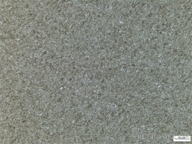

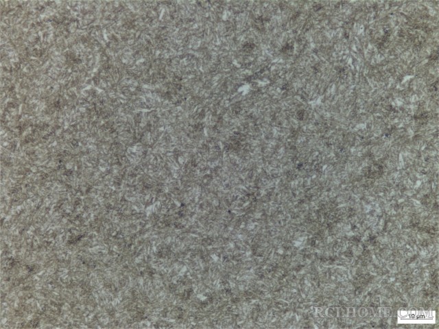

第一组 500-1.jpg 1000-1.jpg 第二组 500-2.jpg 1000-2 (1).jpg 大家觉得这两组有什么一样?这是一样的材料,一样的线径。55CrSi、5.5线径、淬火+中温回火、横截面、镶嵌在同一个样上磨抛、同时腐蚀。

你这后面两张图片对应样件的硬度是否略低于前面两张的?

再给个纵向的图片看看夹杂物及带状分布,不抛光的来一组图片。
何以见得?say say
我大概猜到高工在想什么了,呵呵!

析出的第2张比第一张明显多

以前我发现有的组织腐蚀后颜色很统一。后来发现有时候会出现有的偏黑的区域,偶尔出现。直到发现这个http://www.rclhome.net/forum.php?mod=viewthread&tid=13448&extra=。我才慢慢发现可能出现的问题,出现这种颜色不统一的组织看上去组织很细。所以我分析为2种情况。一是奥氏体不均匀造成;二是由于加热不足,奥氏体稳定性不够,在淬成马氏体之前有部分转变为非马氏体组织,回火后出现这样的情况。高工怎么分析?
 楼主| 发表于 2014-9-20 17:35:58 | 显示全部楼层
我心飞翔 发表于 2014-9-20 06:15
析出的第2张比第一张明显多
是第一组和第二组吗?
