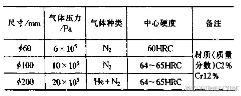

发表于 2014-10-30 10:41:06 | 显示全部楼层
以下是从资料上摘下来的,供参考。
下图是气淬的数据,不同的直径在不同的压力下获得的硬度。
小小丑 + 10 感谢上传
