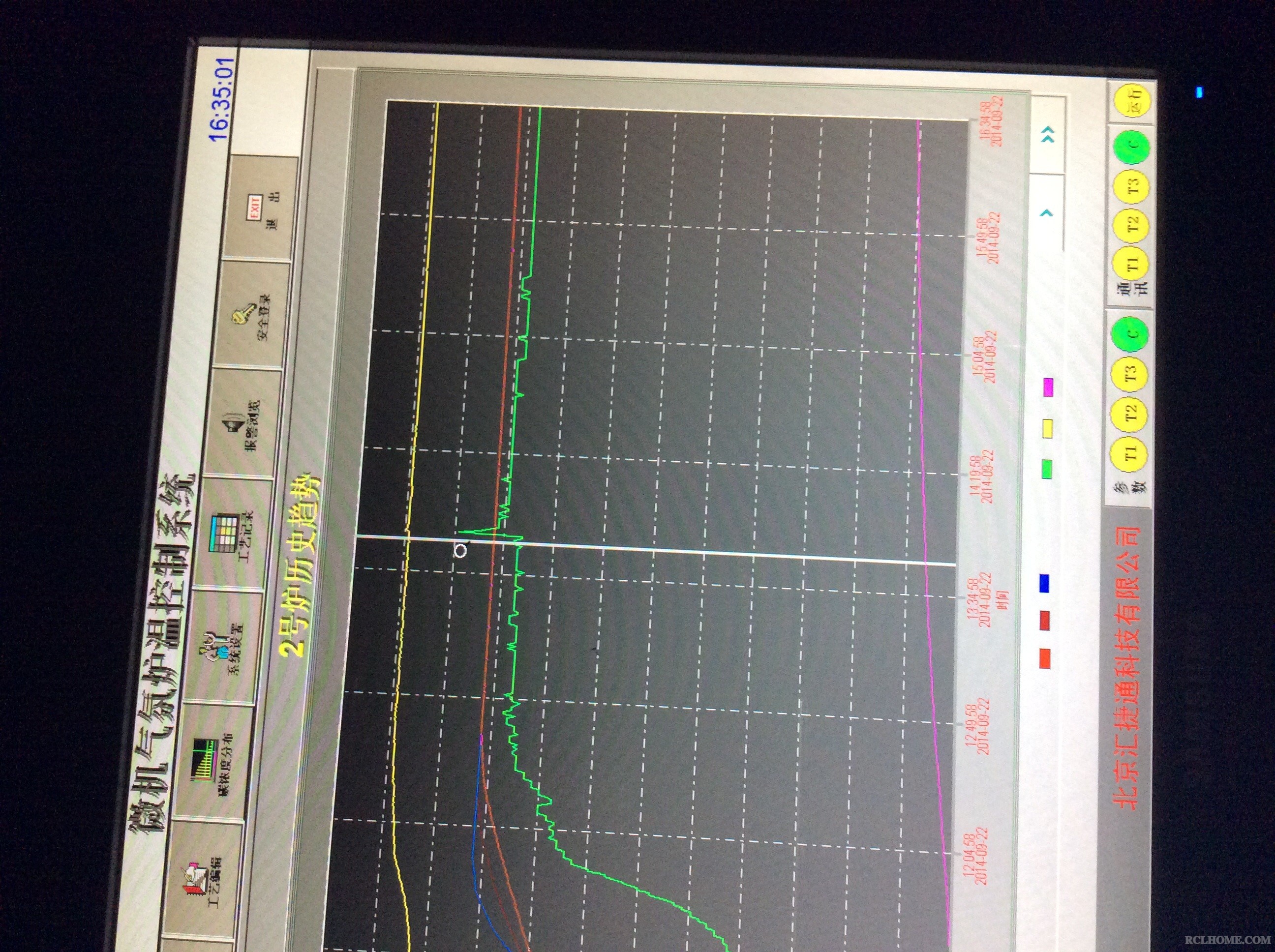

反正我是这个曲线越看越觉得不对劲。提示:注意白色竖线处的碳势曲线。

红色线为设定碳势曲线吧,绿色为实际监测碳势,
白色线处突然升高随后又迅速回落是因为通入了富化气后又通入了平衡空气吧。
 楼主| 发表于 2014-9-22 18:47:42 | 显示全部楼层
白色线处突然升高随后又迅速回落是因为通入了富化气后又通 ...
为什么会这样?
发表于 2014-9-22 18:58:17 | 显示全部楼层
这里的绿线很长时间都没达到设定值,是不是设定的碳势波动允许范围大了些?
另外你排查下富化气管道是否有问题,我们以前遇到过进炉后好几小时碳势都没达到设定值的,
后面发现是富化气流量计量程管变形了浮子卡住了。
 楼主| 发表于 2014-9-22 18:59:09 | 显示全部楼层
如果没有通入富化气而碳势突然升高,然后平衡空气打开降碳势,并保持碳势平稳呢。{:soso_e144:}估计是什么原因?
 楼主| 发表于 2014-9-22 18:59:58 | 显示全部楼层
另外你排查下富化气管道是否有 ...
管路都检查过,没问题。
发表于 2014-9-22 19:02:24 | 显示全部楼层
{:soso_e122:}没通富化气“碳势”又怎么会高呢,是不是含氧原子气氛含量高了。
 楼主| 发表于 2014-9-22 19:11:11 | 显示全部楼层
有可能碳势突然上升前的炉内实际碳势确实是偏高的。

发表于 2014-9-22 19:24:33 | 显示全部楼层
嗯是有点不对劲,可能富化气比例没调好,氧探头冲扫有点异常,不知你们是怎么设置的,我的浅见。
发表于 2014-9-22 19:53:27 | 显示全部楼层
探头烧炭后的现象吧??我们有只炉子就是这样,烧炭后碳势从1.05降至0.5后又恢复至1.05!

发表于 2014-9-22 19:58:01 | 显示全部楼层
氧探头有问题或跟炉内加的的产品有关系
发表于 2014-9-22 20:49:56 | 显示全部楼层
很有可能是氧探头积碳,烧碳黑碳势不降反而升。

发表于 2014-9-22 21:18:32 | 显示全部楼层
如果是富化气通入了再通入降碳气,不知道你那是什么设置的,如果管路和那炉子都是正常,我个人觉得是那个电脑显示的问题!
 楼主| 发表于 2014-9-22 21:53:00 | 显示全部楼层
不是这个原因。
 楼主| 发表于 2014-9-22 21:56:25 | 显示全部楼层
沧海一声笑 发表于 2014-9-22 19:53
探头烧炭后的现象吧??我们有只炉子就是这样,烧炭后碳势从1.05降至0.5后又恢复至1.05! ...
是由于某种原因出现碳势显示值突然上升,随后碳控系统发出信号使得平衡空气管路向炉内注入空气使得碳势下降并平稳保持。
 楼主| 发表于 2014-9-22 21:57:02 | 显示全部楼层
miaozhengxiong 发表于 2014-9-22 19:58
氧探头有问题或跟炉内加的的产品有关系
呵呵 有点靠谱了。
 楼主| 发表于 2014-9-22 21:59:20 | 显示全部楼层
fjg 发表于 2014-9-22 21:18
如果是富化气通入了再通入降碳气,不知道你那是什么设置的,如果管路和那炉子都是正常,我个人觉得是那个电 ...
在碳势显示值突然上升前碳势还是比较平稳的,因此碳控系统设置上没有任何问题。
发表于 2014-9-22 22:23:06 | 显示全部楼层
cnszgong 发表于 2014-9-22 21:59
在碳势显示值突然上升前碳势还是比较平稳的,因此碳控系统设置上没有任何问题。 ...
中途有调过碳势设置值吗?
 楼主| 发表于 2014-9-23 06:44:02 | 显示全部楼层
搬运工 发表于 2014-9-22 22:23
中途有调过碳势设置值吗?
没调过。

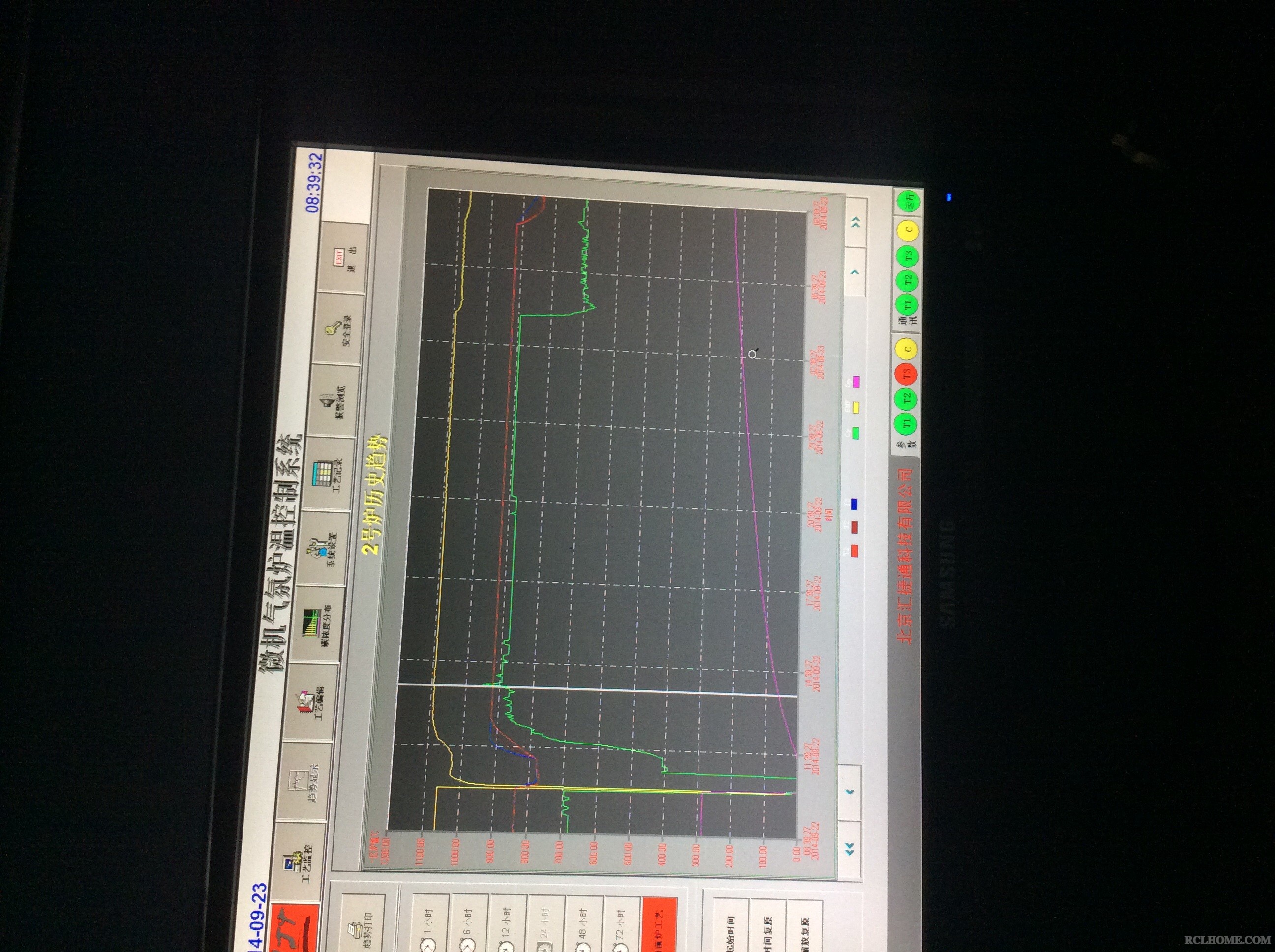

 楼主| 发表于 2014-9-23 20:02:36 | 显示全部楼层
另外你排查下富化气管道是否有 ...

发表于 2014-9-23 20:16:31 | 显示全部楼层
cnszgong 发表于 2014-9-23 20:02
相信吗,这台设备的平衡空气管路上是没有流量计的,整个的记录曲线是这样子的。
平衡空气管路也应该有流量计才对的;
碳势曲线进入扩散段前,怎么提前降了,
发表于 2014-9-23 20:18:37 | 显示全部楼层

 楼主| 发表于 2014-9-23 20:21:39 | 显示全部楼层
小袁 发表于 2014-9-23 20:16
平衡空气管路也应该有流量计才对的;
碳势曲线进入扩散段前,怎么提前降了, ...
看错了,绿色的是碳势,红色的是温度。
 楼主| 发表于 2014-9-23 20:23:20 | 显示全部楼层
小袁 发表于 2014-9-23 20:18
也许我记错了,但是当时玻璃珠子的确是卡量程计底部了。
也许是流量计里面脏了,使得玻璃珠子表面不规则了,才卡住的。
发表于 2014-9-23 20:24:12 | 显示全部楼层
cnszgong 发表于 2014-9-23 20:21
看错了,绿色的是碳势,红色的是温度。
明白了。
发表于 2014-9-24 11:31:16 | 显示全部楼层
cnszgong 发表于 2014-9-23 19:43
有点像,更准确的说法是氧探头患了癫痫病。
          这可能是氧探头窗口积碳较多,赶上自动吹扫后,整块积炭脱落所致?
 楼主| 发表于 2014-9-24 14:41:54 | 显示全部楼层
孤鸿踏雪 发表于 2014-9-24 11:31
这可能是氧探头窗口积碳较多,赶上自动吹扫后,整块积炭脱落所致? ...
氧探头漏气,在炉盖的保压阀合上使炉压升高时.......就这样了。
发表于 2014-9-24 16:28:25 | 显示全部楼层
如果氧探头漏气,那说明已出现裂缝,快要报废了
 楼主| 发表于 2014-9-24 19:54:49 | 显示全部楼层
是的,都是当前经济不景气惹得祸。一会儿有活了,就升温开炉做产品,活干完了就降温停炉。
长此以往氧碳头寿命就短了。

发表于 2014-9-24 20:20:35 | 显示全部楼层
好像就没有自动烧炭黑 另外这个曲线不是很平滑的线 部分时间碳势落差起伏的不稳定
 楼主| 发表于 2014-9-24 20:29:38 | 显示全部楼层
风尘 发表于 2014-9-24 20:20
好像就没有自动烧炭黑 另外这个曲线不是很平滑的线 部分时间碳势落差起伏的不稳定 ...
你认为走平线就好吗?对于富化气和平衡空气只是靠通断来控制的碳控系统来说,这样的曲线已经不错了。更何况这台炉子的平衡空气管路上是没有流量计调节的。
